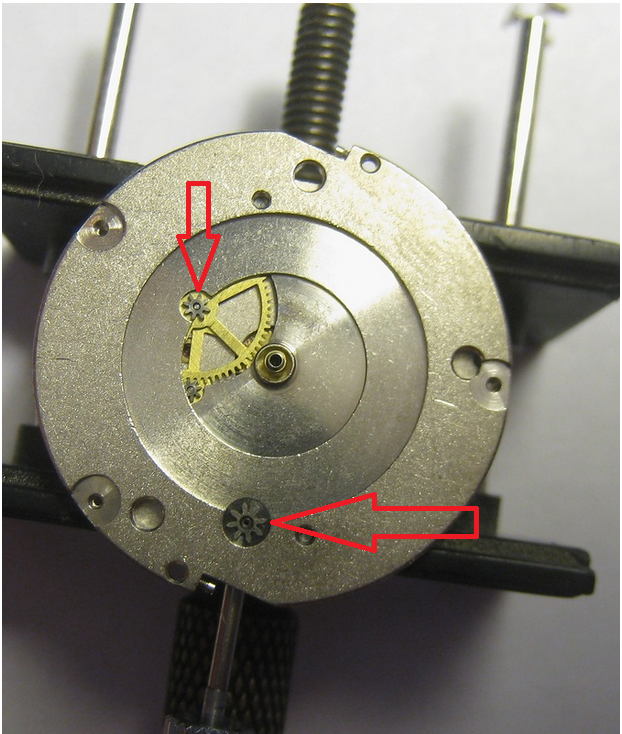

7) Снимаем устройство лунного календаря
Снимаем диск лунники и нужно отвинтить 3 винта (красные стрелочки), снять мост лунника под ним 2 колеса

есть вопрос:
как приводится в движение диск луны и для чего тогда триб на большом желтом колесе со спицами, если диск вращается от триба в районе заводного вала, и как триб в районе заводного вала связан с колесной системой?
