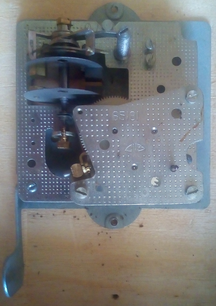

Советские настенные часы на батарейке 65181 - требуется замена электронного узла

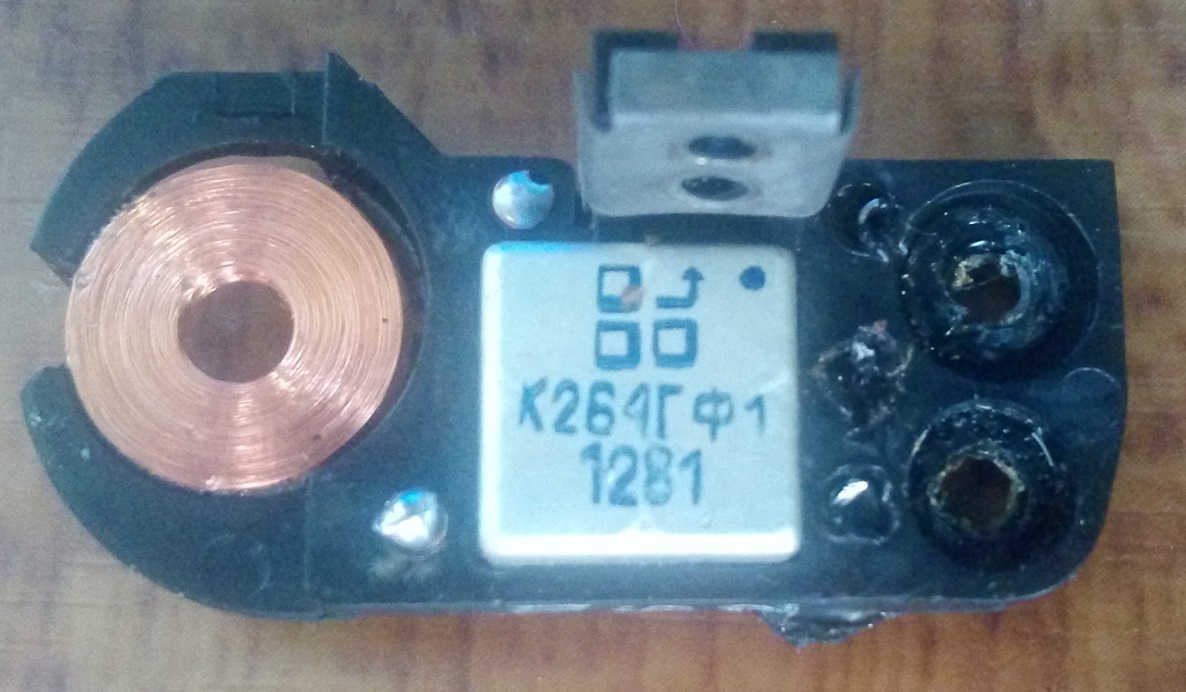

Добрый день. Сломались настенные часы, а точнее - их электронная часть (взводилка, или как это назвать). Обрыв волосков намотки и кондёрам конец (esr запредельный). Всё это сделано неразборным, совершенно непригодным для ремонта - сборка на пластике!
Вопрос - реально ли найти этот узел?

У нас на барахолках можно купить часы на таком механизме за 1$. Предложений больше чем достаточно...Электронный блок обычно выходит из строя после "очумелых ручек". Самое слабое место - это пластиковое колесо преобразователя хода(иногда его ошибочно называют анкерным). На емкость и остальные "модные" параметры конденсаторов особо смотреть не нужно, если часы начинают самозапуск/раскачку маятника с малой аплитудой после установки батарейки.
З.Ы. Часы на этом механизме будут показывать паспортную амплитуду и точность, только если цапфы оси маятника без следов выработки и хорошо полированы(особенно нижняя). Плюс правильно отрегулировано положение колеса преобразователя относительно маятника. Почитать можно у Харитончука. Разборку-очистку механизма, дефектовку изношеных деталей и смазку опускаю...Как само собой разумеющееся. Без этого всего комплекса мер, часы на этом механизме - индикатор времени с точностью +/- 30 мин/сут.
Эта модификация механизма обычно не имеет самозапуска. По поводу конденсаторов - менять без разбора, только номинал маленького конденсатора (10 мкФ) не завышать, вместо 47 мкФ можно поставить 100 мкФ.
А вот обрыв катушек - это как правило действительно "очумелые ручки". Или последствие поломки цапф оси баланса от удара. В таком случае только менять весь блок, заделать такой обрыв нереально, если он только не в первом слое.

Спасибо за ответ. Нет, очумелые ручки исключены, до меня никто не лазил - "плата" была залита первозданным лаком (кстати, я так и не понял зачем - это же бытовое изделие). А вот удар конечно возможен, на стене же висели. Но механика работает.

1. Замерьте сопротивление катушки. Если обрыв, то часы в мусор.
2. После замены батареи качните рукой маятник, часы должны пойти. Конденсатор 47 мкф. чисто пусковой и обеспечивает однократное отклонение маятника в сторону при установке батареи. В дальнейшем не используется. Если он высыхает, то самозапуск пропадает. Второй конденсатор важнее, он входит в цепь обратной связи.
Если умеете паять, то лучше тоже сразу заменить. Но все это делать только после п.1
