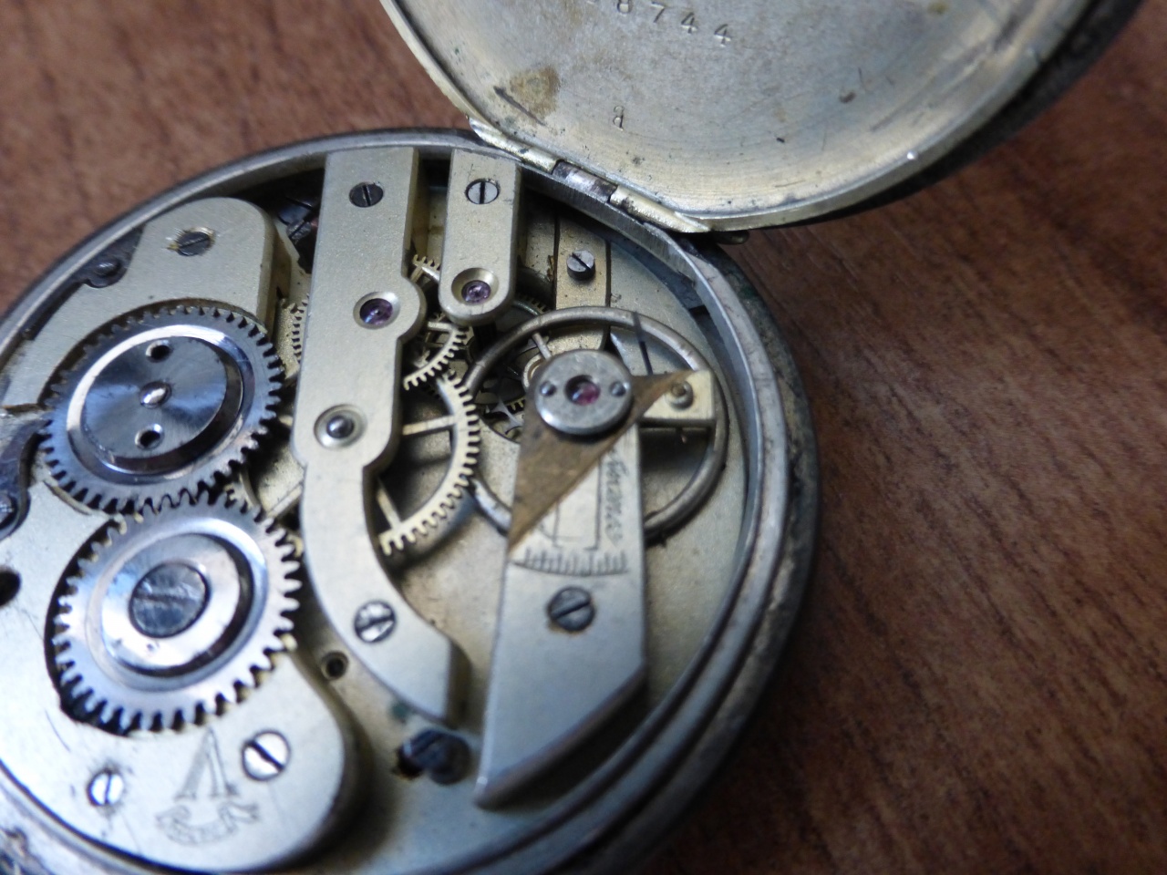

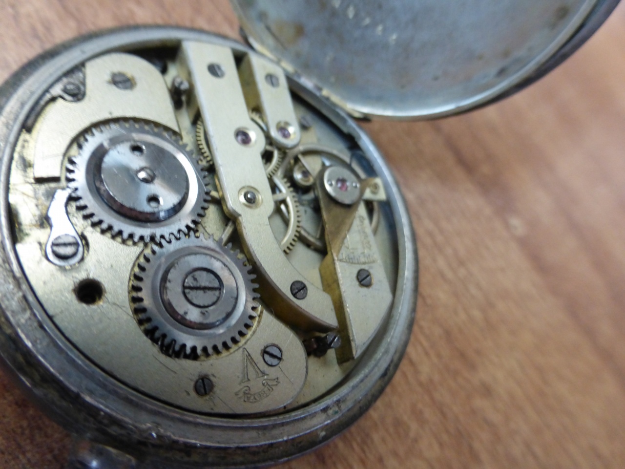

Целесообразность воскрешения часов Freya - для себя?
Есть такой труп...
Freya
Пружине кирдык...
Мост баланса пропилен - под понятно чё))))
Посоветуйте! - делать, либо как?
Не для продажи, но и есть-ли смысл восстанавливать?
Я не вижу смысла.... но может, кто-то имеет своё видение...

Зачем их восстанавливать?

Сообщение от QAZAK Посмотреть сообщение
Вот и хочу узнать))))
Вижу сумму восстановления примерно в районе 10 000 р.
Человек(хозяин) спросил-есть-ли смысл?
Не семейная реликвия....
Я сказал,что смысла нет...
Но к примеру,я восстанавливал себе часы....в сервисе сумму назвали в 17 000 р.,а часовщик-хороший часовщик-все сделал с заменой и т.д. за 3600 р.
Ну к примеру-сейчас мастер или увлеченный скажет-а че тут восстанавливать????
И по-полочкам раскидает))))
Но лично я вижу нецелесообразность....

привет, Антон)) не, работаю...основная работа...
а восстанавливать Это, думаю, не надо... цилиндровый спуск... мост спилили, скорее всего, ось баланса с выработкой, стала короткой цапфа... вот и насаживали мост верхний..еще и градусник сперли)) я не знаю, кто щас делает оси на цилиндрухи...
эти остатки и при жизни были дешевыми, а щас...)))
