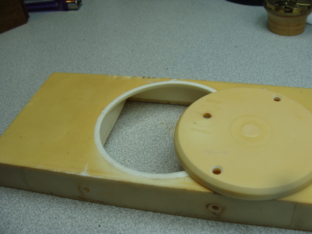

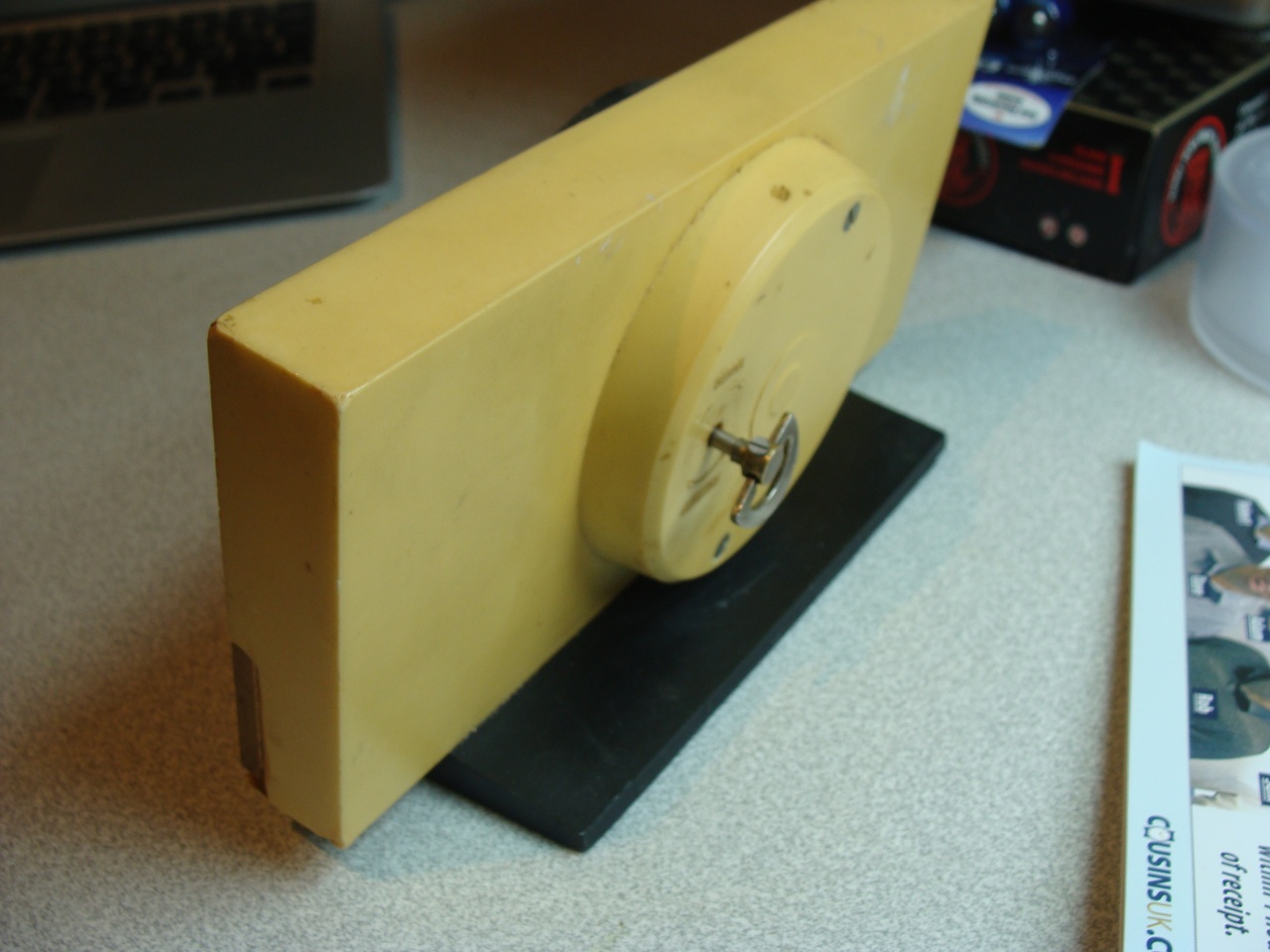

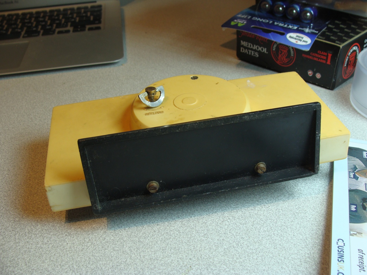

Прошедшим летом купил на барахолке часы Молния.И вот руки дошли до них.
Друг -столяр одарил кусочком ореховой доски. Все ,в общем ,видно на фото.

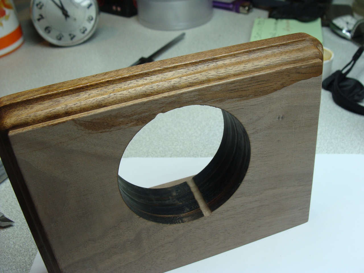

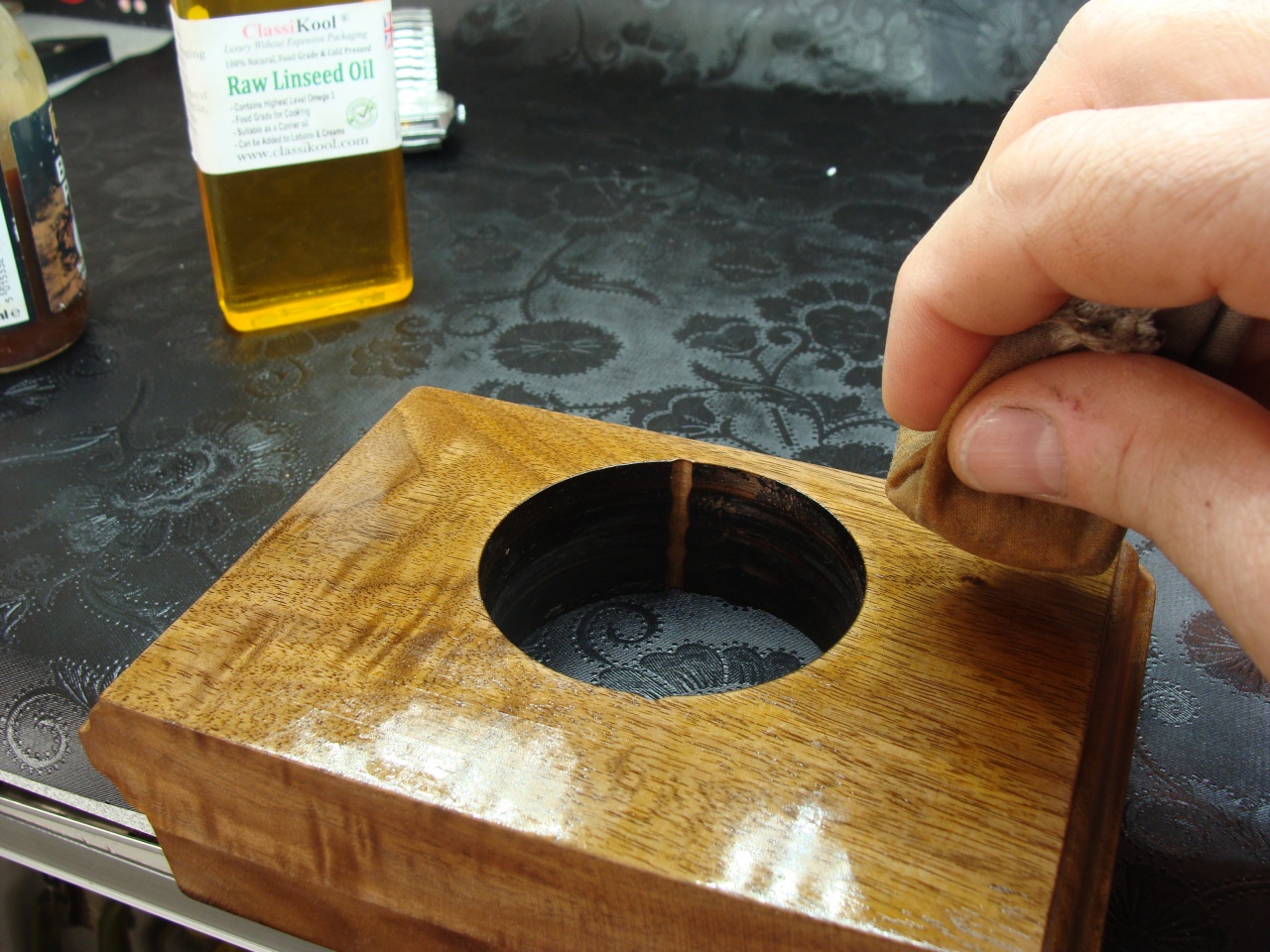

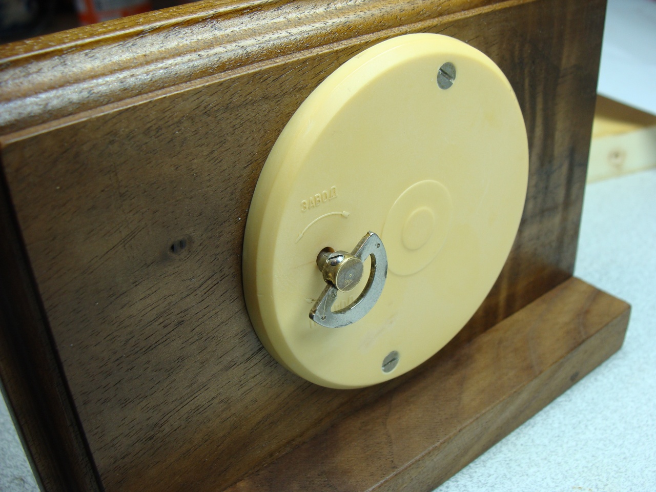

------- ДОБАВЛЕНО ЧЕРЕЗ 10 МИН --------

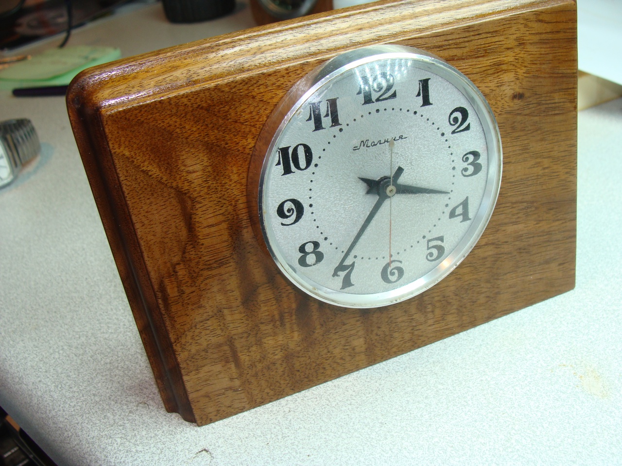

Зачетно. А почему мех так высоко задрали?

Сообщение от mozart67 Посмотреть сообщение
Да вы правы, высоковато! Особенно с учетом выборки окантовки. Её планировалось делать фрезой меньшего размера ,но она оказалась битая ,с дефектом. Нужно было на миллиметров 5-6 ниже.

Внешне хорошо смотрятся, ничего лишнего.
Какой диаметр отверстия под механизм делали?

Сообщение от I gor Посмотреть сообщение
Окантовка-лишняя, без неё было бы лучше.
Ну и уже упомянули, что механизм непропорционально высоко расположился,
надо было на 5-7 мм ниже.
Привет!
Диаметр 64мм.
Сообщение от harris1969 Посмотреть сообщение

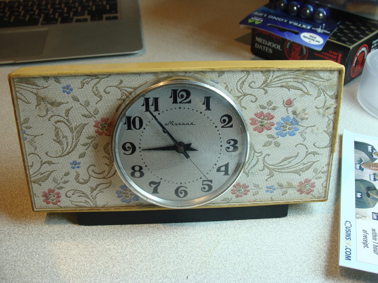

Совсем без окантовки -это уж в стиле молнии(см.фото ,как было).Как я уже писал планировалось делать кант гораздо меньший ,но в силу ...обстоятельств пришлось делать такой.
