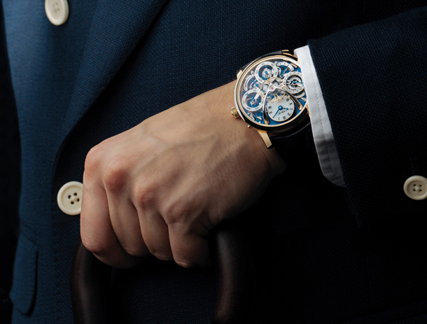

Представленная в 2015 году модель LM Perpetual была выпущена с тех пор в версиях из розового золота, платины, белого золота и титана. Сегодня новая модель из желтого золота 18 карат с выразительной синей лицевой стороной присоединяется к этим версиям в рамках лимитированной серии из 25 экземпляров.
