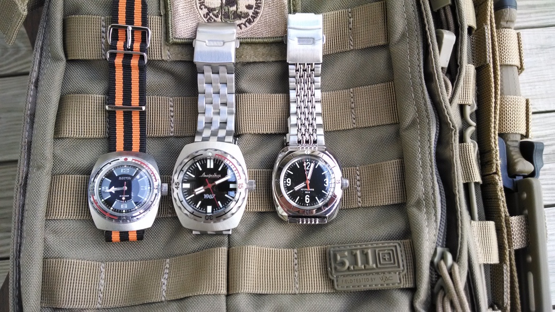

Из спортивного интереса протестировал запас хода своих амфибий. Имеются:
- Советская бочка 70-80х годов (2209?)
- Юбилейная 1967-я на 2415
- Мераномовская 710SE, тоже на 2415
Эксперимент начался в 08:00 и закончился в 21:00 следующего дня. Результаты:
- СССР 36:43
- Юбилейка 36:11
- 710SE 36:03
Т.е. все продержались 36+ часов. Результат немного неожиданный - я думал что разброс будет больше. В паспортах и на сайтах видел "не менее 31ч" и "не менее 34ч". Плюс учитывая что 2209 только с ручным заводом и заводится до упора, а 2415 автомат и я его заводил где-то на 90-95% - те зная примерно сколько оборотов он выдержит до сброса пружины я остановился немного раньше, теоретически Юбилейка и SE могли бы продержаться немного дольше.

Не могли на новых ограничитель можно крутить до бесконечности он не сбросит,(если исправен) где то после 30 оборотов полный завод, показания должны быть такие как у вас, а вот 2209 у вас не в порядке, слишком мало.

Это ненормально. Если часы после 40-45 оборотов головки идут меньше 36 часов, значит сорвана пружина заводного барабана. Если же часы идут положенные 36 часов или больше, значит сорван вал заводной головки, такое встречается на бочках.

Свою амфибию на 2209 неоднократно замерял дак запас хода 45 часов, ну конечно пюс минус пару минут но то что 45 часов без проблем идут дак это факт...

Моя амфибия на 2409 - стабильно 42 часа с 30 минутами. Может что с пружиной барабана у вас?
