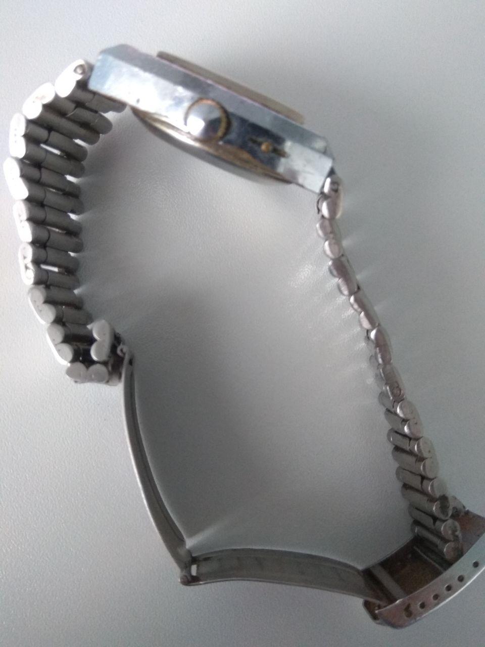

Не могу понять, как снять или добавить звенья браслета Слава? Штифтов не вижу. Неужели в СССР все запястья стандартные были?

На застежке 6 дырочек для регулировки браслета на 1.5 сантиметра. Ну и достаточно
А кто нестандартный - тому на ремень!

Мне тесно на максимуме. Есть браслет-донор.

Этот корпус не позволяет использовать ремень.
Сообщение от wadimkins Посмотреть сообщение
Можно использовать удлинитель застёжки. Это прибавка примерно 15 мм.

Как? Застежка на последней дырке

там запас кажется есть. засверлить новые дырочки

Уже некуда.

Как вариант, поменять застежку на более длинную..

Удлинитель - дополнительная деталь. Мастера обычно знают.

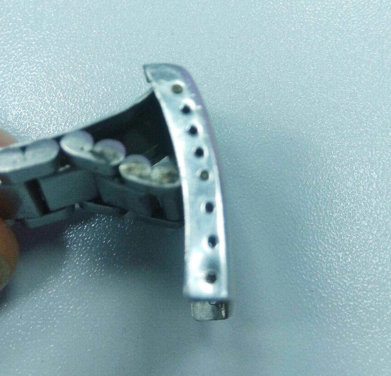

Сам разобрался. Отгибаются скобы. Верхняя тонкая декоративная и вторая довольно жёсткая. Технология однако... Больше всего озадачила цена 8 рублей выбитая на браслете. Отдать 8000 рублей (в пересчёте на сегодняшний рубль) за такую непродуманную, нефункциональную штуку.
