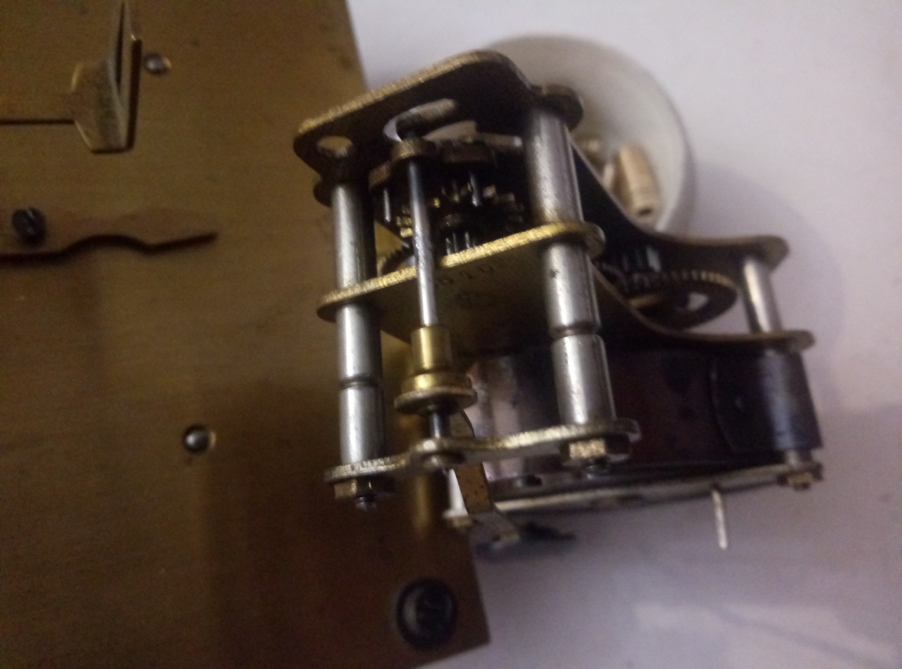

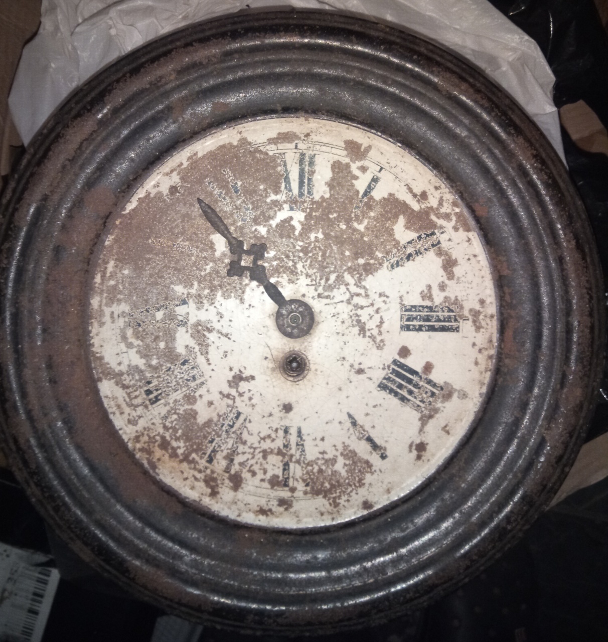

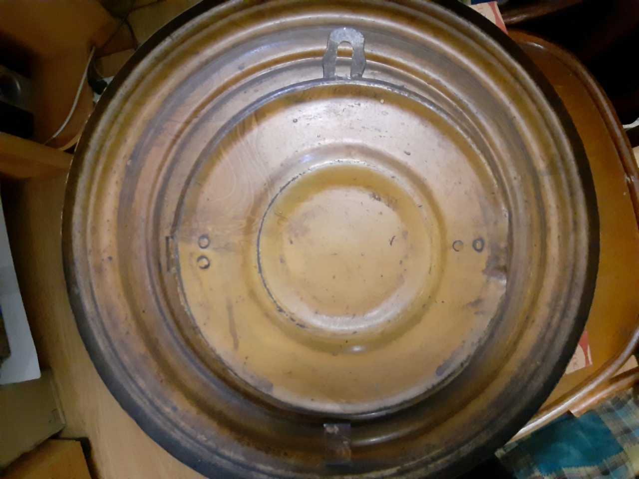

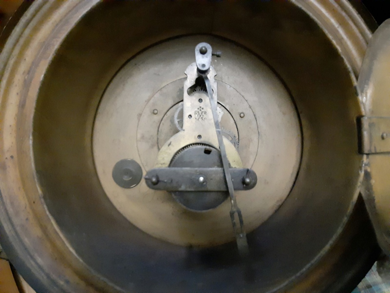

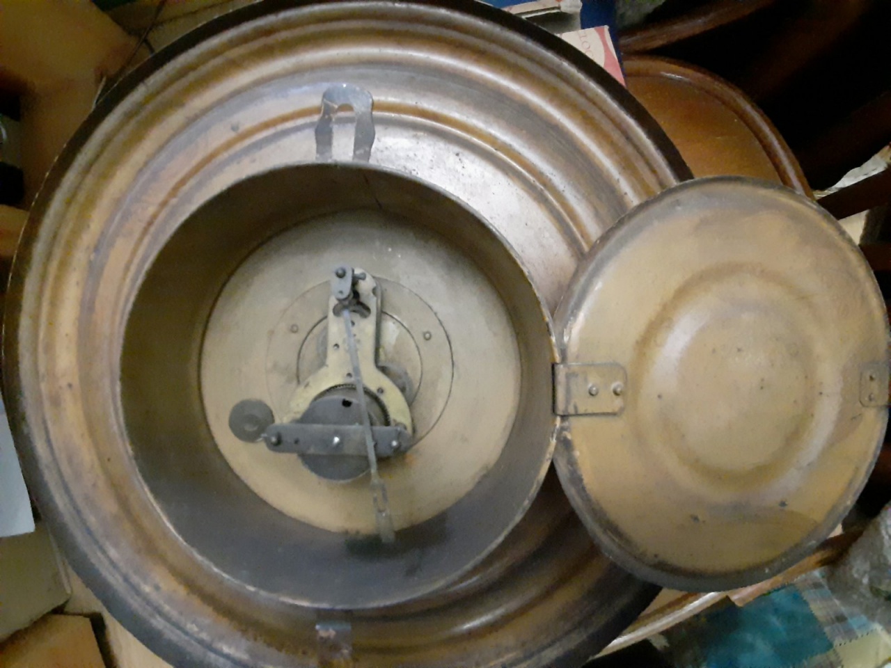

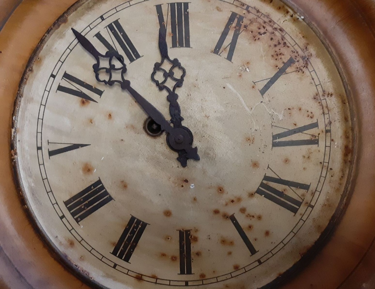

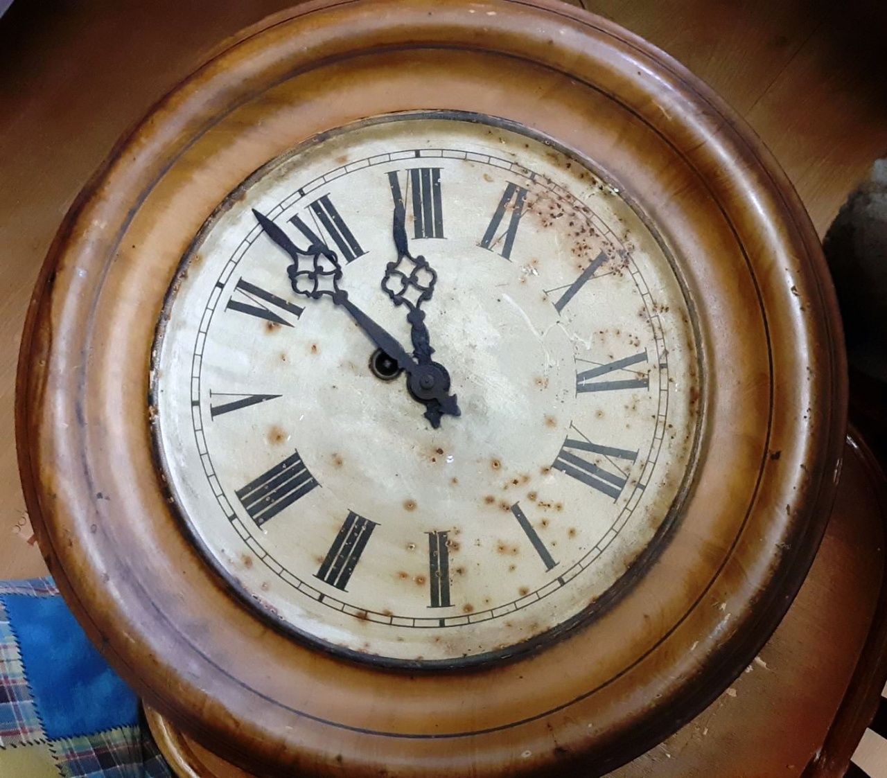

Добрый день! Решил к своей коллекции добавить ещё одни ходики. Полностью металлический корпус, диаметр - 38 см. Понимаю, что большинству они неинтересно, но.... По возможности, хотелось бы получить как можно больше информации о них. Страна, фирма или подделка, год выпуска, количество, фото аналогов, и т.д. Спасибо!

интересно, где пендельфедер и его крепление?

Нет там ни какого пендельфедера и в этих мехах его ни когда не было.
Родоначальником этого типа меха были французы нач 19 века, а может и раньше, а дальше с 1870 встречаются у всех извесных немецких производителей вплоть до 1940 .
Такие есть и у Беккера, и у Ленца и в каталогах начала 20 века их изобилие в разных клрпусах как настенных так и настольных. Свои покажу через несколько часов когда буду дома.

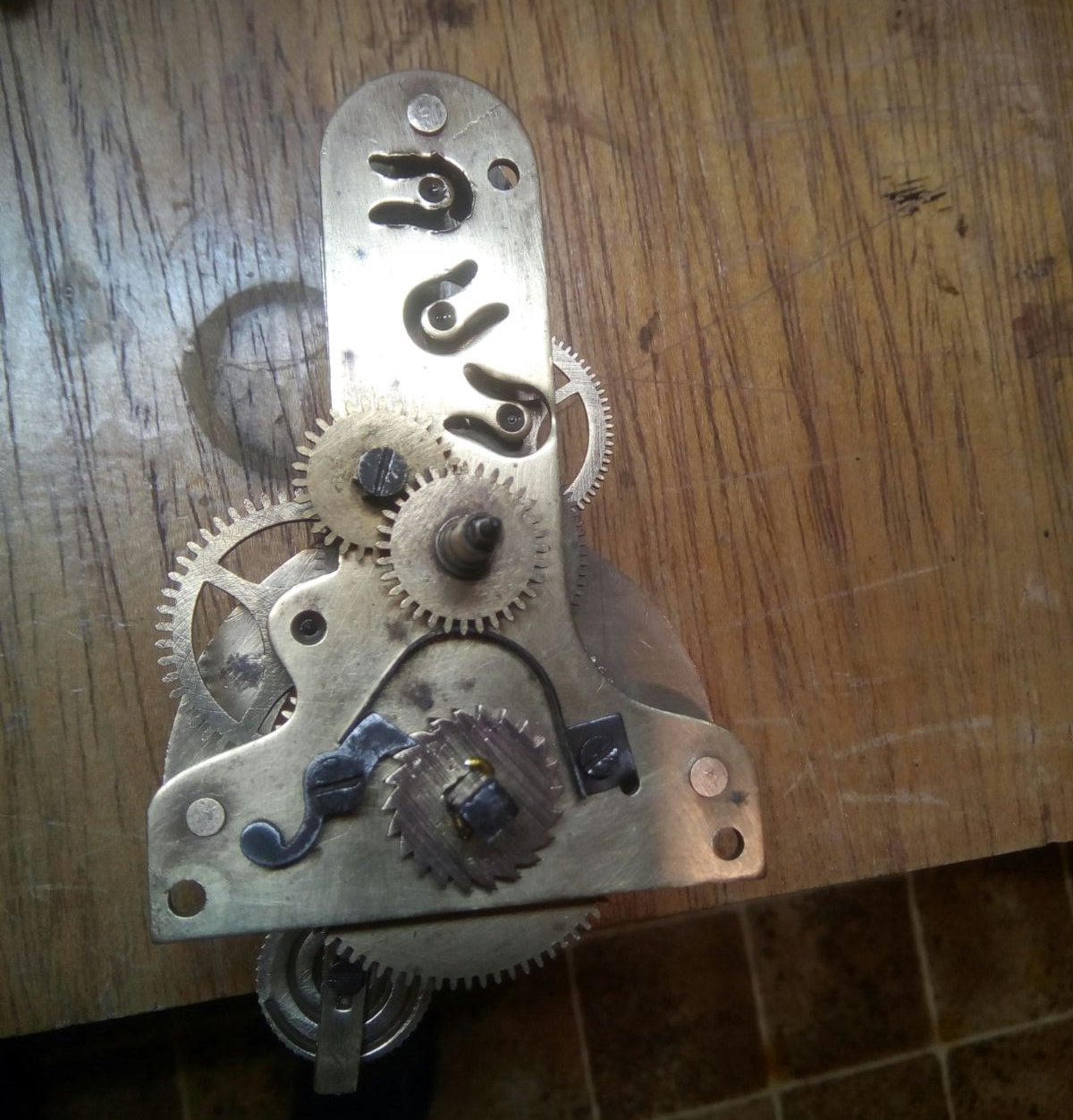

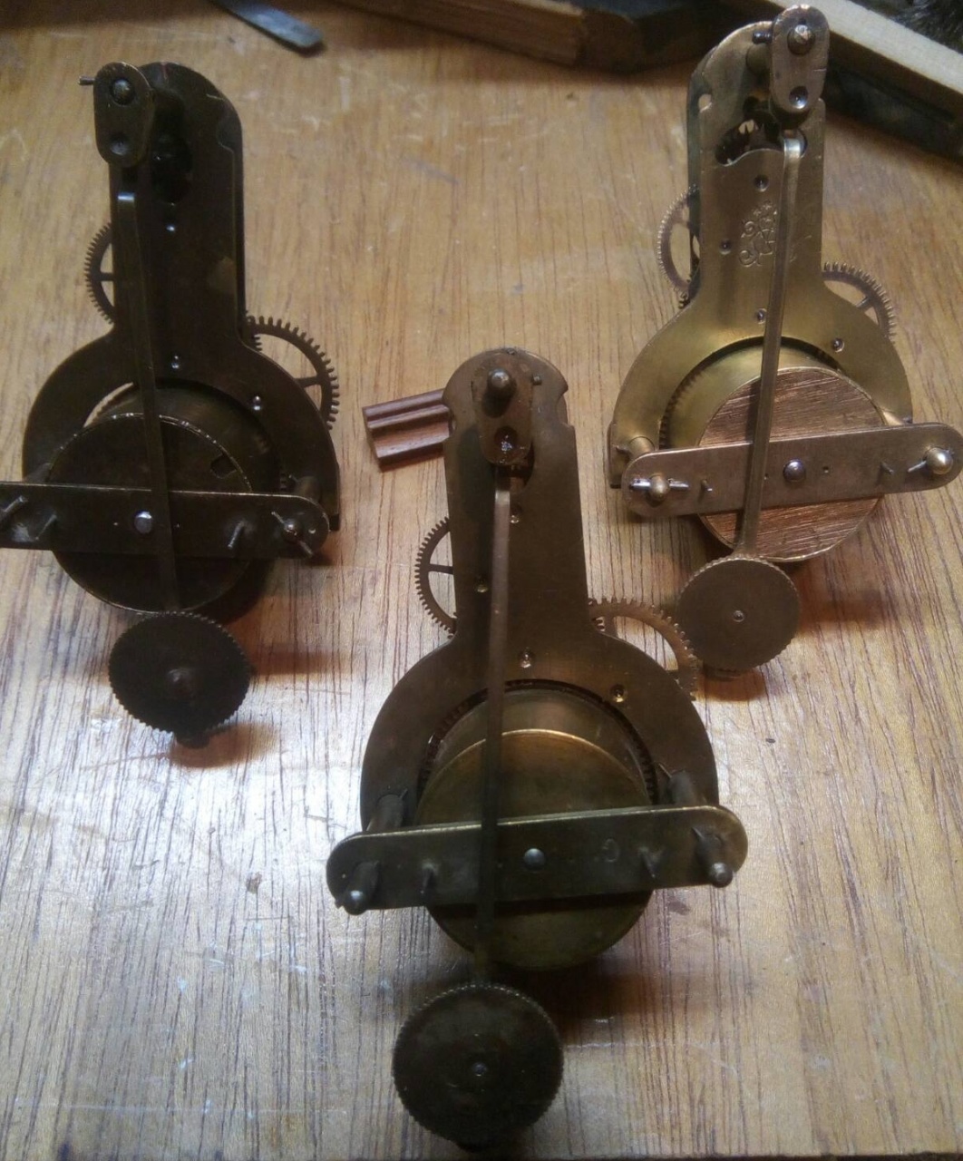

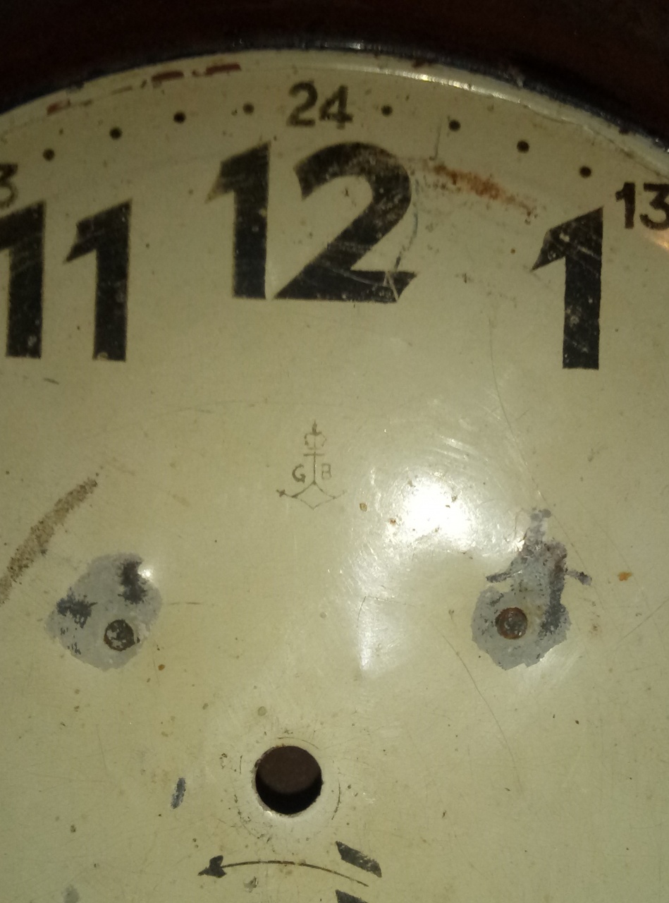

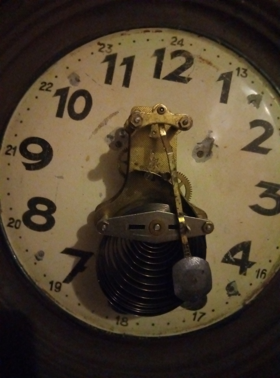

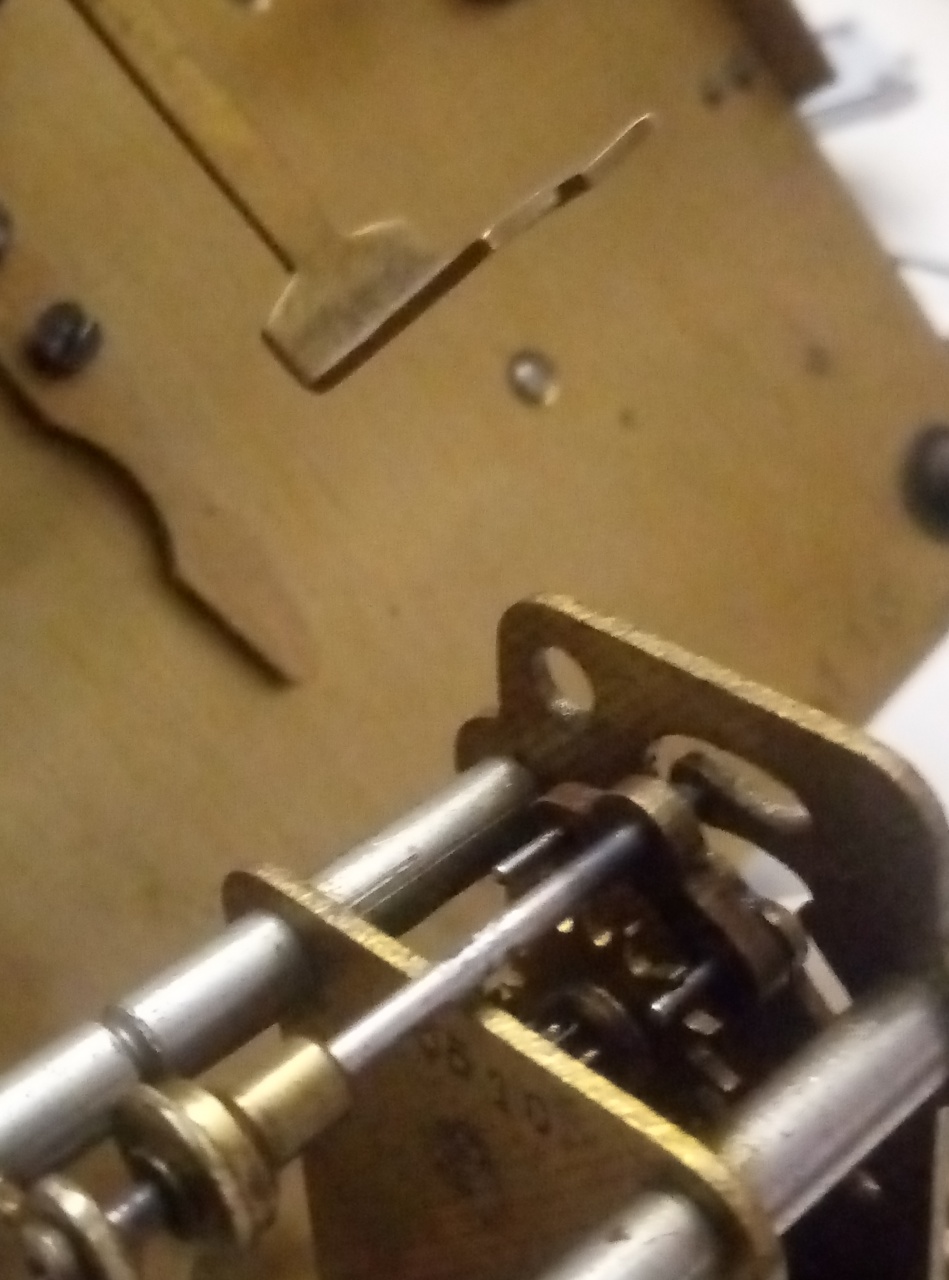

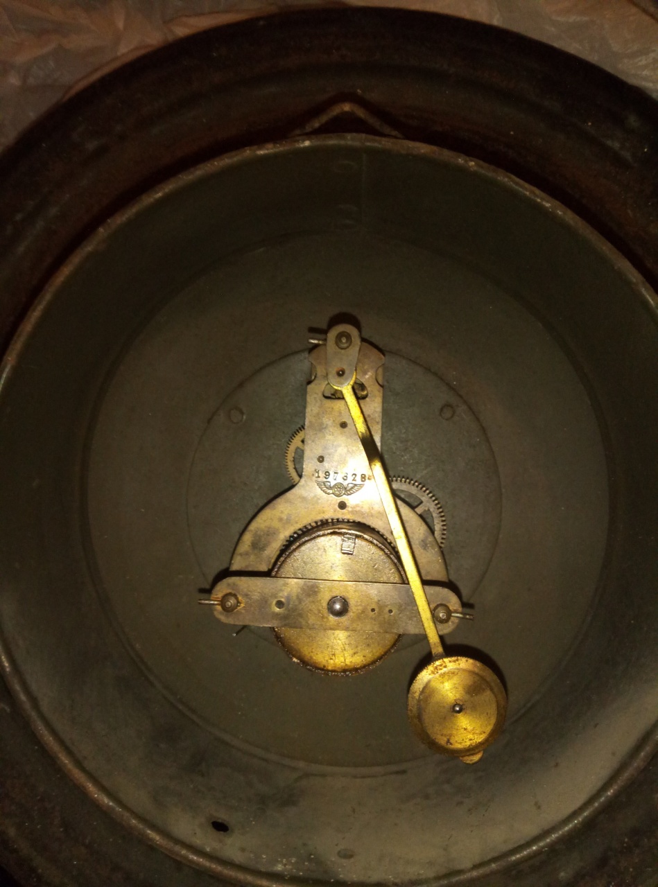

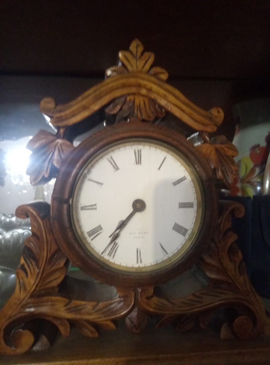

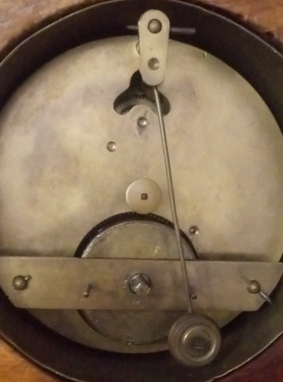

Вот те фото, которых нашел у себя.
Олег Давидович прикрутите винтиком маленькую линзу (лежит у Вас в часах) через продолговатую прорезь в штанге маятника заведите и запустите(толкните маятник) часы должны идти. Регулировка хода- перемещение этой линзы по прорези: вверх -быстрей, вниз - медленней. Простенькие, неприхотливые, довольно точные ходики с запасом хода на неделю.
------- ДОБАВЛЕНО ЧЕРЕЗ 18 МИН --------

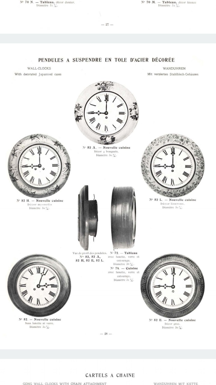

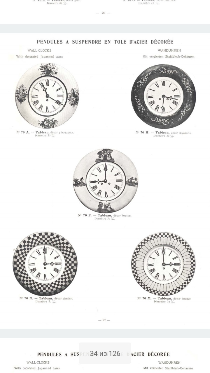

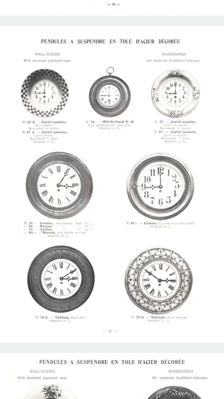

Часы у Вас французкие Japy Freres начало 20 века вот несколько разновидностей таких из каталога 1912года.
Корпус от Кензли (по ошибке не загрузил)
...и его мех

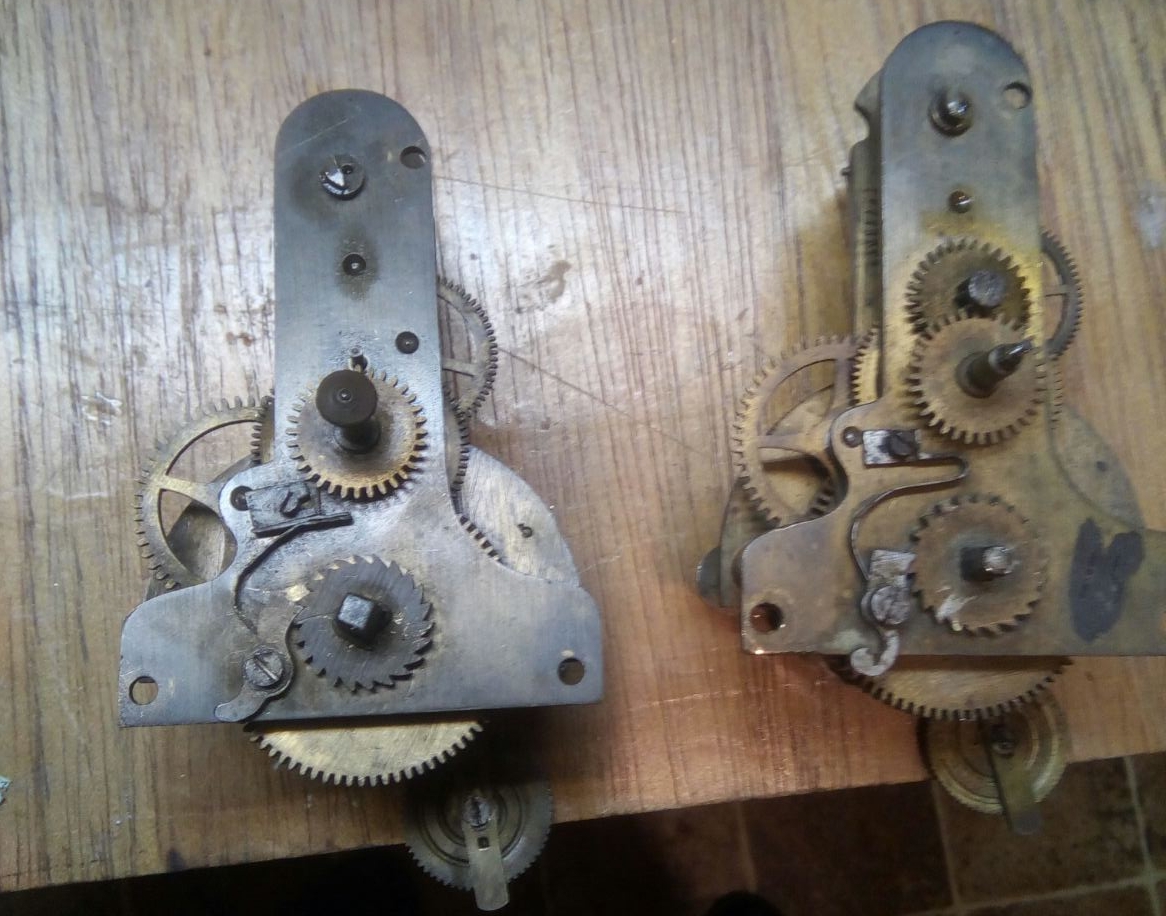

Здесь спуск не возвратно крючковый .
По поводу точности могу завести и проверить , и отписаться. С уважением Александр.
Ход Брокота.

Не факт, что у ТС такой же... Кстати, осмелюсь поправить: это же не ходики, а скорее уж "шайба".
