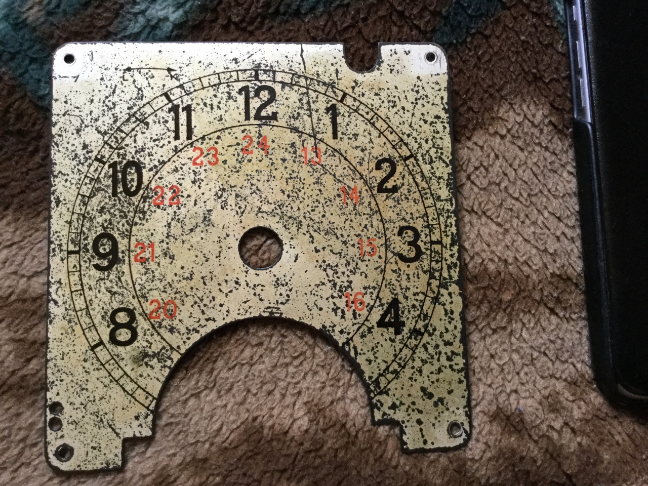

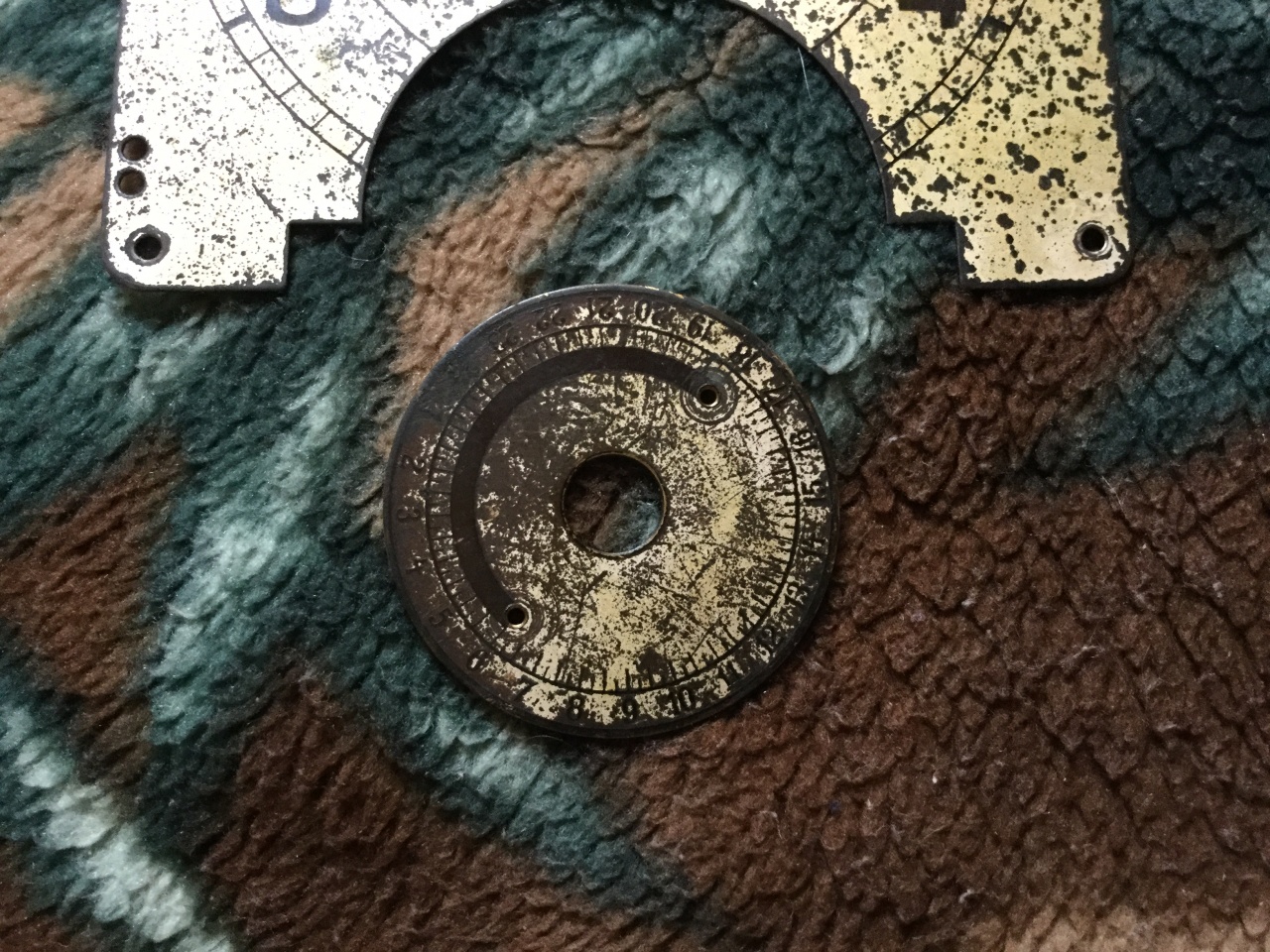

Доброго времени суток всем форумчанам. Появилось непреодолимое желание восстановить один интересный аппарат. Это полностью механический таймер 1929 года выпуска ( вроде немецкий). Достался мне в убитом состоянии. После профилактики механизм ожил, корпус был вывезен от старой краски и покрашен заново. А вот с циферблатом все гораздо плачевнее. С точностью могу сказать что циферблат посеребрённый. Основание-латунь. Может у кого есть мысли как это можно восстановить? Как сделать трафарет из бумаги? Может у кого есть наработки? Поделитесь пожалуйста.
ID:	2681016   Нажмите на изображение для увеличения

Спасибо за видео-познавательно, но у меня пока проблема как сделать исходное изображение цифр. Дальше можно чего то придумать как перенести.

Отсканировать исходный циферблат и обрисовать в векторе, в том же кореле. Либо сделать макет заново в нужном размере, подобрав похожие шрифты

Уф печать

Кстати, можно макет в рекламном агентстве заказать, не думаю, что это будет дорого.

Спасибо за ответы. Попробую освоить корел. С уф печатью тоже не сталкивался. Где можно вырезать трафарет на плотной бумаге?

Как вариант, у рекламщиков, у которых есть лазерная резка

Уф печать-самое оно,сразу и белый фон ляжет,и лак по цифрам.И быстро,макет только нужен

Всё в рекламно-производственных компаниях. Плотную бумагу можно плоттером планшетным порезать... А так Вам уже написали:прямая уф печать на старом циферблате
