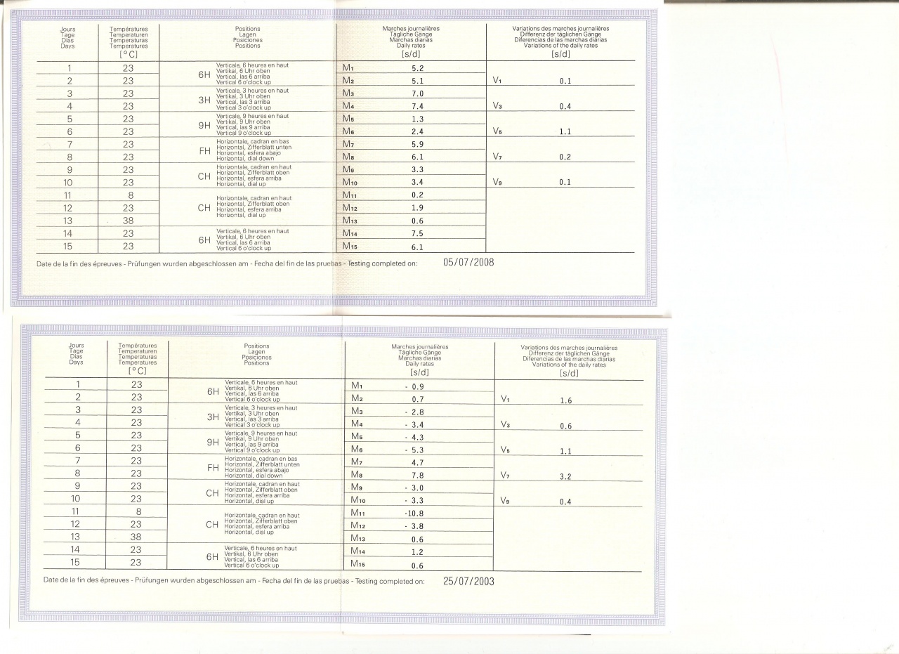

2895 пойдет? есть два сертификата

Если не затруднит...

не затруднит))

Сообщение от Mark Посмотреть сообщение
Привожу перепечатку основных данных из своего сертификата COSC на Stowa, Cal. 2824-2
Значит и ваш всё время бежит... и сильнее моего
