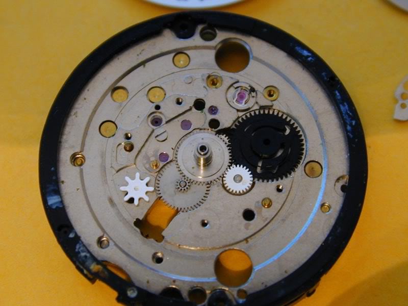

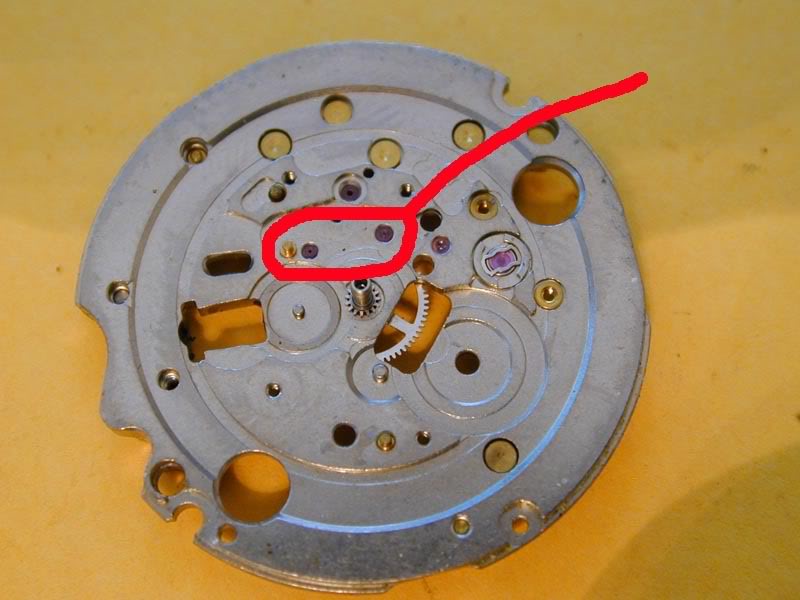

отличие 7s26 и 7s36 в дополнительных накладных камнях со стороны платины (хотя по моему мнению, никакого улучшения точности хода они этому механизму не дают)
http://www.thewatchforum.co.uk/index...dpost&p=483746

Одно точно ясно: 26й - 21 камень, 35й (с числом без дня недели) и 36й - 23 камня. Думаю добавка накладных камней со стороны платины добавляет живучести, так как преимущественно люди кладут часы цифером вверх.
и в этом положении эти камни не задействованы
да и 7s26/36 явно не механизм высокого уровня точности, чтобы эти камни могли принести какую-нибудь пользу
