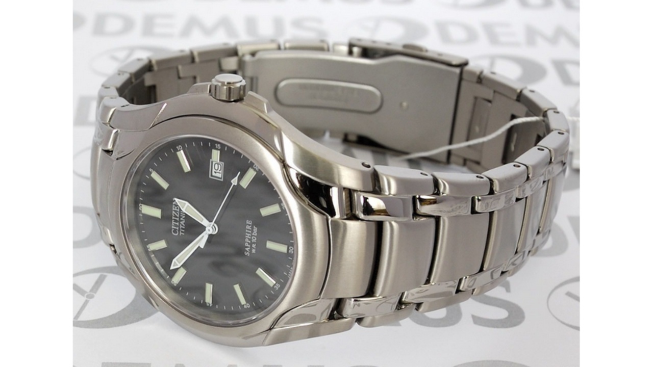

Добрый вечер, господа, предлагают часы Citizen Bk2250-56E внешне в очень хорошем состоянии не идут после падения. Возможно ли отремонтировать кварцевый механизм, или такой вариант заменить его подходящим по размерам, но при этом сохранить цифер и стрелки, калибр на обычной батарейке, окошко с числом.. Сам я абсолютный делитант в этом деле и думаю обратиться в мастерскую, насколько это вообще возможно и экономически целесообразно, часы отдают почти даром, заранее спасибо.

Думаю на левый мех их переставить не получится, там же все же экодрайв, посадочные размеры стрелок, крепление цифера, координаты окошка с датой... Отремонтировать если только, но механизм может совсем умереть, а новый такой же выйдет дороже рабочих б.у. часов. Да и ехать он будет из японии не один месяц (это если сервис официальный). У неофициалов вам скажут ищите мех сами - вы где собираетесь это делать? Тем более если плохо разбираетесь? Вот и получается, что беготни, поисков, нервов и денег у вас эти часы вытянут изрядно. Модель не очень дорогая, можно купить б.у. или новые даже, не заморачиваясь.
Достаточно развернуто?
Если бы вам бесплатно отдали, можно в мастерскую сносить- на диагностику, достаточно распространенная неисправность после падения: стрелки соскакивают с оси. Отремонтируете, если сдох мех, просто выкините.

как говорится было бы желание - на Ebay найти E111 который в данной модели вроде стоит - не проблема, и стоит он не дорого. Но одно дело тут развозить гипотезы, а другое дело молча делать.

Судя по обозначениям на циферблате, это не экодрайв, а обычный кварц, так что с заменой механизма всё может оказаться намного проще.

Тоже склоняюсь к тому, что внутри нечто простое стоит. При этом 10 бар и титан.
