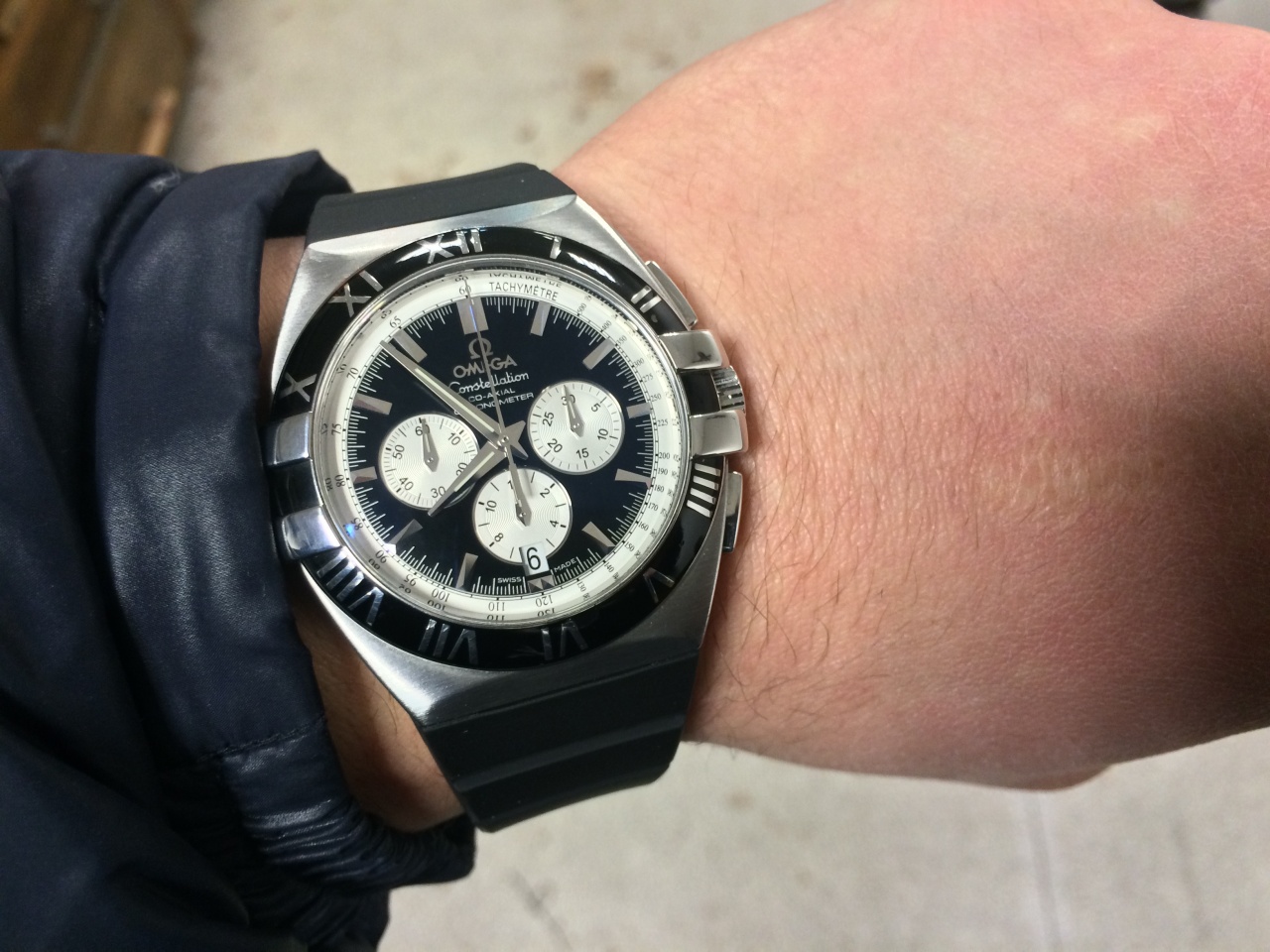

Здравствуйте!!! Уважаемые форумчане! Хочу поделиться своим приобретением! Купил часы у человека с форума, спасибо Михаил огромное ещё раз! Михаил говорил что сам покупал часы у Евгения с форума, может и он что подскажет Я просто счастлив, часы мне очень нравятся ! Очень хотел именно эту модель! Первым делом поменял ремешок на оригинальный в сервисе OMEGA в Москве на маяковке, проверили на точность хода часы отстают на 5 секунд в сутки, мастер сказал что надо делать полную чистку и может менять колёса автоподзавода, сам наблюдал за часами действительно отстают примерно на 10 секунд в сутки, ещё мастер сказал что сзади на стекле видно как бы мелкую пыль - от колёс сработка и что нужно мыть и чистить механизм и новую смазку класть, всё обойдётся примерно в 40000р. Что посоветуете? И ещё он сказал что можно носить пока не встанут! Как это скажется на часы ? Мне они очень нравятся расстаться с ними точно не смогу! Посоветуйте как быть чтоб не навредить часам и стоит ли обратиться куда нибудь, а не в салон ОМЕГИ. Спасибо огромное вам !

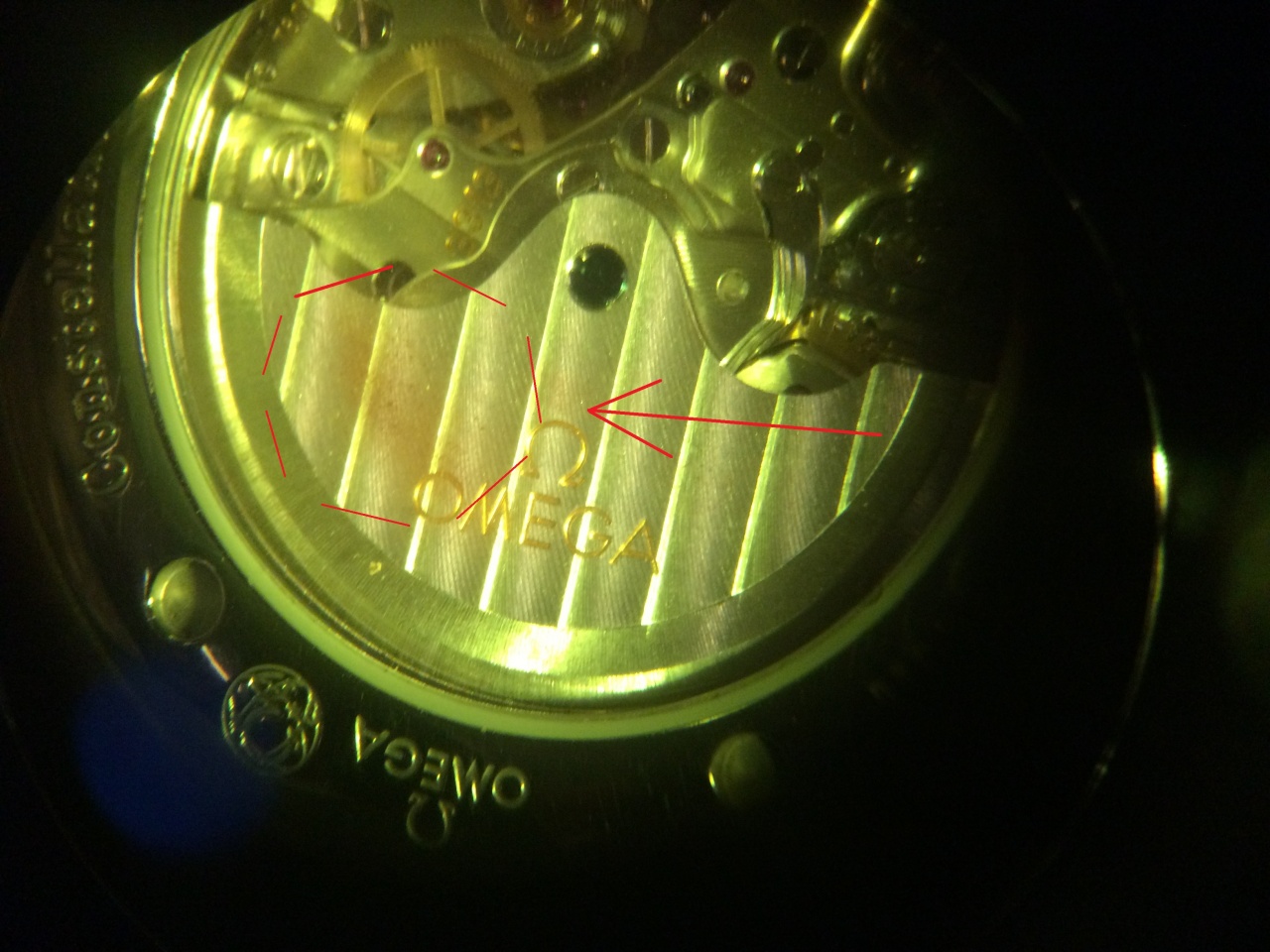

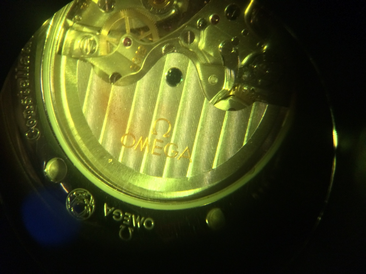

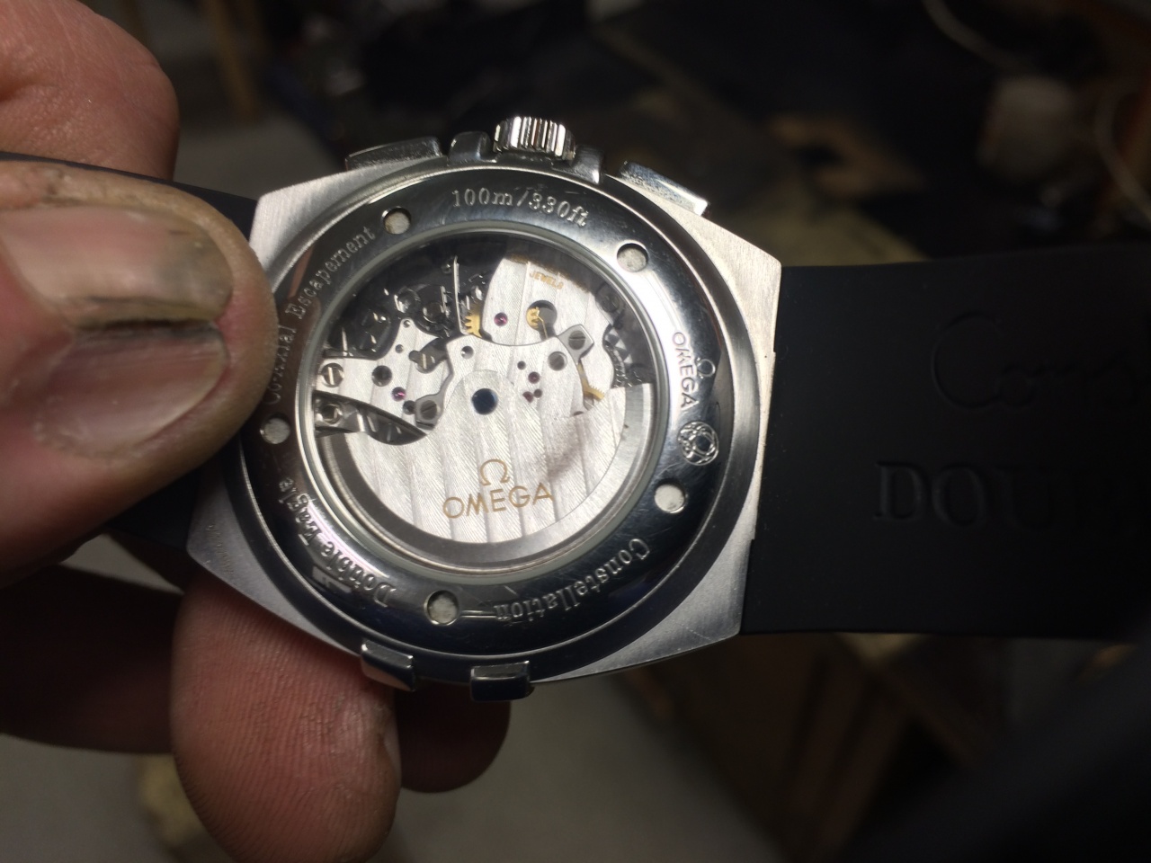

Добрый вечер друзья! Вот выкладываю фотографии, есть пятно при приближении в 30 - 50 крат чётко видно что это пильца с той стороны на стекле! Что ещё сказать при тчательном наблюдении обнаружил что в принципе на мостах и на маятнике - секторе при игре света сверкают мелкие песчинки - пыльца жёлтого - латунного цвета! Эхххх не знаю что и думать наверное не буду носить пока, боюсь что всё это сей час в часах может как образив работать!!! Часы реально отстают на горантированные 10 секунд в сутки! Думаю это много! Поправьте если я не прав? И ещё один момент, сектор! Если вращать чесы смотря на заднее стекло то сектор в нижнем положении не вращается с часами, есль поворачивать против часовой стрелки корпус, то сектор не остаётся внизу а вращается вместе с корпусом , проверил на своих других автоматах такого нету сектор всегда внизу остаётся, а тут он падает вниз только после встряски небольшой. Не знаю прошу вашего совета. Спасибо вам за ранее !!!
