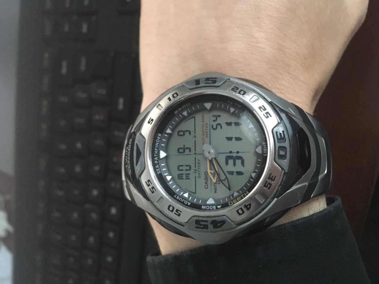

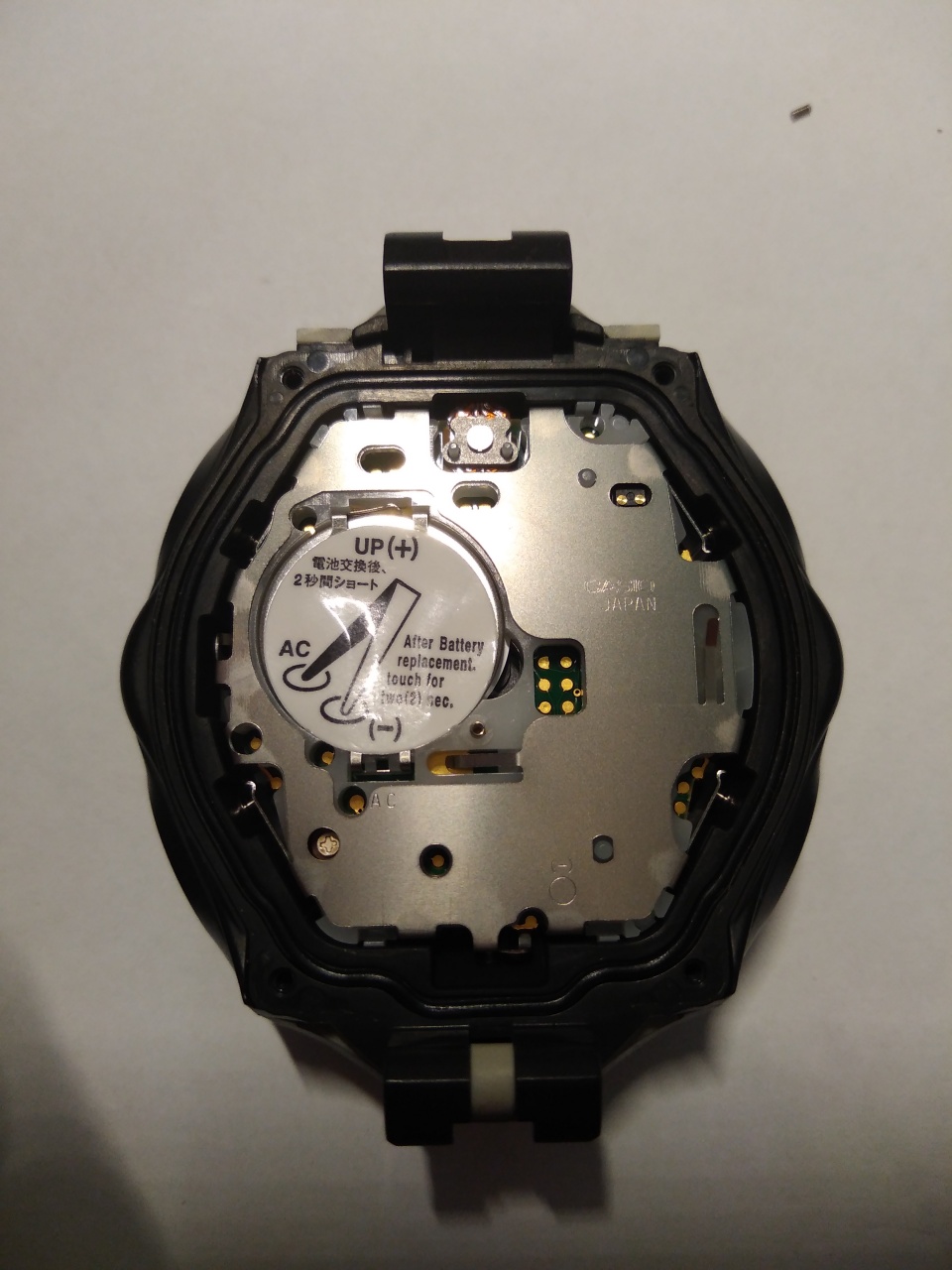

А есть идеи, как можно замерить потребление? оборудование есть, а как мерить?
фото механизма прикладываю из другой темы, спасибо автору.

Вынуть батарею, положить её на обойму плюсом вниз, взять тестор в режиме микроамперметра, одним щупом на минус батареи, вторым - на минусовой контакт в модуле. Не отпуская щупов, сделать сброс. Ток потребления в покое должен быть не больше 5 мкА.
