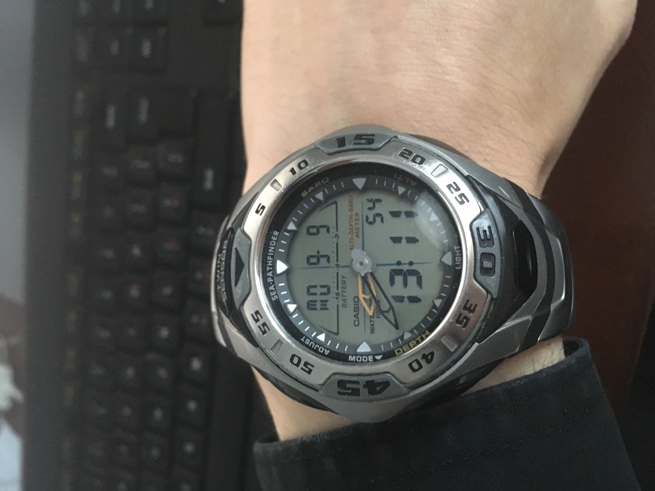

barrudo 09.09.2019 08:48
Вложений: 1
Сообщение от ziv333 (Сообщение 5498398)
попробуйте занести куда-нибудь и размагнитеть, без шуток, это для начала
Протестировал, часы не намагничены, тем более кварцевые.
Какие еще могут быть мысли, почему бат разряжается быстро?:rolleyes:
Вложение 2698851

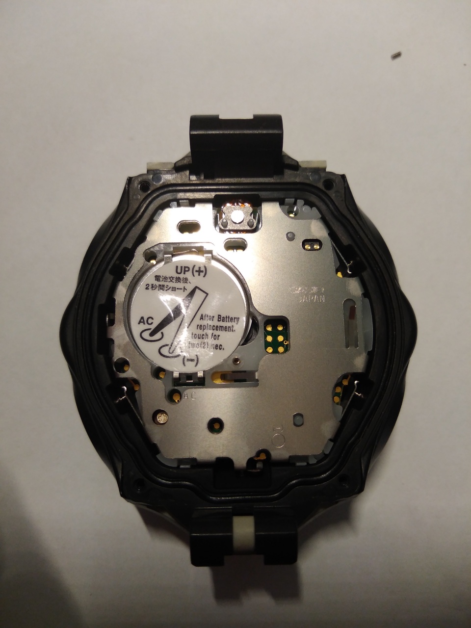

barrudo 12.09.2019 17:45
Вложений: 1
Сообщение от siealex (Сообщение 5506938)
Причём тут механизм стрелок, если он тут делает три шага в минуту и вообще не влияет на потребление? Для начала измеряем потребление микросхемы - оно не должно быть больше 3..5 мкА в покое.
А есть идеи, как можно замерить потребление? оборудование есть, а как мерить?
фото механизма прикладываю из другой темы, спасибо автору.
Вложение 2702394
siealex 12.09.2019 22:47
Вынуть батарею, положить её на обойму плюсом вниз, взять тестор в режиме микроамперметра, одним щупом на минус батареи, вторым - на минусовой контакт в модуле. Не отпуская щупов, сделать сброс. Ток потребления в покое должен быть не больше 5 мкА.
