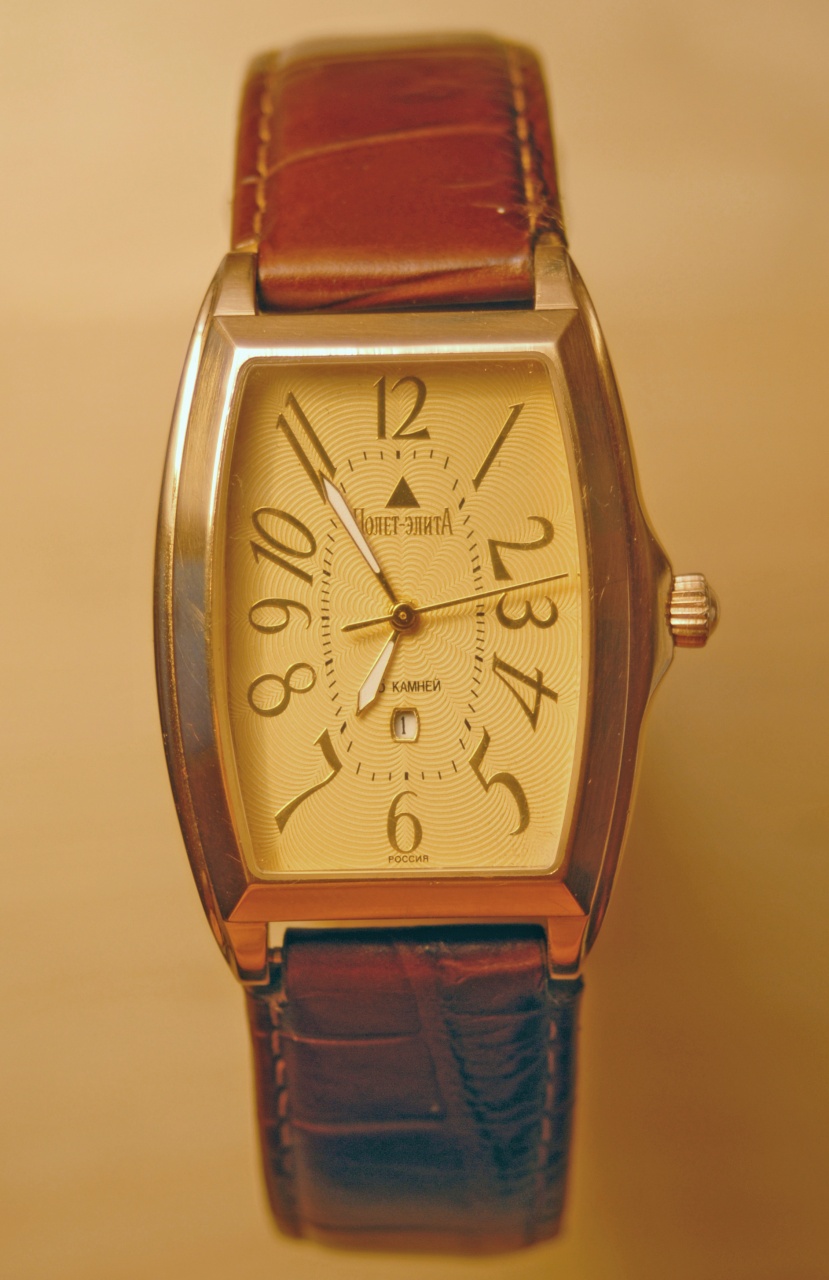

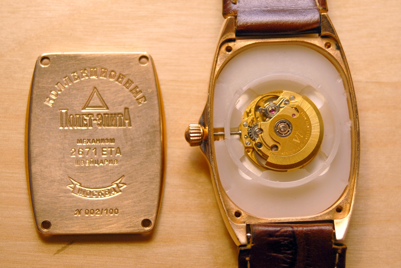

Здравствуйте уважаемые форумчане! Субботним вечером решил рассказать Вам историю своих часов. Эти часы подарил мне папа на сороколетие. Часы мне нравятся, они дороги мне... Но появились проблемы с эксплуатацией. Проносив их неделю заметил, что под стеклом скопилось немало пыли. Разобрал, почистил. Ещё неделя- время чистить вновь. Вооружённым глазом разглядел щели между стеклом и корпусом. Не придумав ничего лучше, с помощью иглы от карпульного шприца и суперклея устранил бреши. Дальше ещё интереснее: Как-то по утру пытаюсь завести часы. Не получилось, "заводилка "осталась в руке ( хорошо что не потерялась где-нибудь на улице). Я в ремонт. Там выяснились интересные подробности: Заводилка накручивается на шток на два витка, в ней уже сидит кусок штока. Кое как накрутили. В результате шток оказался коротким- от руки не завести, с трудом переводятся стрелки. Ко всему прочему с первого дня часы куда-то бегут и ни один мастер не может их обуздать. Вот такой вот "элитный" продукт.
• Корпус из золота 585-ой пробы.
• Средний вес 38.70 грамм.
• Швейцарский механизм с автоподзаводом ETA-2671.
• Автоподзавод с шарикоподшипником или завод пружины от руки.
• Число рубиновых камней – 25.
• Сапфирровое стекло.
• Водонепроницаемые 3 АТМ (30 метров). ?????????????????????????
• Календарь одинарный.
• Противоударное устройство оси баланса.
• Период колебаний баланса 0,25 с.
• Средний суточный ход от –10 до +20 с/сут.
• Срок энергетической автономности – 42 ч.
• Инструкция на русском и английском языках.
• Подарочная коробка.

Такой большой корпус и малюсенький механизм, а еще эта пластиковая вставка... (((

Пластиковая вставка, это точно моветон, как в часах за доллар.Возвращаясь к теме о критике и негативу к отечественному часпрому, комментарии излишни, всё понятно....

Что за зверь Полет-Элита - мне например, не ведомо... Пластиковая проставка под маленький калибр - жесть! Ну а золота налепить и считать, что этого достаточно - совершенно неправильно.
