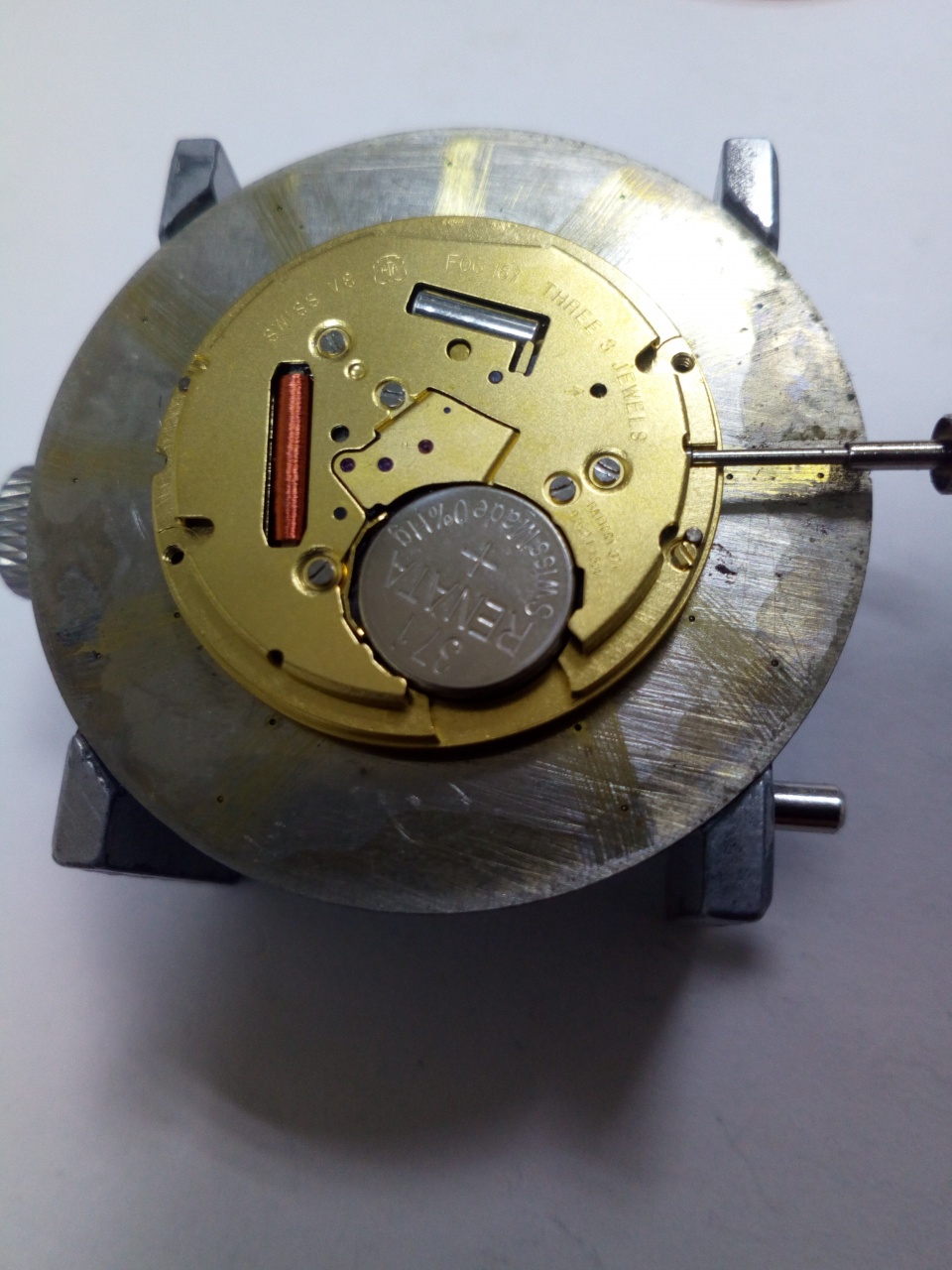

Доброго дня! Разобрал рабочий механизм на промывку и смазку. После сборки не запускаются. С катушкой обходился бережно, колесная система собрана правильно. Не хотят работать. Как проверить катушку на разрыв? В чем ещё может быть проблема, механизм вроде простой.

Изолятор под батарейкой на месте?

Да, все на месте.

проверить правильно ли собран заводящий механизм. v8 это не название механизма, найдите полный код - допустим, F06.161 и тд...
проверьте, что стрелки не зацепляются...
сделайте больше фотографий

Все "электрические" вещи сперва надо проверять на надлежащее питание. Т.е. напряжение должно быть на новой батарейке 1,55-1,57 вольт...

Механизм был проверен до установки циферблата и без стрелок. Батарея новая с хорошим напряжением.

Импульс есть?

Я с электроникой не дружбу, вот пытаюсь понять её. Как проверить импульс?

Прибором. Ну если нет, то при вставленном э/п и вдвинутой головке посмотреть на состояние ротора, есть ли на нём движение... если есть микроскоп или лупа... Если ротор двигается, то проблема в механической части.

Проверил, реакции ноль. Колесная система не заклинена. Может все таки катушку как-то повредил.
