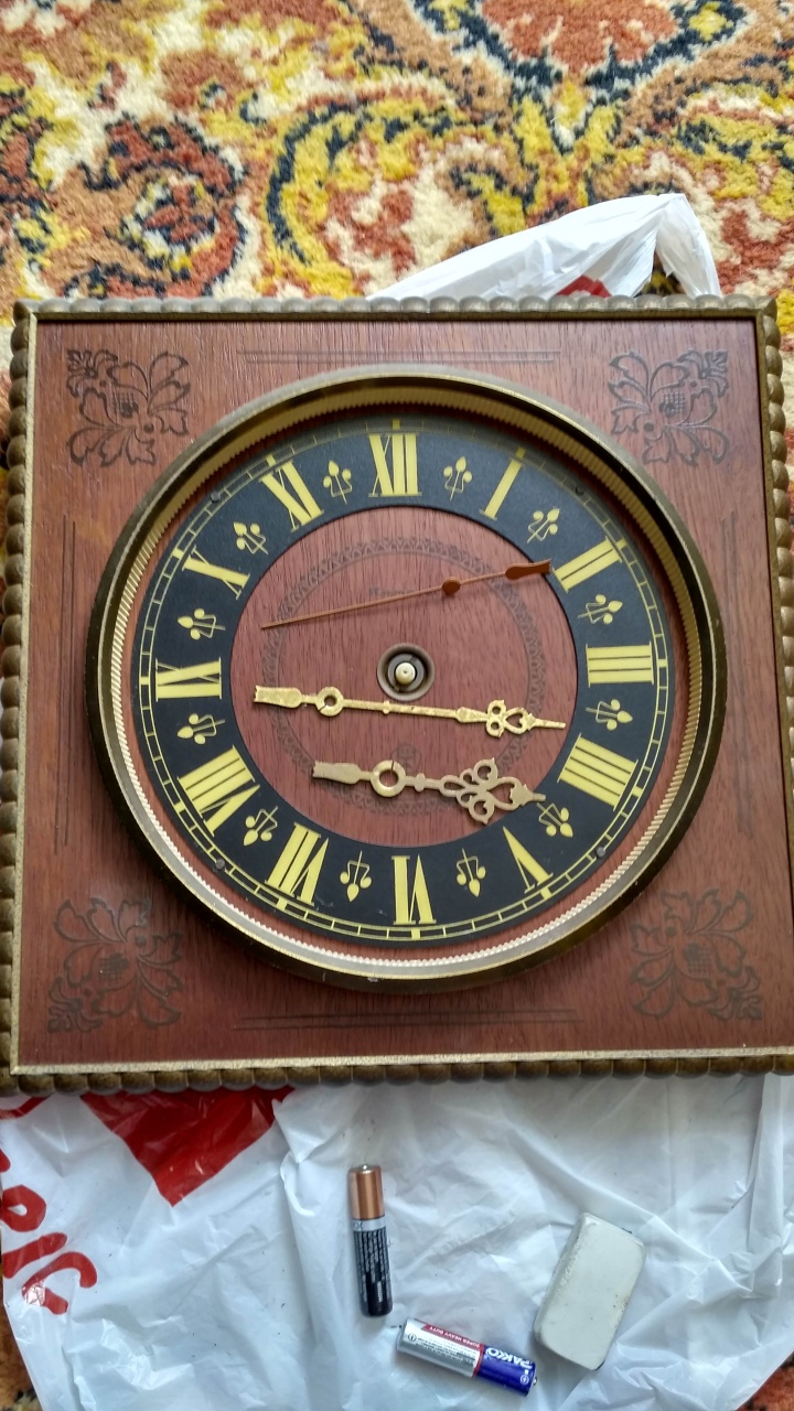

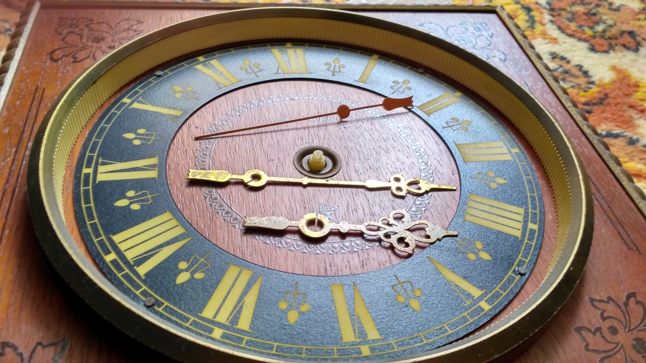

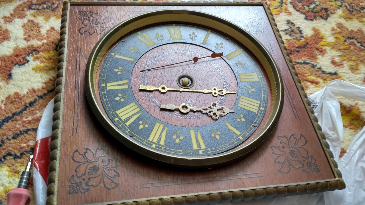

Здравствуйте.
Честно говоря в часах я полный чайник , да и наручные не ношу
Можно сказать что зарегистрировался на форуме с надеждой разобраться.
Есть древние настенные часы Янтарь( судя по конденсаторам) 83 г.в
Электромеханические , с механизмом очз 65181
сами часы последние лет 15, а то и больше провисели на стене .
Недавно возникло желание дать им вторую жизнь.
НО я никак не могу понять, было ли у них стекло или же так задумано?
присматривался к латунной рамке и пластиковому рифленому основанию вокруг циферблата , и не вижу там никакого зазора! Вот и не ясно, было ли там стекло или нет!
Вопрос у меня к владельцам подобных моделей. Может кто знает какой диаметр стекла нужен?
в интернете видел очень мало стекол , практически пару обьявлений по Украине(
и в них фигурируют два размера 180 и 193 мм
померял внутренний диаметр латунного кольца и его пластикового основания , и он ровно 180 мм.
стекла 193 мм нет в наличии , но может там было изначально стекло 180 мм??? с каким то небольшим допуском
если я куплю 180 мм не провалится ли оно туда???
Спасибо за помощь!

У меня были такие часы. Там стекло выпуклое, должно заходить под рант. Само же основание пластиковое крепиться к корпусу винтами. Стекло должно зажимается между ним и рантом, рант закручивается в основание круговым движением.

Спасибо за совет! Вы правы, рант откручивается, я его снял. Но теряюсь какой диаметр мне нужен???? получается 180мм стекло туда провалится просто... если диаметр ранта ровно 180 (
выходит стекло нужно искать 193 мм .
Казалось бы часы ничего не стоят и запчастей от сломанных должно быть полно.
Но стекло нигде не могу найти в продаже.
Какой то бред(

И - не надо его искать.
Из любого листового материала вырезаете "шайбу-подкладку" под белый рант высотой около 10 мм и крепите этот рант к панели часов более длинными шурупами. Шайба может быть составная, из частей.
Стекло вырезаете круглое плоское по наружному диаметру белого ранта и крепите к ранту заводским способом.
Просто и дешево.
Просто и дешево.
Спасибо за совет!
чувствую стекло оригинальное не найти мне(
смотрел растояние от оси где надеваются стрелки до "плоского " будующего стекла, и в принципе там еще миллиметров 5 запаса до стекла, так что по идее без шайбы проставки должно стать! Все же спасибо за совет, если что буду шайбу делать из рекламного пластика или как то так)
