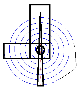

Здравствуйте уважаемые. Столкнулся с проблемкой и прошу совета. Часы дореволюционные спешат на 10 минут в сутки при ровно стоящем градуснике. Часы не намагничены. Регулировкой 5 мин удается выиграть. При детальном осмотре механизма выявилось, что последний виток спирали баланса согнут. Под рукой нету фотоапарата, примерно выглядит так.Нажмите на изображение для увеличения
Может ли подобное быть причиной спешки, и как с етим боротся?

Сообщение от jirdna Посмотреть сообщение
Добры вечер,
Да, это легко может быть причина зачем часы спешит. Спираль нужно корректировать. Балансное колесо нужно вынуть и использованием двух пинцет исправит спираль, но, если у Вас нет опыта то наилучшее будет дать некоторому кто есть более опытные.
Конечно, если Вы желаете научить как спираль починить то на барахолке покупайте спиралей для будильниках, и обучаться на них для достижения минимального мастерства, прежде чем бы Вы начать работать по фактической часов.
Для совет можно проштудировать книги од Доналд де Карл нажмите здесь, а если Ваш английский не проблемный я Вам буду дать несколько ссылки к книг что бы Вы могли использовать.

Спасибо огромное. сам конечно не полезу. Надеялся на подобный ответ, что можна починить без последствий, и не надо будет искать запчасти. Поппобую отыскать адекватного мастера у нас.
