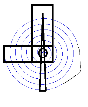

Здравствуйте уважаемые. Столкнулся с проблемкой и прошу совета. Часы дореволюционные спешат на 10 минут в сутки при ровно стоящем градуснике. Часы не намагничены. Регулировкой 5 мин удается выиграть. При детальном осмотре механизма выявилось, что последний виток спирали баланса согнут. Под рукой нету фотоапарата, примерно выглядит так.Вложение 81365
Может ли подобное быть причиной спешки, и как с етим боротся?

Да, это легко может быть причина зачем часы спешит. Спираль нужно корректировать. Балансное колесо нужно вынуть и использованием двух пинцет исправит спираль, но, если у Вас нет опыта то наилучшее будет дать некоторому кто есть более опытные.
Конечно, если Вы желаете научить как спираль починить то на барахолке покупайте спиралей для будильниках, и обучаться на них для достижения минимального мастерства, прежде чем бы Вы начать работать по фактической часов.

Спасибо огромное. сам конечно не полезу. Надеялся на подобный ответ, что можна починить без последствий, и не надо будет искать запчасти. Поппобую отыскать адекватного мастера у нас.
