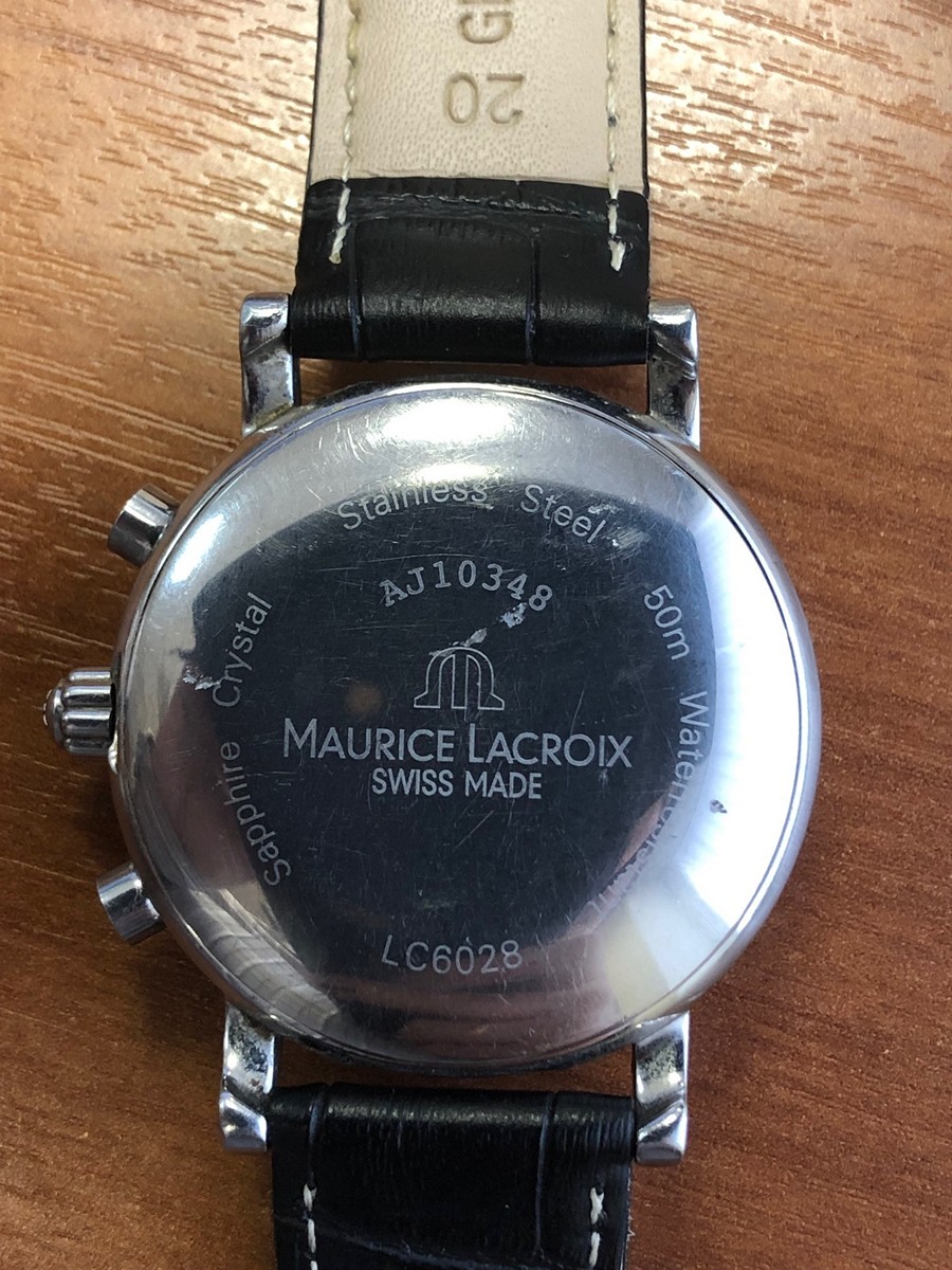

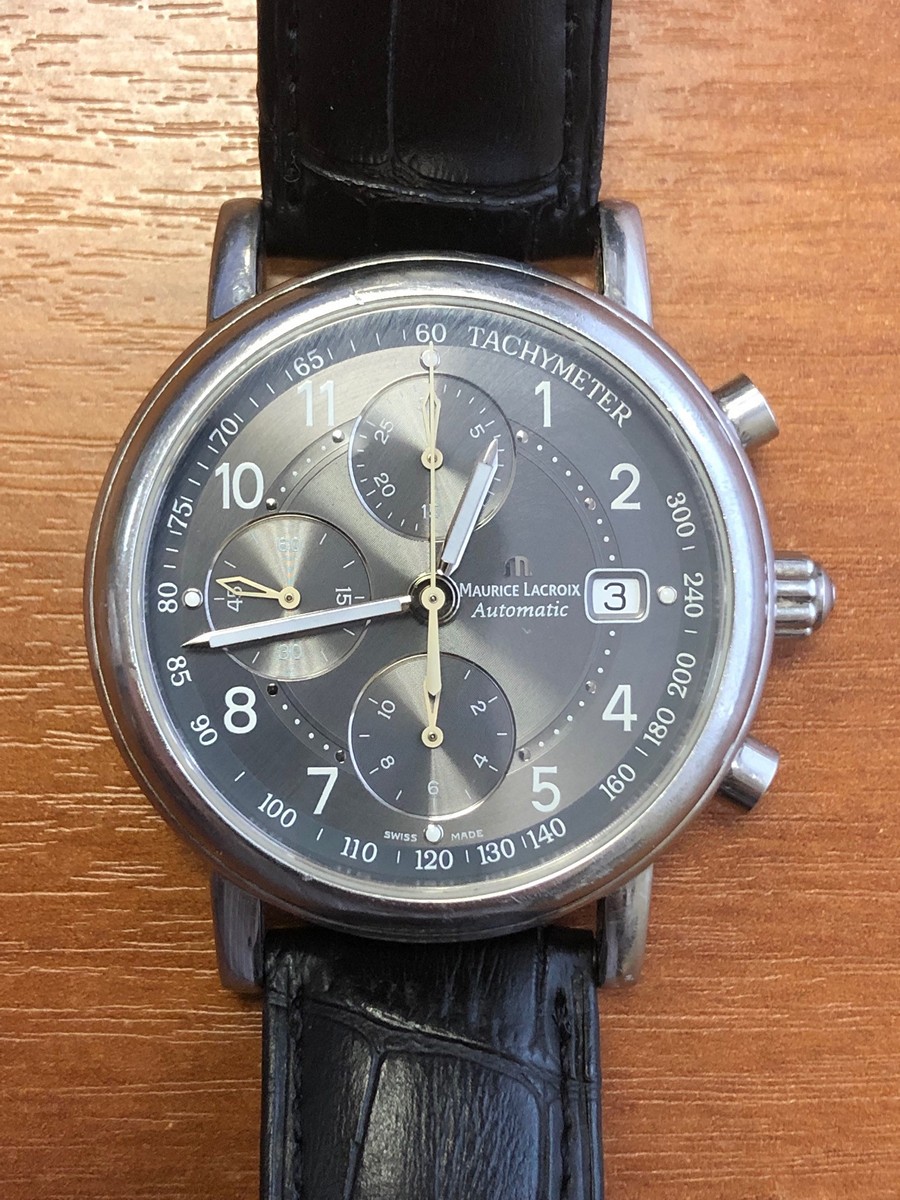

Нужен совет.
Есть механический хронограф LC6028 (Les Classiques Chronographe) вроде на ETA/Valjoux 7750 (покупал где то году в 2012 вроде )
В прошлом году что то внутри начало кататься, снял, убрал в долгий ящик.
Отнес на неделе в СЦ, посмотрели - открутился винт и что то там с подшипником. Все прикрутили вставили - бесплатно.
Но, говорят, так как часы старые, да еще больше полугода не ходили, смазка застыла и часы ходить нормально не будут. Нужно репассаж. Цена 15000
Вопрос - я не большой знаток механики, действительно нужно каждые 5-7 лет делать "переборку двигателя" часам за 15к рублей?
Я лох что таких прописных истин не знаю или меня немножко хотели нагреть?
Совет от владельцев ML - а вы где в Москве делаете репассаж? (с волнением надеюсь что можно без потери качества сделать дешевле 15 000 руб)

репассаж можно сделать за 6-8 тыс руб. в Москве толковых сервисов полно!

15р за репассаж хрона - плюс-минус стандартный прайс для мск. Конечно, частным образом, можно найти дешевле, на то и форум есть.
Причем это ценник только за работу без учета запов.

15000 за реппасаж 7750 они новые по 10 продаются ) замена 5000)))
Для начала амплитуду померите, если меньше 240 то делайте не на полный завод, если больше то смотрите на ход, в 7750 до 8 сек +- в целом норм, если больше то уже смотреть
но 15 отдавать смысла нету, 7750 живучие падлы)

для 7750 полный сервис за 15 т.р. это адекватная цена

Вам часы открыли, винт поставили, закрыли, денег не взяли, а вы говорите нагреть хотели
Когда хотят "нагреть" винт выкрутившийся между колес положат и приговорят сразу к репассажу
