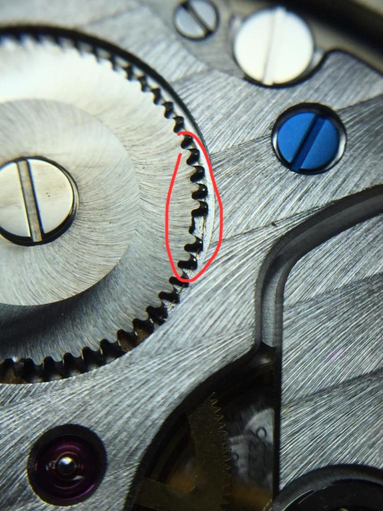

Часы были заявлены как в "отличном состоянии", приложено фото механизма, на котором не было каких-то недочетов.
Часы были отправлены СДЭК, при получении упаковка не была повреждена, часы были упакованы достаточно хорошо. У Номос плоская деревянная коробка, сами часы внутри в ней фиксируются резинками. Таким образом, как-то перемещаться внутри коробки они не могут даже при ударе.

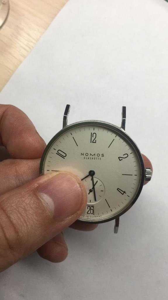

Так вот. Часы ко мне пришли нерабочими. Сломан зуб барабанного колеса (на фото), погнуты соседние зубья. Загнутые концы долбят в верхний мост, также погнут фиксатор барабанного колеса. И, самое главное, у часов погнуто левое ушко.
То есть был удар.
Продавец валит все на СДЭК, однако очевидно, что ушко в хорошо закрепленных часах в коробке погнуто быть не могло.
В итоге я получил сломанные часы, ремонт мануфактурного механизма, как вы понимаете, стоит дороже чем эти сами часы.

Фото механизма в объявлении сделано продавцом 7 лет назад, он его выкладывал здесь. Так что вполне возможно, что повреждение было уже на момент продажи.
P.S. А вот похоже собственно и описание поломки, в феврале 2018:
Сообщение от Pustynnik Посмотреть сообщение
отмахал мой Номос верой и правдой 6 лет и... устал видимо... одним замечательным утром, после очередного, уже ставшего давней доброй традицией, завода часы ... встали и больше не пошли(((. Первоначально возникло обоснованное предположение, что часы слегка намагнитились (был уже прецедент), но... после визита в чудесный местный официальный швейцарский сервис, был получен не менее чудесный "диагноз" от барышни на приемке:
- у Вас какая то проблема с балансом, механизм страшно мануфактурный, ничего сделать не умеем ... (более конкретной информации с нее выудить не удалось, до мастера добраться тоже)...
в общем вот такая вот беда(( прошу совет да помощь - куда обратиться в Мск? (может на форуме есть спецы-ремонтники, которых не испугает Номос-Альфа-страшный-механизм)))), если нет - буду отправлять на родину часы (благо опыт такой тоже уже есть))))

Не поверю, что такие дефекты могли возникнуть в процессе транспортировки, наверняка пострадала бы и упаковка.

Судя по старой прочерченной борозде под сломанными зубьями, поломке зубьев уже много времени, она не могла появится во время транспортировки
Это нужно было очень много раз их завести, чтобы такую колею проделать...
