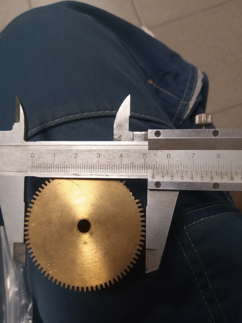

Здравствуйте, фото барабана и эго размеры покажите.

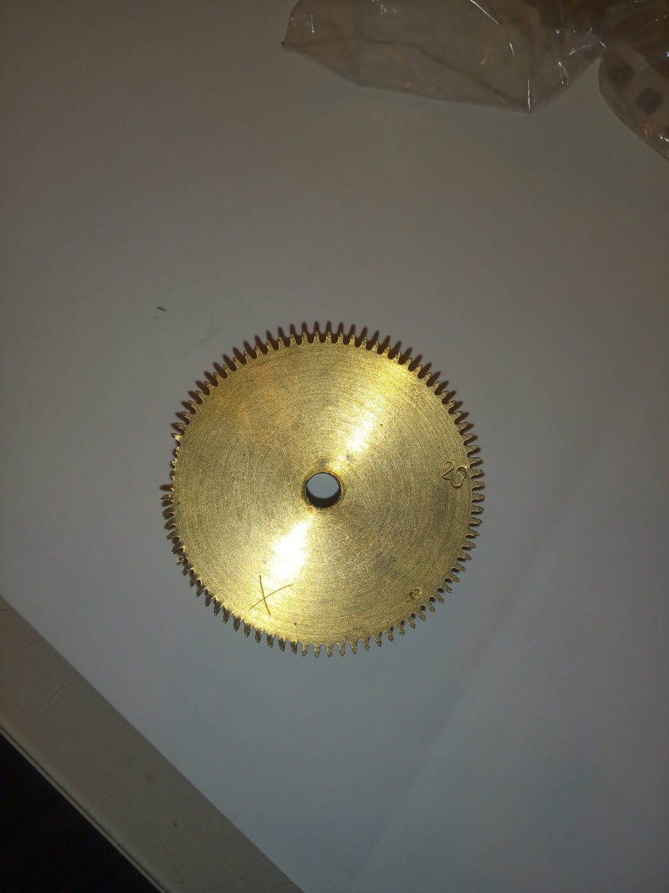

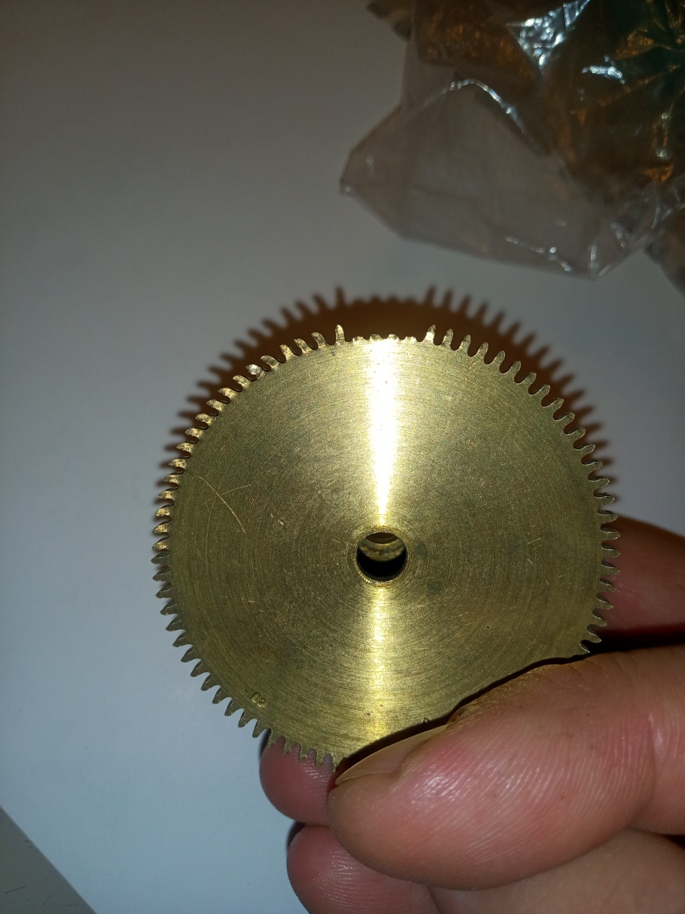

Здравствуйте, размеры и фото барабана.
53,3 размер со стороны зубов
47,7 размер без зубов
23,0 ширина барабана
Количество зубов 80
