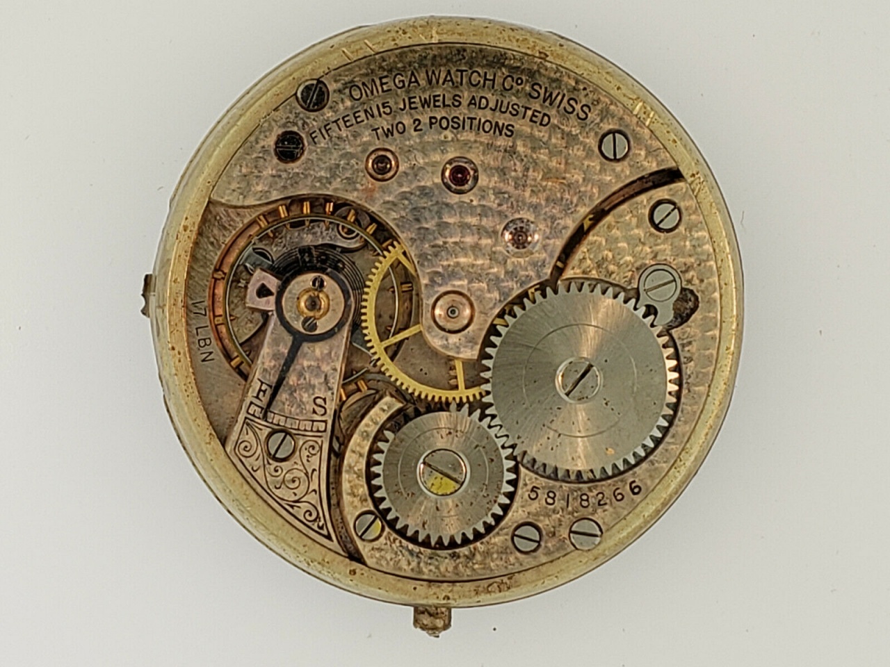

Подскажите, плз, насколько ушатанный механизм? Реально ли его привести в чувство? Сколько может стоить?

Вполне возможно, что там все в порядке и нужно только обслуживание. Но возможно, что например сломанная ходовая пружина. Нельзя сказать по фото... Но имейте ввиду, что там негативный, 'американский тип' ремонтуар и етот механизм неподходящий для марьяж. Не говорю, что сделать невозможно, но ето не для каждого мастера.

Можете подробнее рассказать про американский тип? Продавец пишет что на ходу мех.

Дело в том, что половина механизма ремонтуара находится в корпус часов, а теперь етого корпуса нет, остался только механизм. И ета часть, котороя должна находиться в корпус, довольно большая по размеру и ее трудно побрать в корпус или ЗГ наручных часов...
