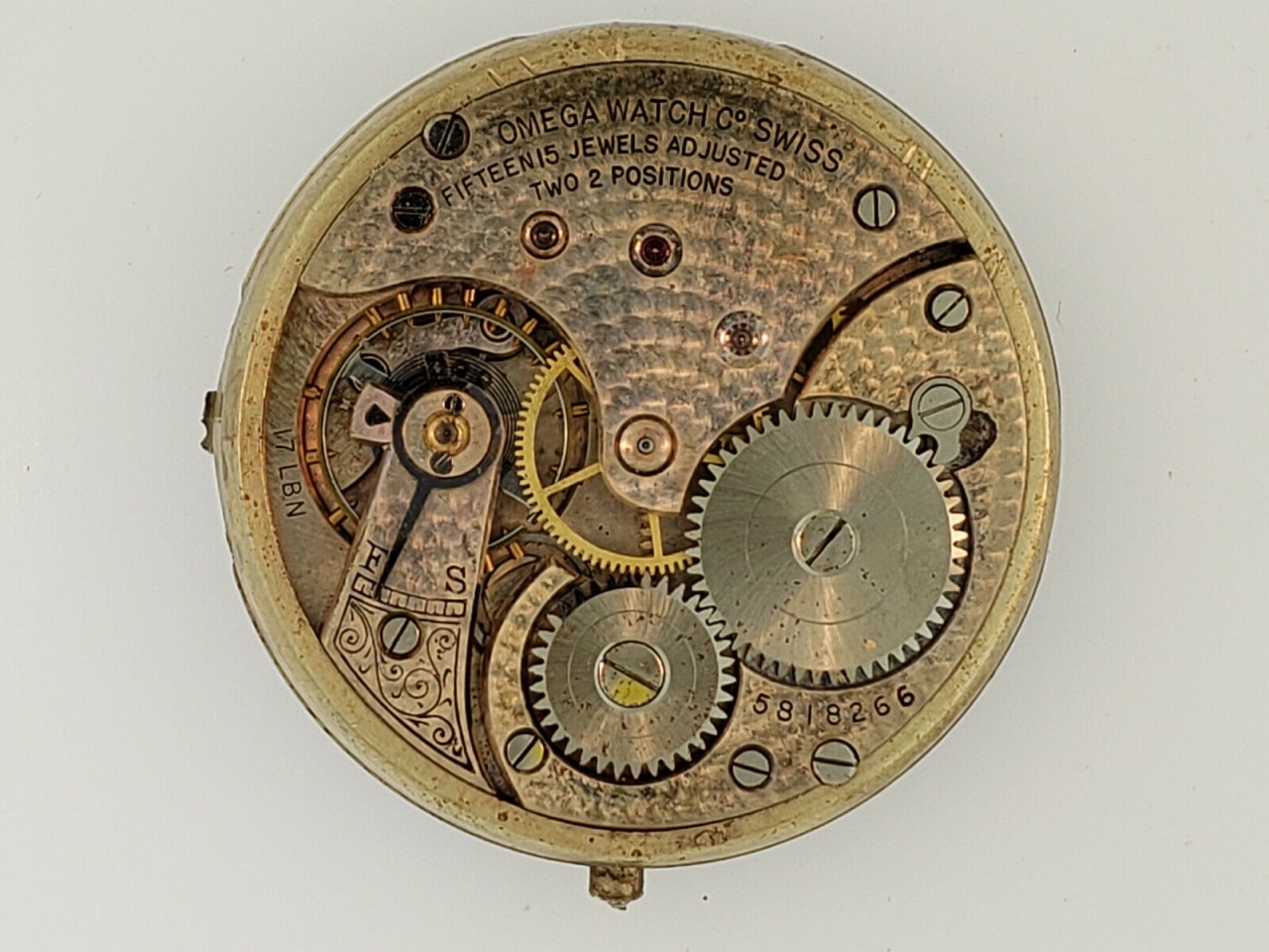

Подскажите, плз, насколько ушатанный механизм? Реально ли его привести в чувство? Сколько может стоить?
Вложение 2642202
nevenbekriev 14.07.2019 17:16
Вполне возможно, что там все в порядке и нужно только обслуживание. Но возможно, что например сломанная ходовая пружина. Нельзя сказать по фото... Но имейте ввиду, что там негативный, 'американский тип' ремонтуар и етот механизм неподходящий для марьяж. Не говорю, что сделать невозможно, но ето не для каждого мастера.

Можете подробнее рассказать про американский тип? Продавец пишет что на ходу мех.
nevenbekriev 14.07.2019 18:21
Прочитайте здесь
Дело в том, что половина механизма ремонтуара находится в корпус часов, а теперь етого корпуса нет, остался только механизм. И ета часть, котороя должна находиться в корпус, довольно большая по размеру и ее трудно побрать в корпус или ЗГ наручных часов...
