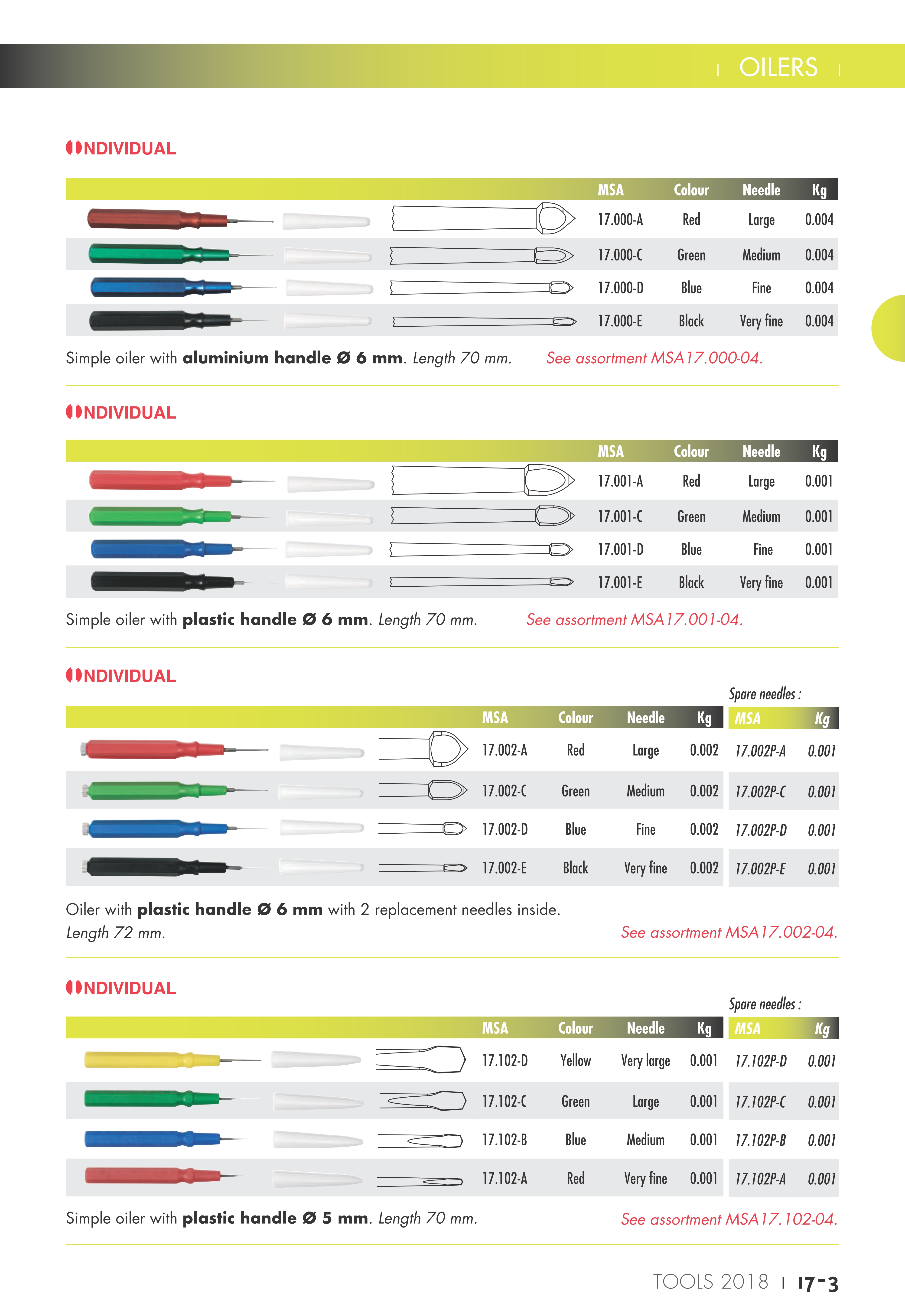

Гуру, а какой тип наконечника маслодозировки порекомендуете?
Думаю, 17.001 купить....
Старый 13.03.2019, 01:21
Аватар для Anth
Anth Anth вне форума
Регистрация: 04.11.2012
Адрес: Россия, Самара
Сообщений: 8,381
Сказал(а) спасибо: 2,822
Поблагодарили 30,040 раз(а) в 4,708 сообщениях
Я использую красный Bergeon.
Покупал набор, но никак не могу понять, для каких будильников можно применять остальные!
Так что купите только красный, но не Индию и не китай, именно Swiss.
У вас, наоборот - красный самый large.
https://www.cousinsuk.com/product/oilers-bergeon
