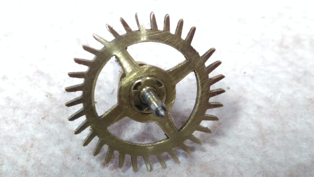

Всем здравствуйте, есть не решенная задача по изготовлению зубчатого полотна. Зуб каким-то образом загнулся, а при попытке вернуть в первоначальное положение дал трещину и при выравнивании кончика отломился совсем.
Просьба к фуромчанам из Санкт-Петербурга: дайте наколочку - где могут изготовить новое полотно? (часы интерьерные, поэтому темку решил сдесь опубликовать - про "по ремонт часов и обслуживани" знаю).

Это колесо нормальный мастер может восстановить. Если не уникальный механизм, а по-моему это так, дешевле поискать донора.

Зачем Вам новое колесо -это с каких? По конфигурации зубов, что- то на уникальность ни как не тянет. Для нормального часового мастера востановить зуб не проблема.

Вот именно. Вставить новый зуб - дело несложное. Новое полотно колеса делать вовсе необязательно.

Вам такое анкерное (ходвое) колесо с 33 зубцами нигде не изготовят. Зубцы колеса работают с малой нагрузкой.
Полоску латуни толщиной 0,4 - 0,6 мм шириной 1 мм и длиной 20 мм согните скобочкой с расстоянием между ветвями скобы по толщине полотна колеса, наденьте скобочку изнутри на колесо так, чтобы скоба перекрывала место отломаного зубца, обожмите ветви скобки друг к другу плоскогубчиками и припаяйте скобку к полотну, а ветви скобки - друг к другу.
Придайте надфилем скобке форму зубца и опилите излишки припоя. Вот и вся работа - справитесь за часок.

Видимо, по прежнему все паяют, припаял и я. Кому интересно: изготовление нового полотна на Невском предложили за 7 т. рублей, вероятно потому, что в ювелирных мастерских (опросил 3 близлежащие по фото) "не сделают", лазерной резкой - "опыта работы, с такими тонкими лучиками, нет", из современного (3d) только чертеж для принтера 1500 руб.
