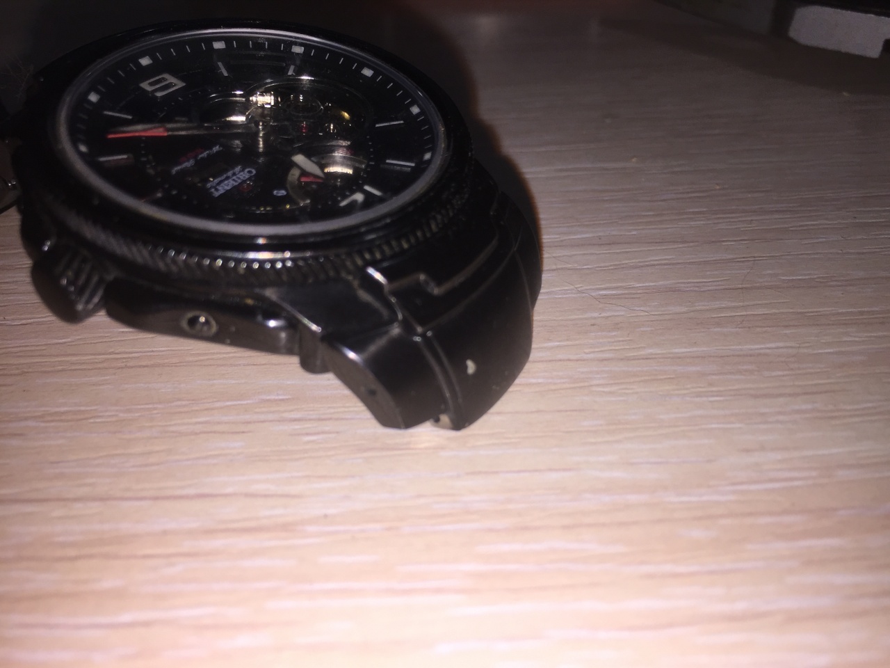

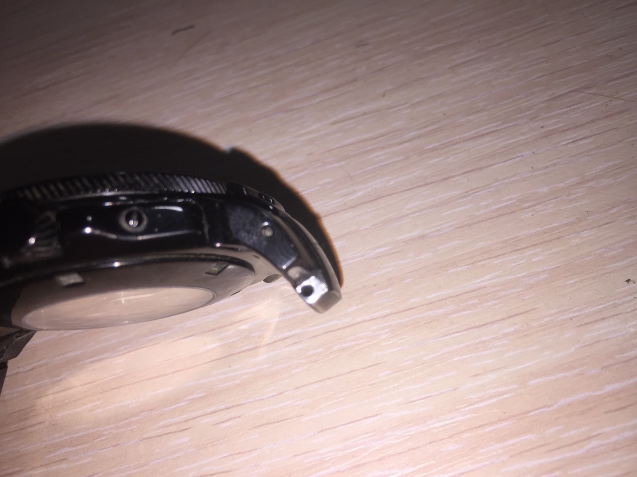

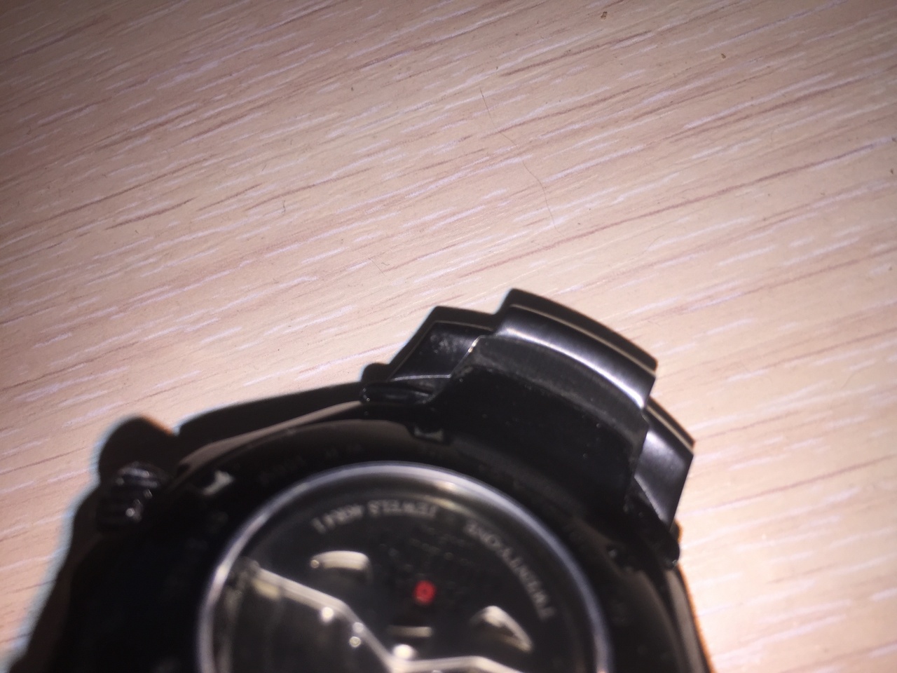

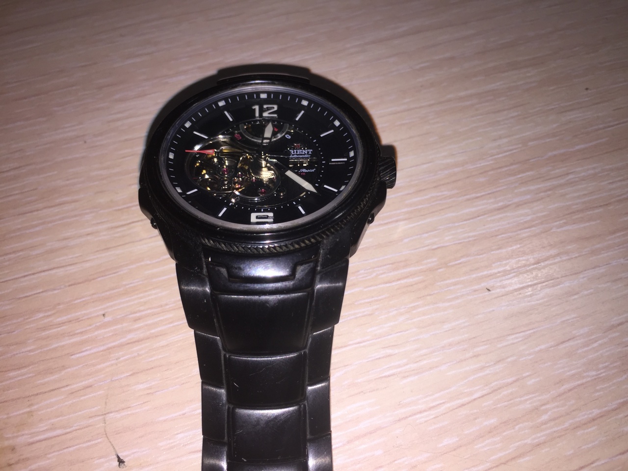

Всем привет. Подскажите как правильно снять браслет. Там нужно выпрессовывать или там штырек который нажимается побокам? Пытался нажимать в отверстия, вроде не нажимается ничего, а сильно давить пока боюсь. Там еще крепление не как у всех, ушки не на часах побокам, а на браслете, а на часах выступ в середине. Модель Orient FFT01003B0

А там точно шпильки с пружиной?Может там шпильки цельные?Тогда их выжимают или выстукивают

А вот так, конструкция не предполагает снятия браслета в принципе. Шпилька представляет собой тонкий стержень, который запрессовывается и расклёпывается (а иногда и запаивается) на концах.
