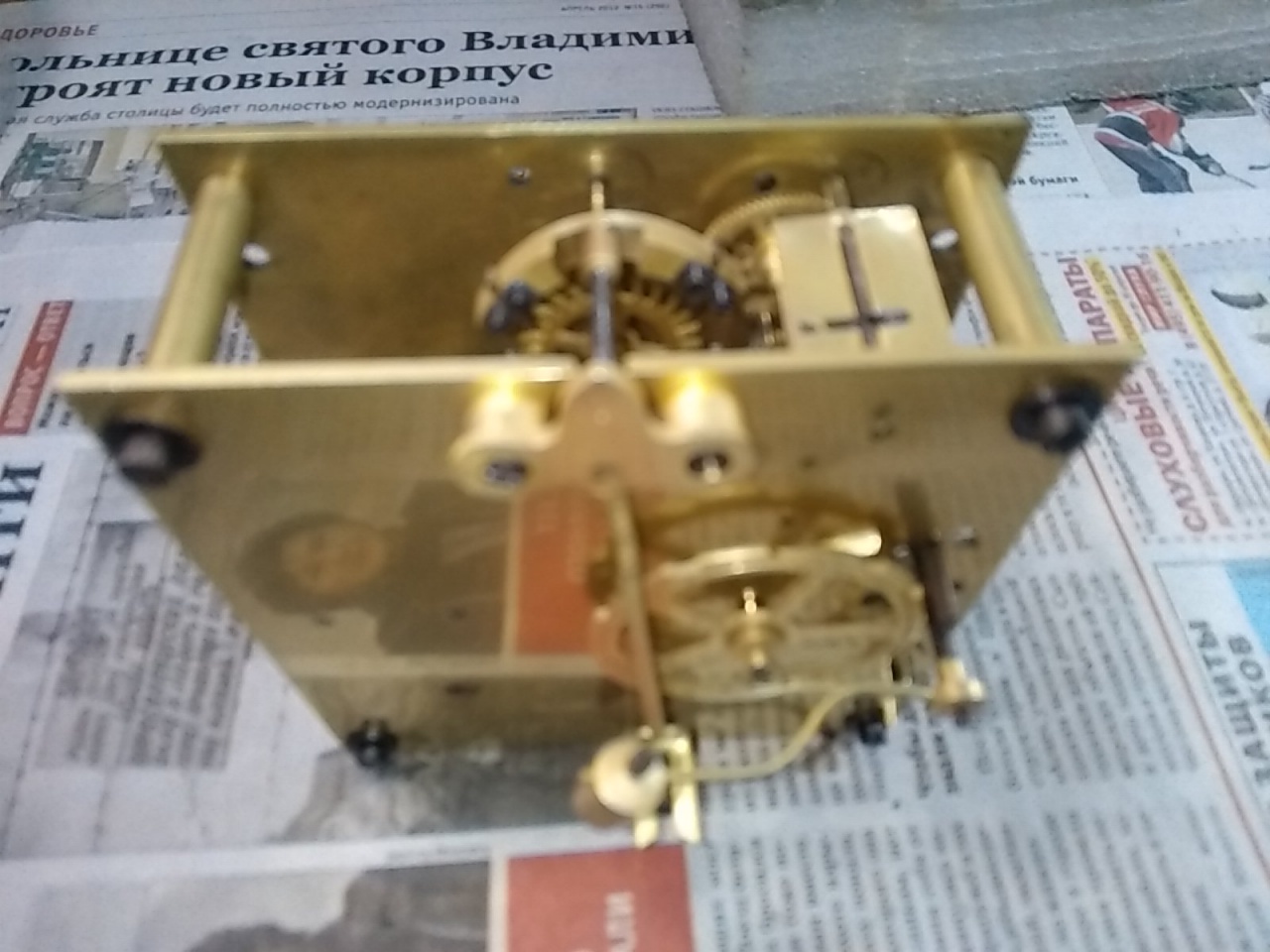

Всем привет!
Прошу помочь! Нужно фото спусковой скобы и количество зубов ходового колеса. Механизм под маятник 43 см.

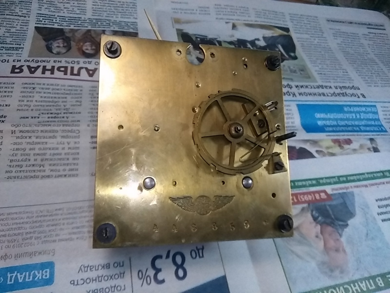

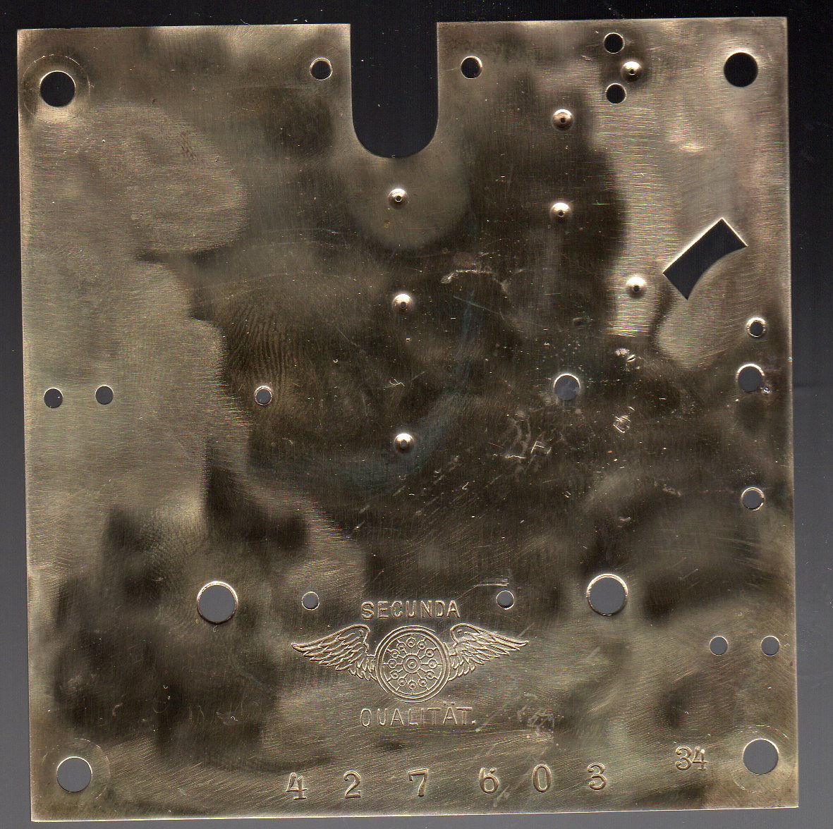

Лёша, привет.
Вот фото спуска, если надо поподробнее - сниму и отфоткаю. К сож у меня маятник 34 см, так что считать зубы не буду.

Николай, спасибо! Больше фото не надо. Теперь только количество зубов интересует.

Количество зубов ходового колеса 26 под 43 маятник.

Александр, большое спасибо! Буду подбирать.

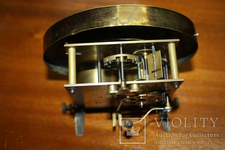

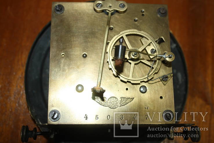

Алексей, у Вас механизм 1-ого класса, в этот период Kienzle для 2-ого класса использовал анкер чуть-чуть другого вида. Если приглядеться, то у механизма Николая поменьше латуни на анкере.
Вот механизм и анкер 1-ого класса:

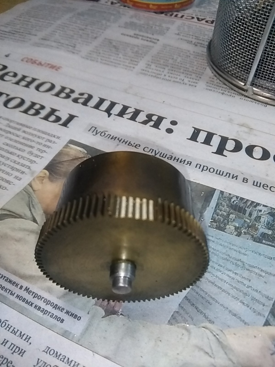

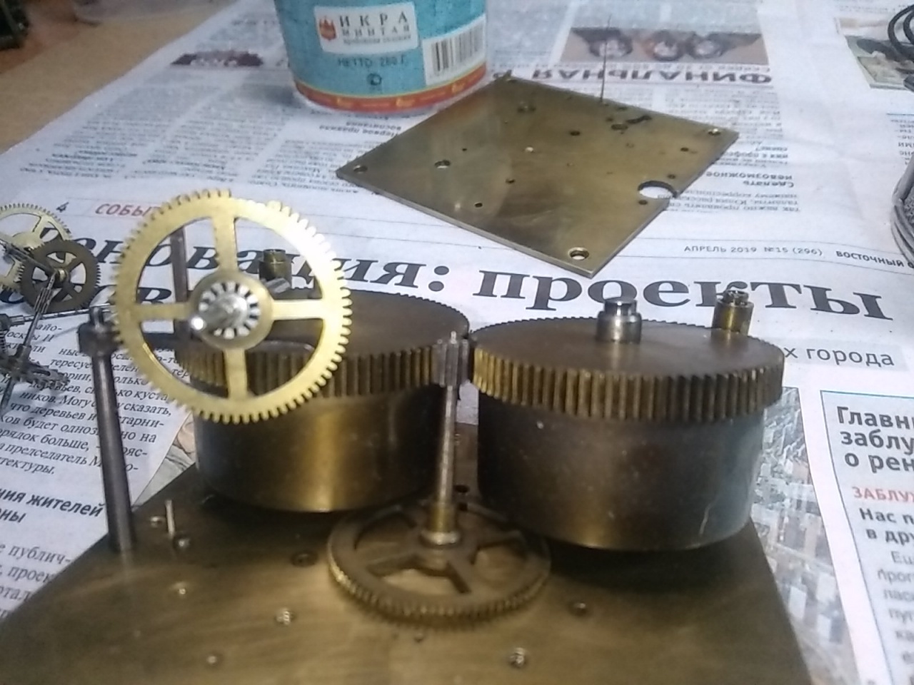

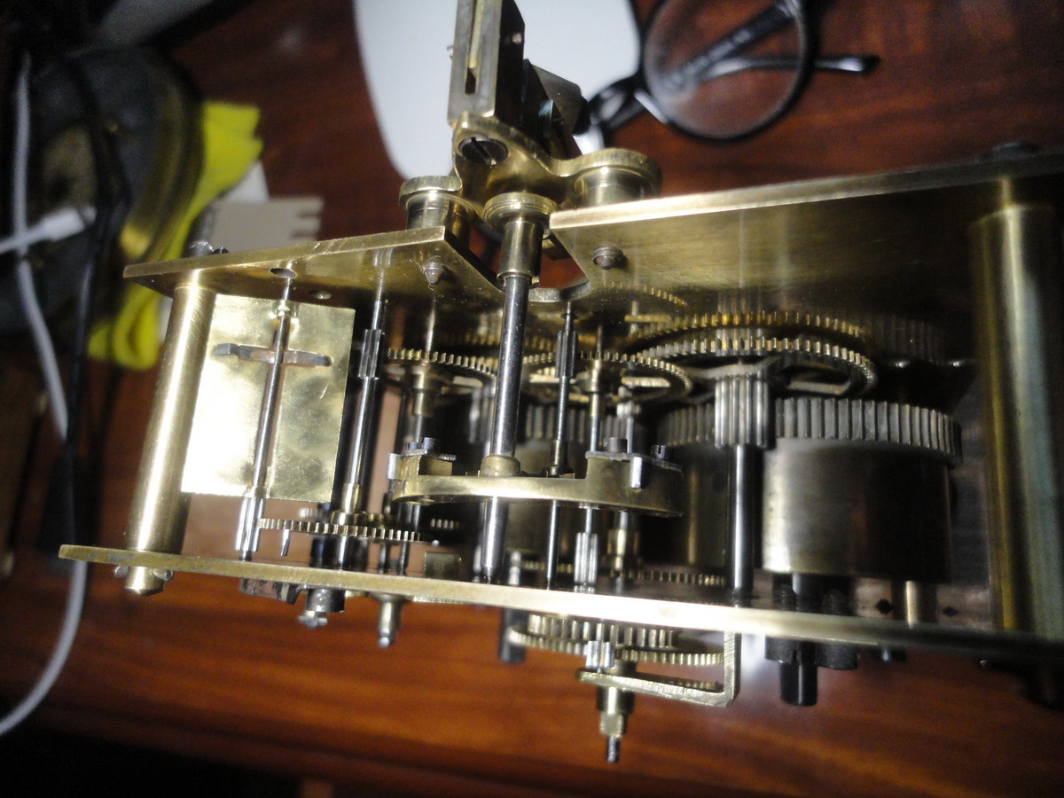

Всем большое спасибо! Все восстановлено, правда были выявлены еще проблемки, на фото видно - цапфа на центральной оси, несколько зубов на колесе и на барабане.
Извините, фото отвратные вышли.

Сообщение от Алекс Посмотреть сообщение
Лёш, ну всё, тебе в стоматологи пора
Этот пользователь сказал Спасибо! aleks1960 за это сообщение:
NickFMS (28.04.2019)
Старый 28.04.2019, 20:52
Алекс Алекс на форуме
Регистрация: 12.12.2006
Сообщений: 2,799
Сказал(а) спасибо: 732
Поблагодарили 1,423 раз(а) в 927 сообщениях
Это точно! Давно практикуюсь. Слабенькие барабаны у Кензле, ФМС, Ленца большого калибра. У Ленц, мелкие калибры редко ломаются, у НАУ, Халлера, Нааса, Юнгов, Шленкера с прорезными платинами тоже. У ЛФС ни разу не попадались.
