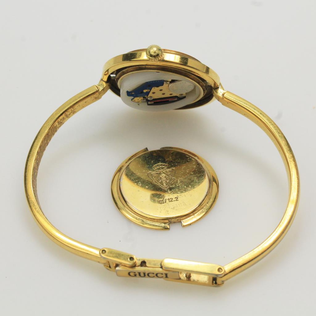

тут задняя крышка утоплена в корпус. попробовать в обратном порядке

Так , все верно ! Откручивается в противоположенную сторону !
Но, есть проблемка ...
Кончик браслета не позволяет провернуть крышку, пробовал в любом положении браслета , как снять браслет с часов ? Какие будут мысли ? Меж звеном браслета и корпусом не проходит даже скальпель ...

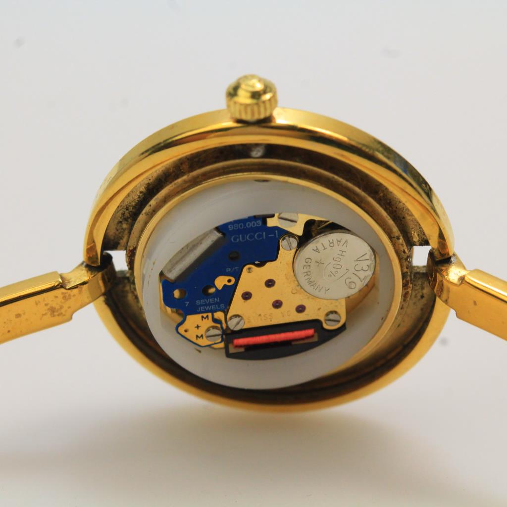

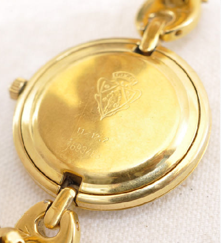

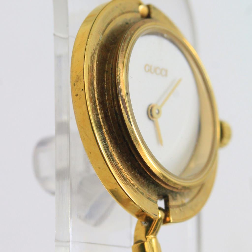

нашел в интернете, может чем то поможет

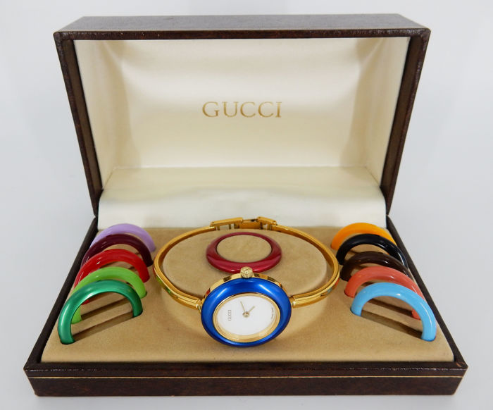

безель у них откручивается, часы шли с комплектом сменным разноцветных безелей
может со снятым безелем браслет можно будет повернуть так, что он позволит открутить крышку?

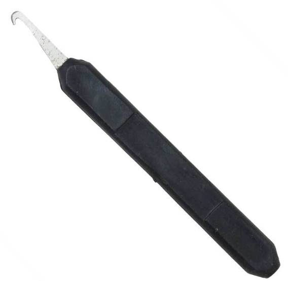

Хлопушка
https://www.youtube.com/watch?v=J2KkDFXEEJ4
