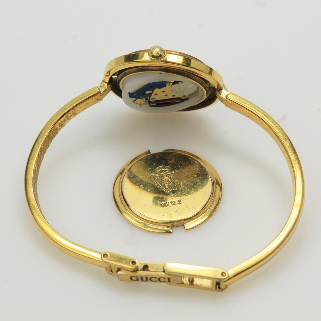

тут задняя крышка утоплена в корпус. попробовать в обратном порядке
Serqs 28.04.2019 08:23
Так , все верно ! Откручивается в противоположенную сторону !
Но, есть проблемка ...
Кончик браслета не позволяет провернуть крышку, пробовал в любом положении браслета , как снять браслет с часов ? Какие будут мысли ? Меж звеном браслета и корпусом не проходит даже скальпель ...

нашел в интернете, может чем то поможет
Вложение 2564224Вложение 2564225Вложение 2564226

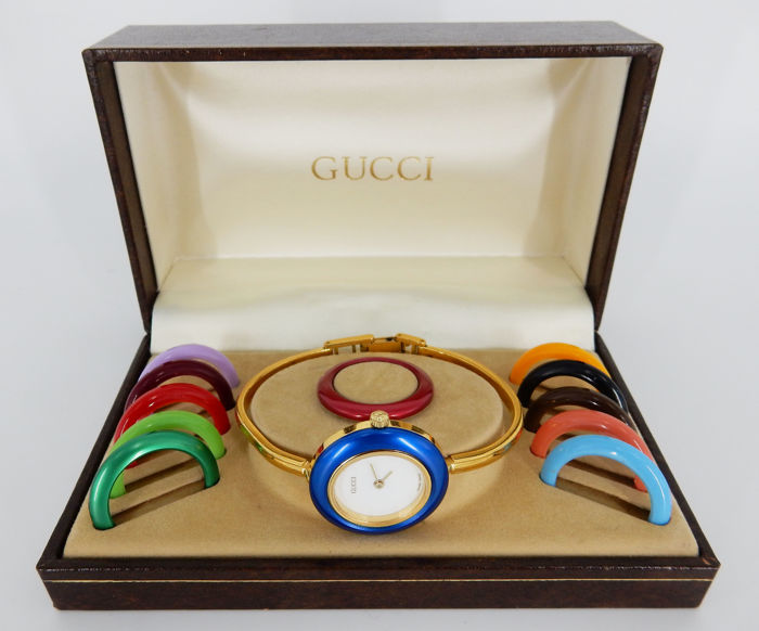

безель у них откручивается, часы шли с комплектом сменным разноцветных безелей
Вложение 2564233
может со снятым безелем браслет можно будет повернуть так, что он позволит открутить крышку?
