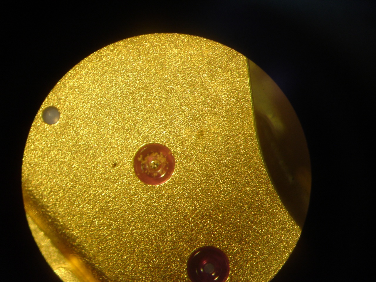

Не будет механизм показывать хорошую точность при загустевшей смазке, не будет. А 2824 и подавно... Достаточно посмотреть в микроскоп или линзу и понять, что смазка загустела, высохла... Плюс симптомы быстрого разряда элемента, разброса точности хода в механике, недостаточно продолжительный ход и т.д. указывают на проблемное состояние механизма...

Два ярких примера...
ID:	2553871   Нажмите на изображение для увеличения
Никогда такого не было - и вот опять...
