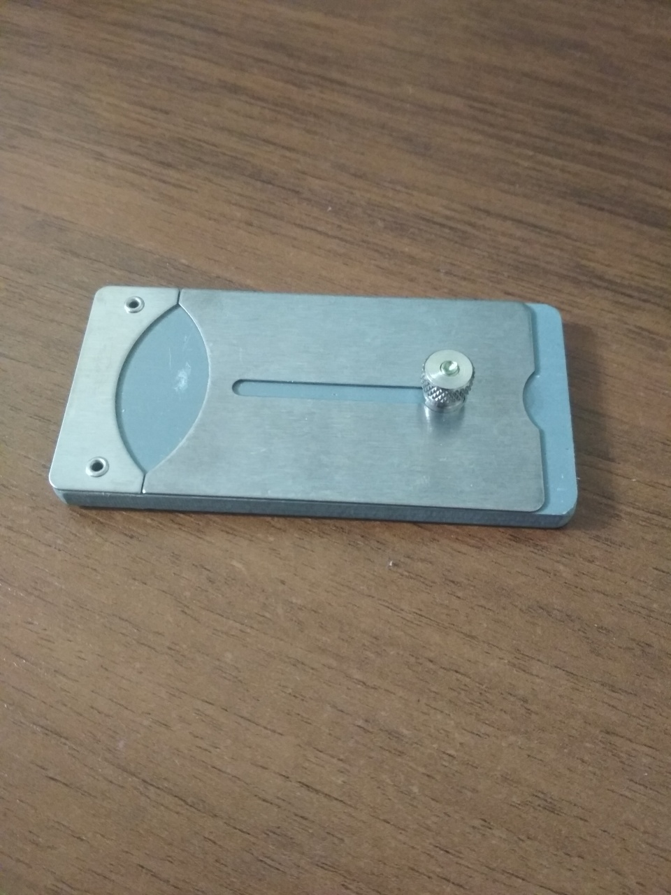

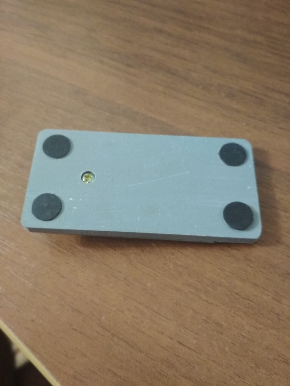

Доброго времени суток! Обнаружился у меня такой инструмент. Для чего он предназначен понять не могу. Подскажите, пожалуйста, спецы часового дела. Заранее спасибо всем, кто откликнулся!

Это линейка для краба. На нее кладётся стекло и хватается инструментом, который сжимает пластиковые стекла (краб)

Краб для стёкол есть. Этот инструмент я так понял в комплекте идёт? А как им пользоваться? Зачем на него стекло ставить? Алгоритм работы с ним можете подсказать??

Чтобы "клешни" краба захватывали стекло на одной высоте, без перекосов.

стекло кладете в выемку, чтобы краб захватил ровно и оставил зазор для вставления стекла в паз безеля.

В гугл печатаете ‘how to use crystal lift’ и сказу найдете видео. Лучше 1 раз увидеть...
