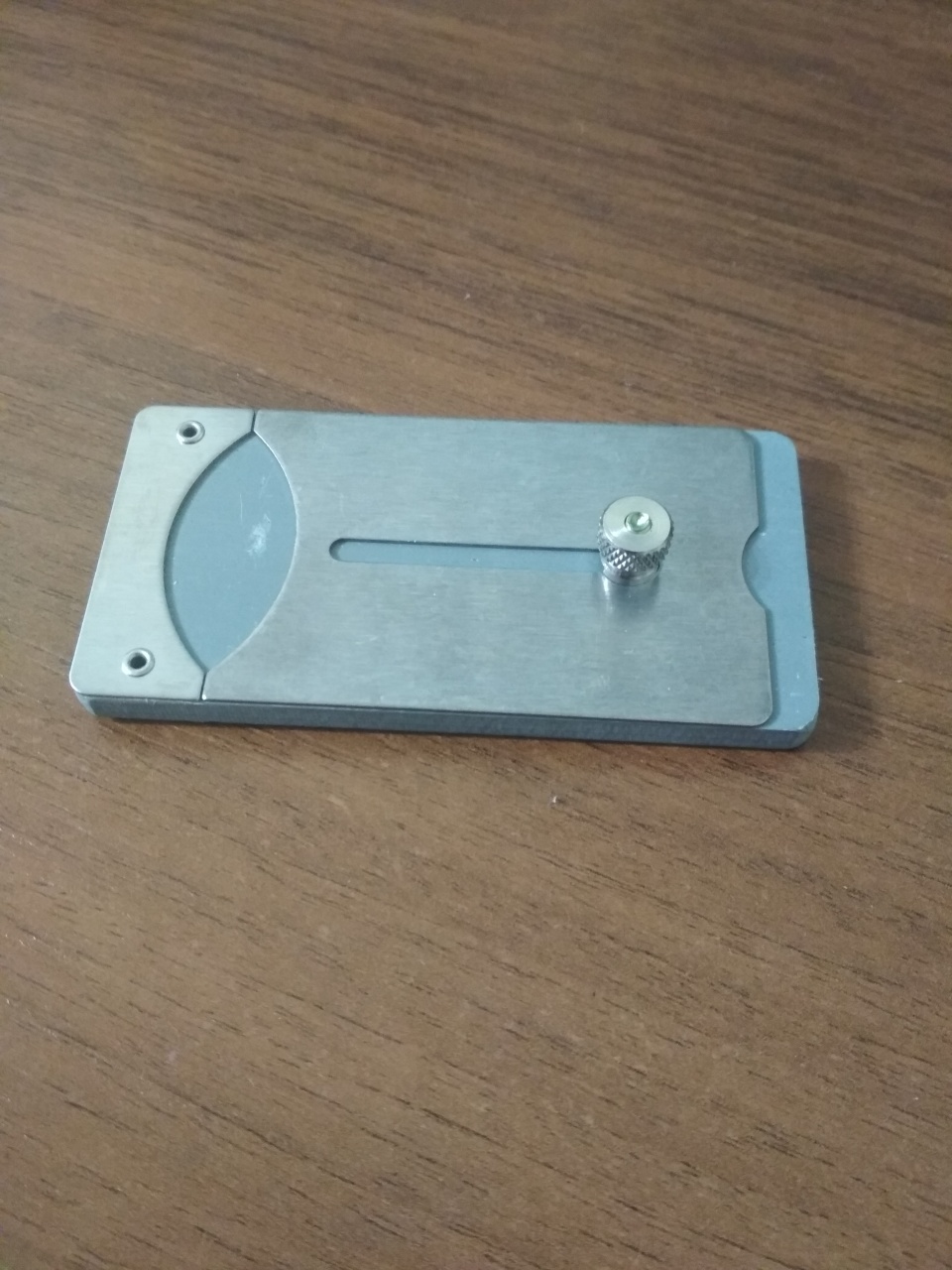

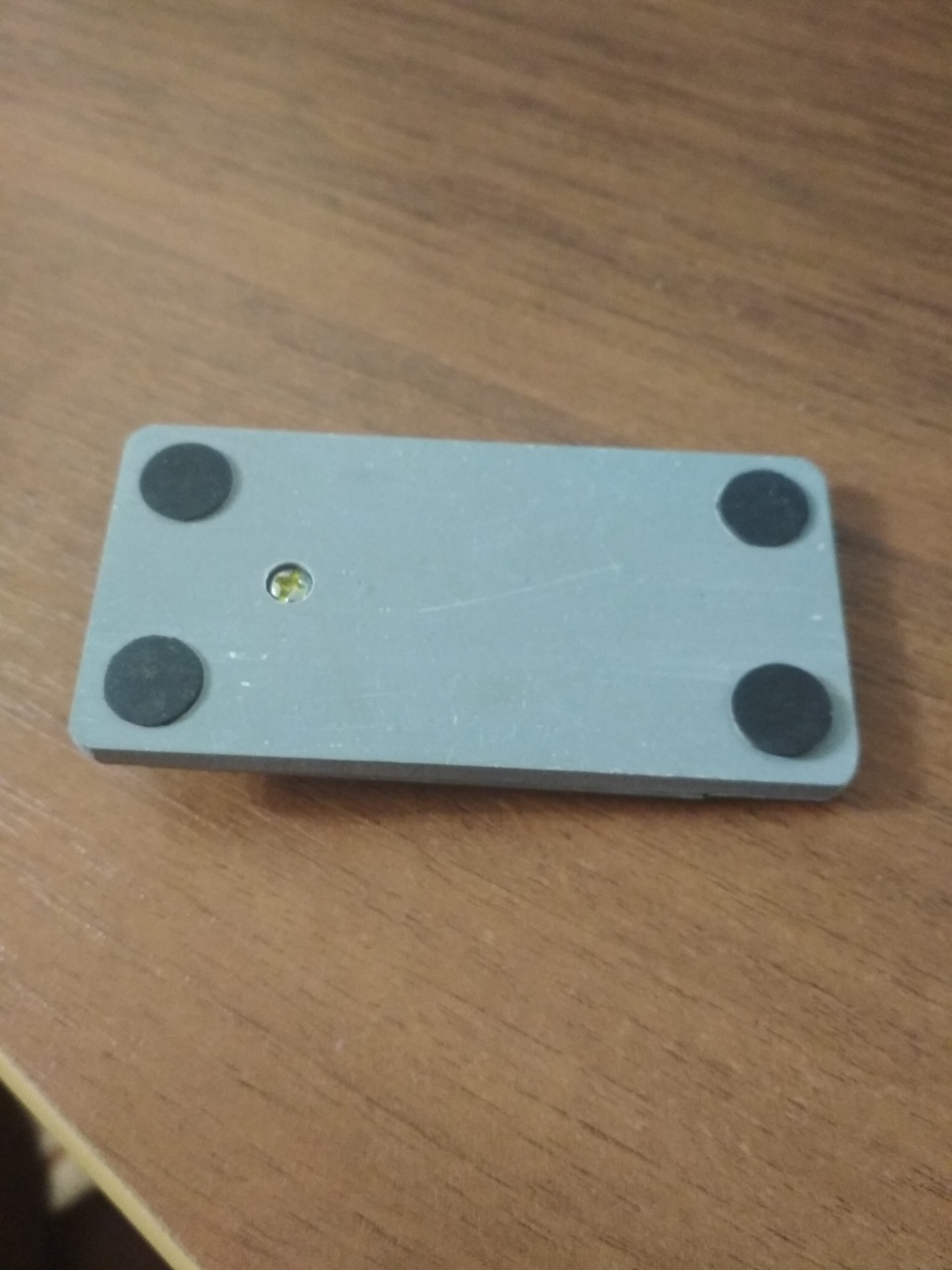

Неизвестный инструмент
Вложений: 4
Доброго времени суток! Обнаружился у меня такой инструмент. Для чего он предназначен понять не могу. Подскажите, пожалуйста, спецы часового дела. Заранее спасибо всем, кто откликнулся! :)
Вложение 2533309
Вложение 2533310
Wr0ng1eR 31.03.2019 23:15
Это линейка для краба. На нее кладётся стекло и хватается инструментом, который сжимает пластиковые стекла (краб)
alexanderclock 01.04.2019 19:47
Краб для стёкол есть. Этот инструмент я так понял в комплекте идёт? А как им пользоваться? Зачем на него стекло ставить? Алгоритм работы с ним можете подсказать??
Ershov Alexandr 01.04.2019 20:26
Сообщение от alexanderclock (Сообщение 5312620)
Чтобы "клешни":) краба захватывали стекло на одной высоте, без перекосов.
Anth 02.04.2019 10:48
стекло кладете в выемку, чтобы краб захватил ровно и оставил зазор для вставления стекла в паз безеля.
Brick200 02.04.2019 13:39
В гугл печатаете ‘how to use crystal lift’ и сказу найдете видео. Лучше 1 раз увидеть...
