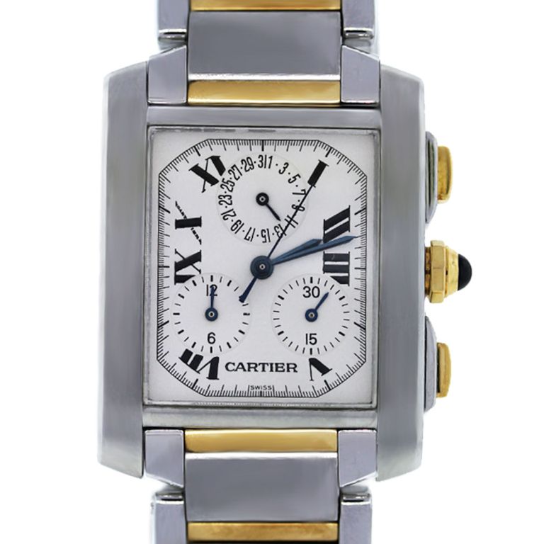

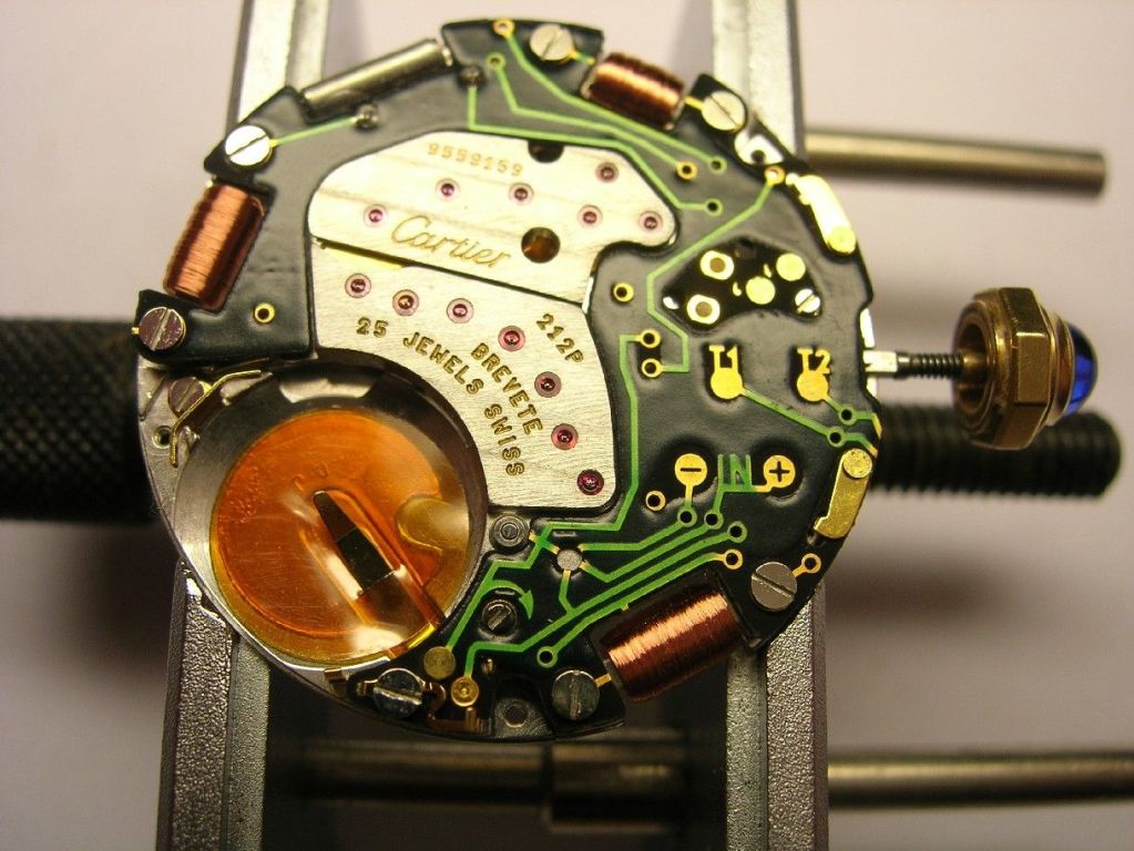

Подскажите, как выставить стрелки на ноль? Cartier Tank 2303, мех. 212p
Коллеги, добрый день!
Может кто сталкивался и знает, как выставить стрелки хронографа на ноль на кварцевых Cartier Tank 2303? Поделитесь опытом.
Механизм 212P (на фото).
Кнопками не выходит. В разных положениях ЗГ, удерживая и нажимая поочередно кнопки секундомера на корпусе, реакции никакой.
На мехе внутри есть контакты Т1 и Т2, + и -, замыкали в разной последовательности тоже пока ничего.
Заранее благодарен за полезные советы)
Дата, кстати, переводится на мехе винтом около стрелки.
Фото часов и меха.

Попробуйте так:
Переводную головку в первое положение.
Удерживая нажатой нижнюю кнопку, нажать верхнюю три раза.
После этого нижней кнопкой равняете стрелки, верхней меняете какие надо отрегулировать.

Не сработало.
Но благодарю за участие.
Секундную стрелку поставили на ноль, сняв с оси и поставив как нужно обратно.
Стрелки на накопителях (минуты, часы) после такого же действия снова убежали с нулевого положения.
Может еще будут варианты?

Сообщение от Андрей Крукович Посмотреть сообщение
Наоборот. Удерживая нажатой верхнюю кнопку, нажать 3 раза нижнюю.
