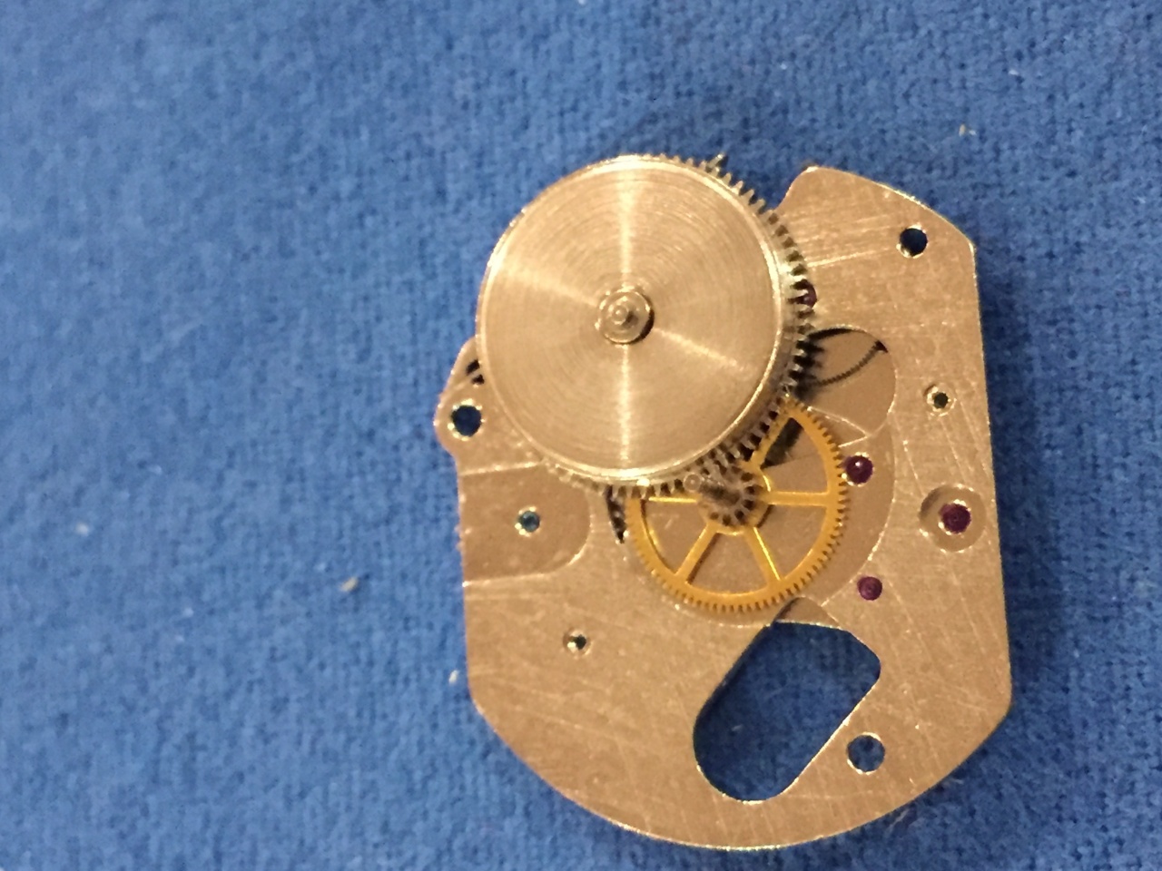

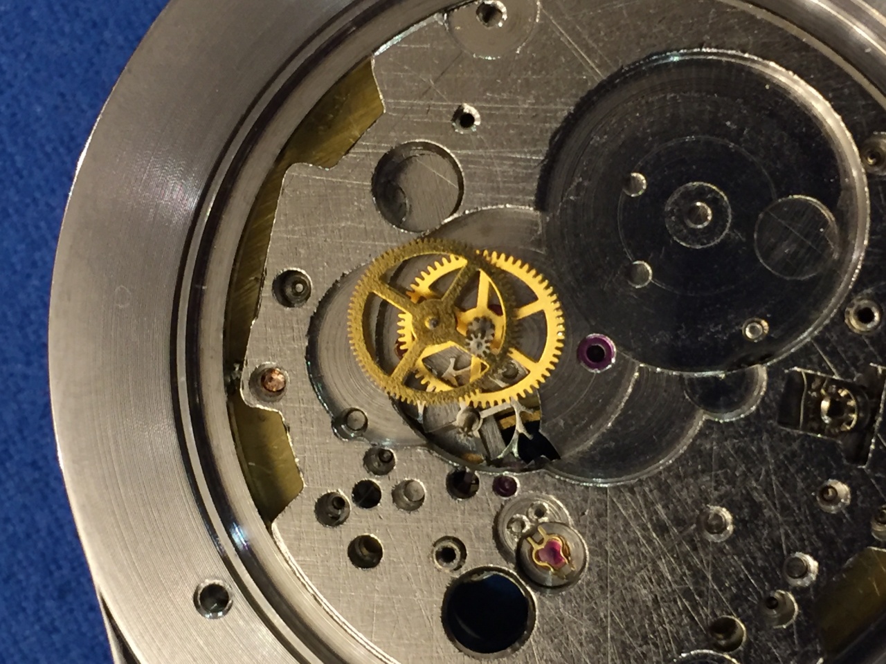

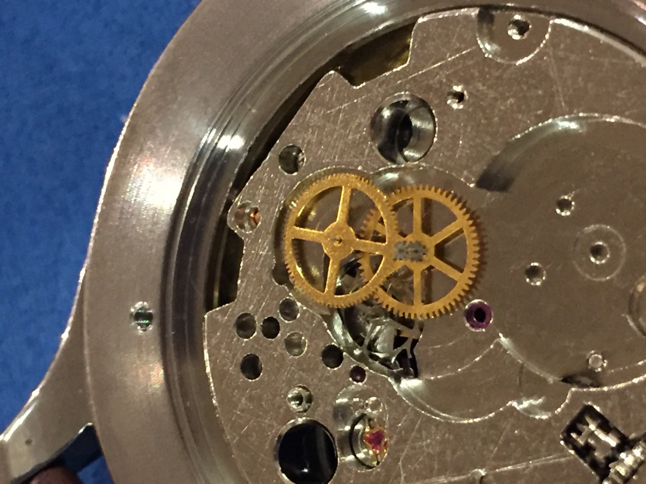

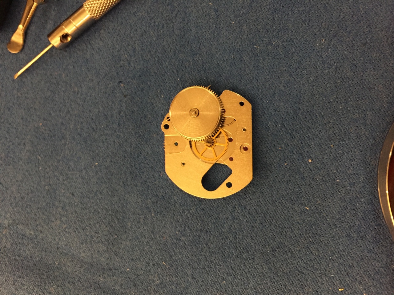

Как обратно собрать механизм?
Да я все испортил. Когда собираю, То механизм просто не хочет "ходить". До этого работал..
ЗЫ: учусь собирать и разбирать часы

Может при сборке что-то зажимается. Я тоже учусь, и обычно при сборке стараюсь всё запустить без анкерной вилки.

Как так, без анкерной вилки? И что, работает так?
В моем случае пробовал, все втыкается на свои места, просто не движутся они и все)) нервы все свои потрепал. Хочу другие часы разобрать уже (к нашим уже хочу перейти) но все никак не могу завершить начатое

Соберите сначала без анкерной вилки и баланса, винты сильно не затягивайте, чтобы не погнуть цапфы колёс. Колёса должны легко вращаться. Если нет, начинайте искать колесо, которое не крутиться. Начинать поиск лучше с анкерного колеса постепенно приближаясь к барабану. Если же колёса вращаются после небольшого поворота головки, то можно переходить к установке вилки.
На форуме есть раздел "Статьи и литература о ремонте часов". Почитайте, там всё подробно описано.
