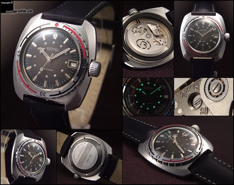

Значит, старый 710 - под ремешок 22 мм? Хочется пошире браслет. Не нашел в старых похожих на 710.
Это случайно не оно? Киньте картинку, если что.

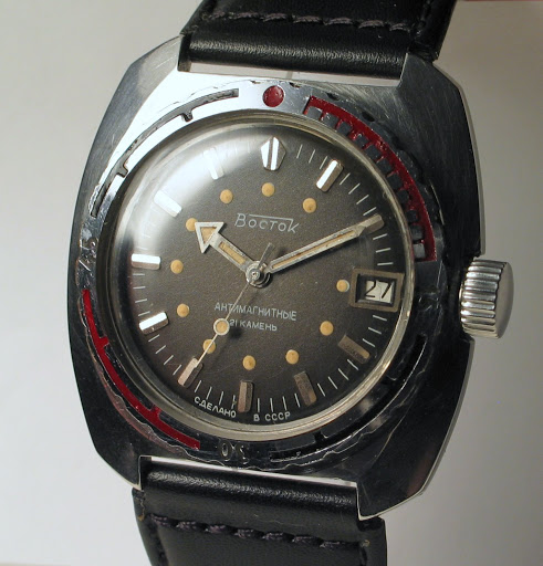

71о корпус - это т.н. министерка. На первом фото -самая ранняя, потом более поздний выпуск, на последнем -современная. Есть еще один вариант корпуса, из 90-х, чуть отличается от современного. Вообще все это здесь есть на форуме, все это многократно обсуждалось, читайте ветку, много чего интересного узнаете...
