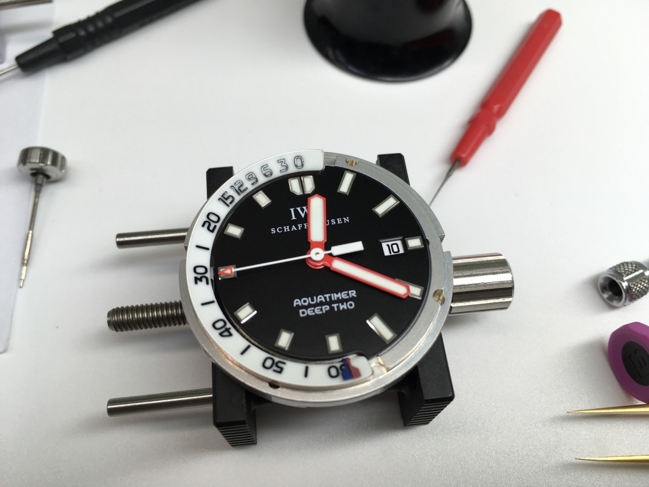

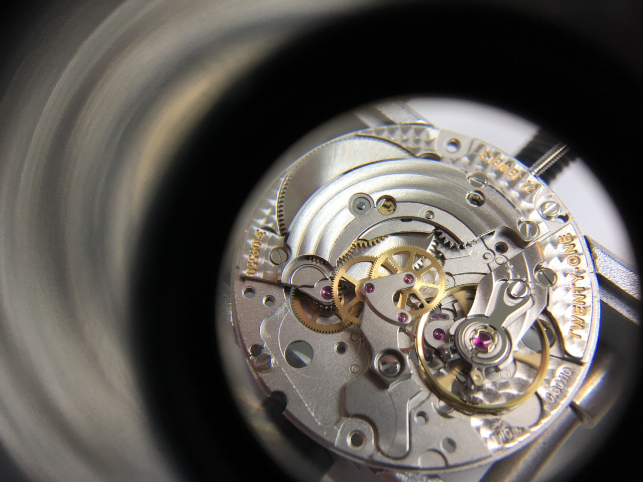

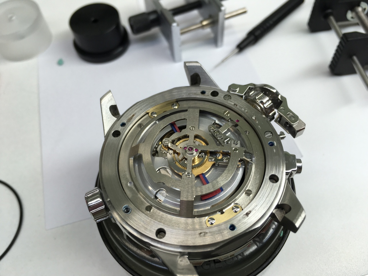

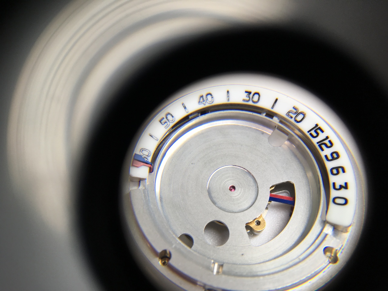

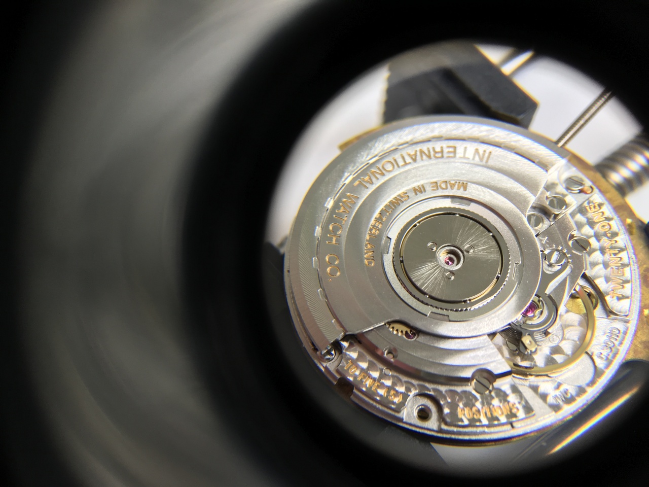

не знаю о каком Акватаймере вы говорите, да и ИВЦ сейчас Селлитой балуется
мне попадался Акватаймер с манометрическим глубиномером
там был механизм топ-уровня с глюцидуровым балансом, из необычного - круговая шлифовка на колесах агнренажа

Сообщение от Dima343 Посмотреть сообщение
Вложение 2468055Вложение 2468056Вложение 2468057Вложение 2468058Вложение 2468059
Я про последний акватаймер 2014г. Трехстрелочник
