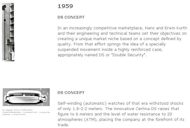

Это одно и то-же, величина приложенной силы снижается за счет снижения отрицательного ускорения. Можно еще играться конструктивно, раскладывая импульс по векторам, снижая его в направлении наибольшей вероятности повреждения цапф и др. Еще снизить величину приложенной силы можно не бросая и не ударяя их о твердую поверхность
Метод амортизации использовался также в классических моделях Certina, в системе DS, одной из компонентов которой, кроме противоударного баланса было амортизационное кольцо, устанавливавшееся между корпусом и механизмом, позволявшее "растянуть во времени" удар, снизив ускорение. Это позволяло увеличить высоту безопасного падения часов с традиционных 1,5- метров до 6. На не очень качественном фото из буклета показаны испытания, где часы в капсуле падали по рейке с 6-метровой высоты.
Это кольцо, придавая часам преимущества доставлял массу хлопот мастерам, при установке и извлечении калибра из корпуса. Видимо поэтому современная концепция DS дошла до нас в упрощенном виде.
