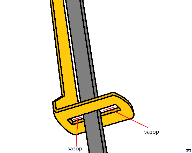

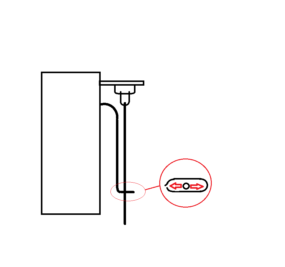

wd-40 вы побрызгали зря, придется механизм полностью перемывать и заново смазывать нормальными маслами, а там может и неисправность уйдет
wd-40 не является смазкой, и влияние его на механизм в течение длительного времени губительно
смотрите, когда часы висят на стене, чтобы стержень маятника имел зазор с обеих сторон в петле анкерного поводка

Сообщение от Dima343 Посмотреть сообщение
Зазор есть, с обеих сторон.
Я подозреваю, что клинит минутная стрелка, потому что после остановки, чтобы запустить часы, приходится с усилием нажимать на нее, чтобы стронуть с места
- впечатление такое, что она по ходу движения "затягивается".
