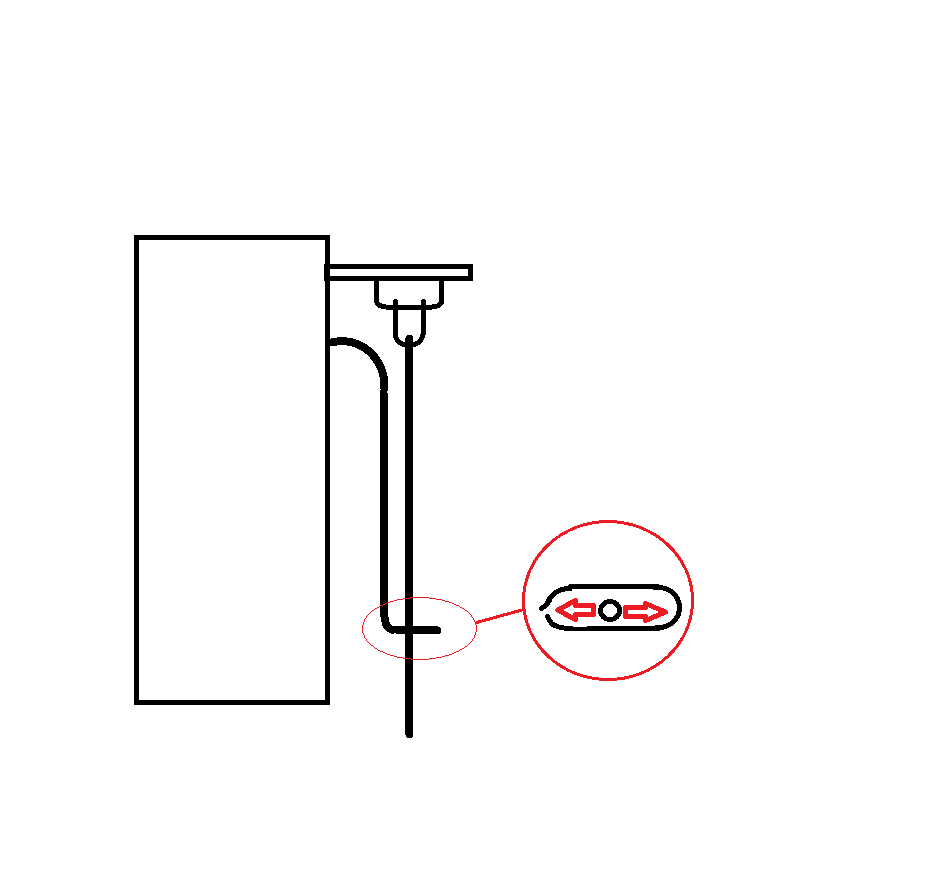

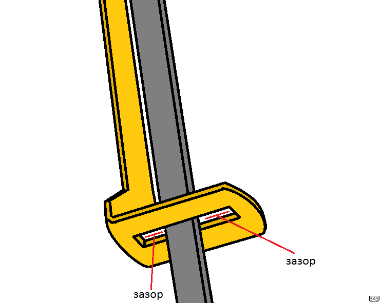

Dima343 24.11.2018 23:10
Вложений: 2
wd-40 вы побрызгали зря, придется механизм полностью перемывать и заново смазывать нормальными маслами, а там может и неисправность уйдет
wd-40 не является смазкой, и влияние его на механизм в течение длительного времени губительно
смотрите, когда часы висят на стене, чтобы стержень маятника имел зазор с обеих сторон в петле анкерного поводка
Вложение 2396782Вложение 2396783
Whale 25.11.2018 13:13
Сообщение от Dima343 (Сообщение 5131640)
Зазор есть, с обеих сторон.
