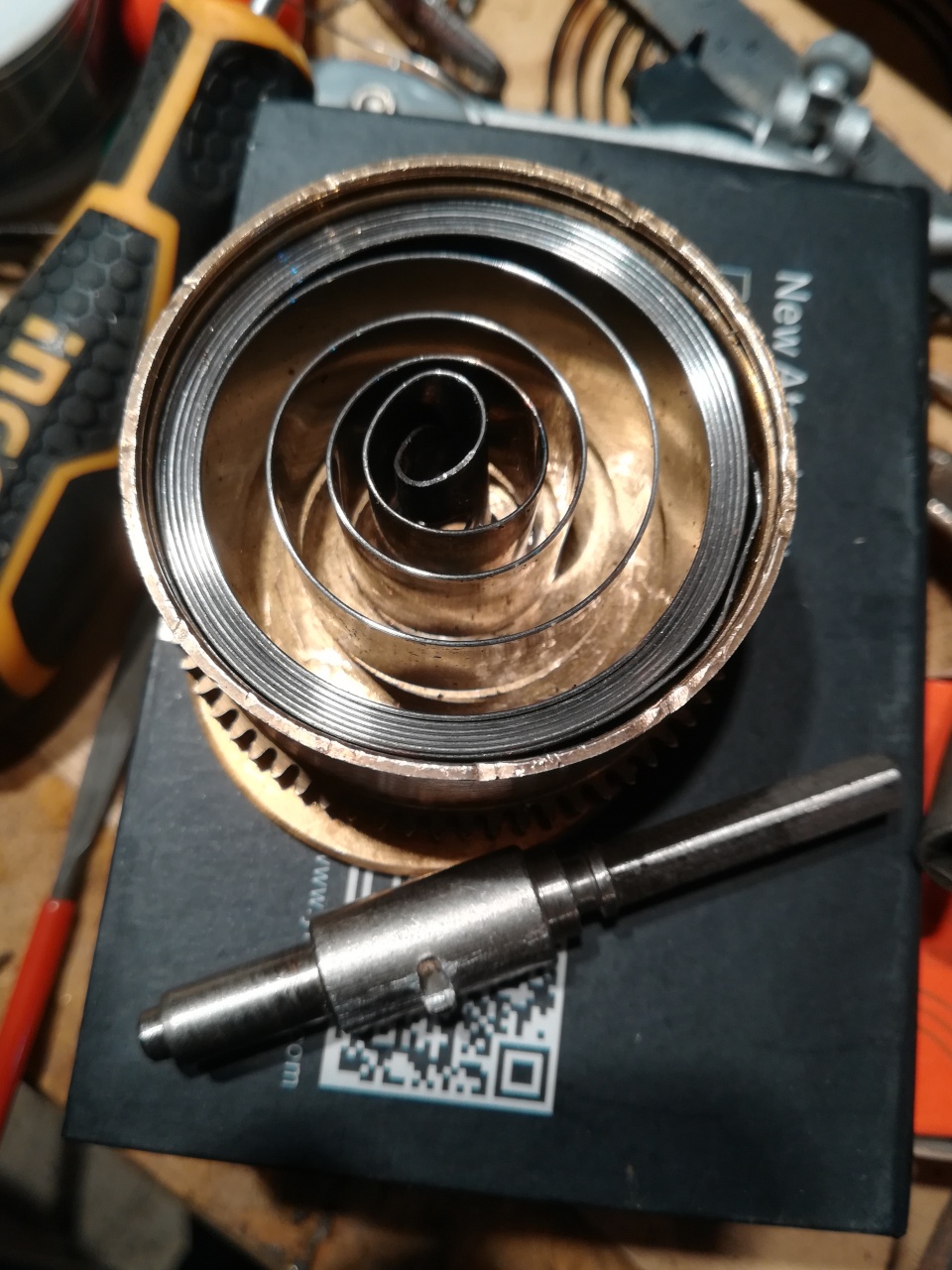

Заводная пружина была сломана. Заказал новую по размерам, вставляю, пытаюсь завести, соскакивает с оси. Подгибаю внутренние витки, вставляю барабан - соскакивает. Снимаю подгибаю... соскакивает. Что я делаю не так и как сделать, чтобы не соскакивала?

Необходимо так подогнуть первый виток, чтобы он максимально повторял форму цилиндра вала, т.е. плотно его охватывал. Тогда не будет соскакивать. Возможно придется потратить на это некоторое время. А та форма витка, что на фото - да, будет соскакивать. Я справляюсь с такой проблемой с помощью мощного пинцета и тонких пассатиж с длинными носиками.

А вы не спешите закрывать крышку барабана. Попытайтесь завести немножко без крышки, держа барабан рукой, и наблюдайте как получается соскакивание. А то может окажется, что пружину поставили в неправильную посоку...

Только не перестарайтесь, в месте прокуса кончика, металл ломается на ура!

Вы рано вставили пружину в барабан. Советую вынуть пружину и подогнать форму внутреннего витка на оправке с диаметром на 1 мм меньше, чем диаметр родной оси.

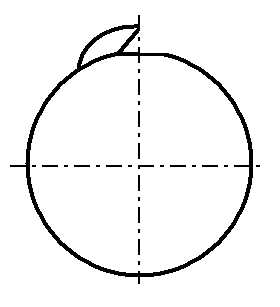

Кроме этого, я, обычно, запиливаю ось треугольным надфилем вдоль образующей цилиндра, как показано на рисунке.
Вставлять пружину в барабан нужно только после того, как Вы убедитесь в надежности зацепления пружины с осью на свободной, вне барабана, пружине.

Спасибо всем! Но дело в том, что когда я вставляю (вкручиваю ось), последние витки раскрываются. Я думаю, что тот, кто делал пружину, распустил слишком длинный участок. Я попробую просверлить в оси поперечное отверстие, нарезать в нём резьбу, вставить туда винт, за шляпку которого зацепить эту пружину.

Ремонтировать следует не изменяя (не портя) имеющихся деталей. Мастер не должен оставлять следов. Создатели механизмов уже всё продумали и просчитали. Не считайте себя умнее их. Извините.
а вы ее не вкручивайте
от этого внутренний виток расширяется
просто аккуратно вставьте, слегка оттянув виток отверткой, чтобы пропустить крючок, предварительно позиционировав крючок над отверстием в витке
после одного полного завода внутренний виток хорошо обхватит вал
