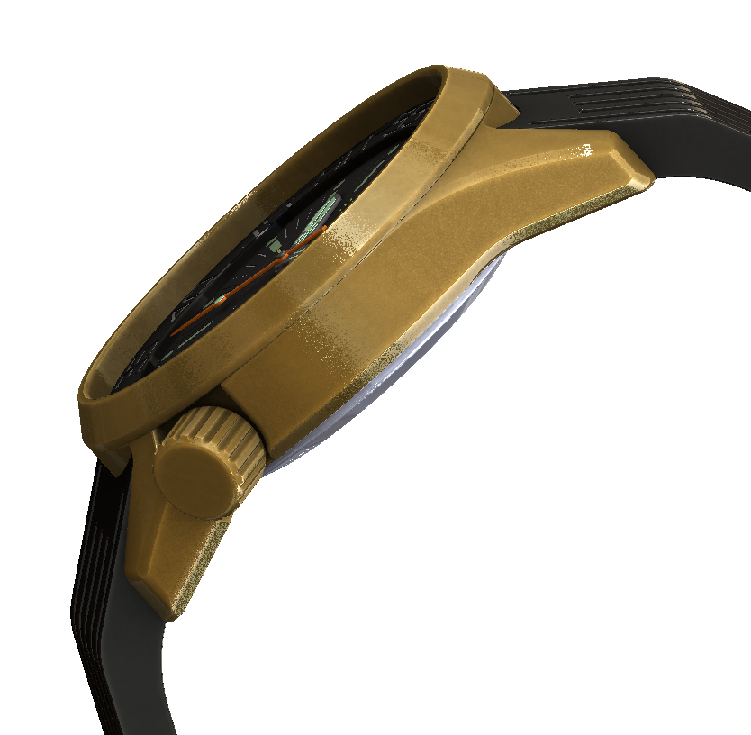

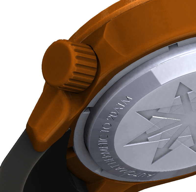

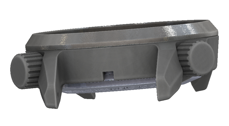

Бронзовый Компрессор "Bull-head"
Вот такой вот концепт, хотел с вами поделиться.. Стрелки новые, а циферблат корректный и шрифт правильный )) Если кому интересно -и цифер и безель не плоские картинки/текстуры, а полноценные твердотельные модели до последней риски и буквы.

а вот прототип корпуса - крашеная модель с 3D принтера. Хотелось знать удобна ли правая ЗГ (которая крутит безель) в этом положении - оказывается очень удобно пользоваться и в запястье ничего не упирается..

Черния обвод и ЗГ не пробовали? Как на Defacto Akkord.

Я, если честно, не люблю поверхностные покрытия. Даже DLC и Нитрид Титана со временем облупляется. Если еще на твердую нержавейку наносить типа 420C, тогда еще может быть а на 316 или на бронзу это на мой взгляд просто шутка - когда субстрат такой мягкий, он настолько легко проминается, что наносить на него сверхтвердую пленку бессмыленно - все равно со временем потеряет презентабельный вид, и восстановить уже нельзя будет без перепокрытия..
Я думал можно было бы сделать ЗГ и безель стальные, или толко ЗГ.. Сегодня или завтра еще рендеров сделаю и запостю..

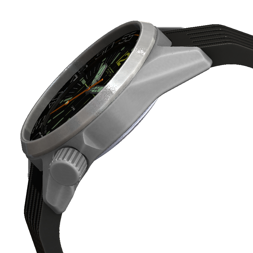

Немножко изменил корпус и добавил версию в нержавейке. Что вы думаете?

Имхо, левая ЗГ находится в самом неудобном месте - непривычно под таким углом правой рукой работать. Когда она сверху - намного привычнее.

Согласен в общем - я это описывал в другой теме где-то, правая ЗГ крутит безель когда часы на руке (удобно судя по 3д прототипу), а левая устанавливает время и при этом часы-автоматы обычно будут не на запястье. Я сделаю еще рендеров этого корпуса в перевернутрм положении и запостю скоро.

Вот версия "ЗГ вверх!". Изначально на самом деле именно так задумывалось и проектировалось, но со временем примелькалось наверное, и стал нравится другой вариант больше.. а теперь опять вроде нормално

Что-то мне сильно сомнительно, что будет удобно второй головкой пользоваться, левой.

Если головками вниз то левой действительно тяжело видимо будет пользоваться. А вот если вверх головками то вроде "эргономичней" выходит

как я говорил выше - левой головкой пользоваться будут когда часы не на руке, может я в меньшинстве в этом вопросе, но я всегда часы снимаю, когда устанавливаю время. Ну можно и головками вверх если так приятнее, мне нравится и так и так..
