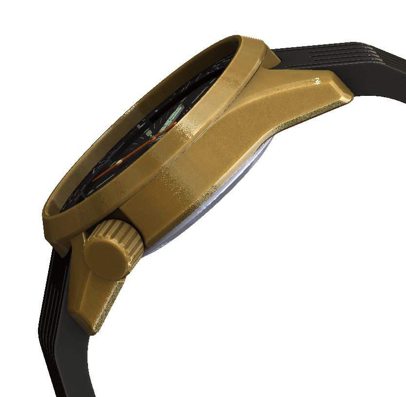

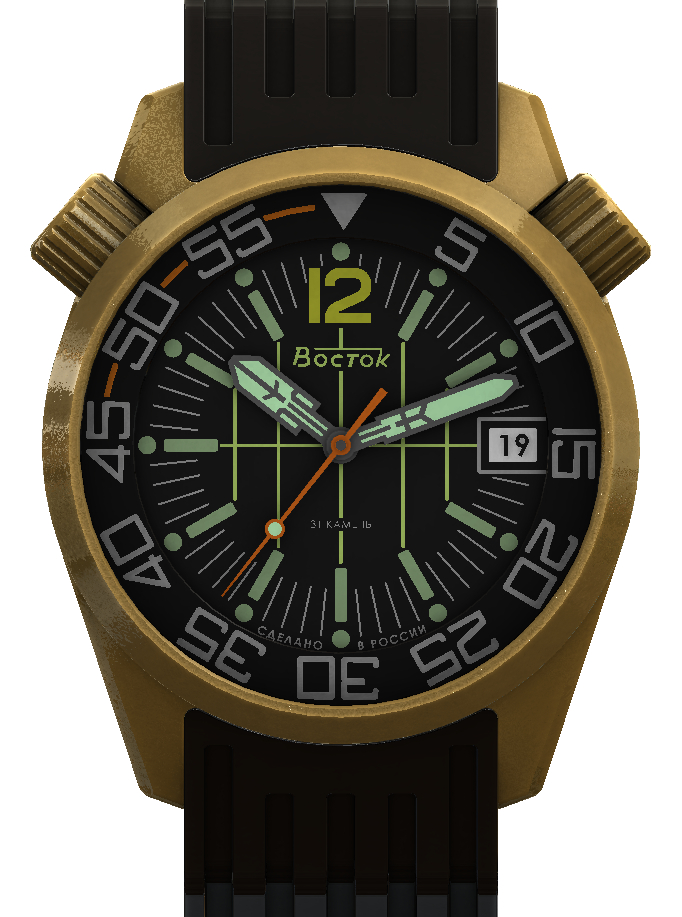

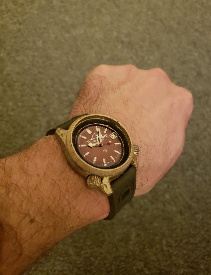

Вот такой вот концепт, хотел с вами поделиться.. Стрелки новые, а циферблат корректный и шрифт правильный )) Если кому интересно -и цифер и безель не плоские картинки/текстуры, а полноценные твердотельные модели до последней риски и буквы.
Вложение 2366118
Вложение 2366119
Вложение 2366099
Вложение 2366100

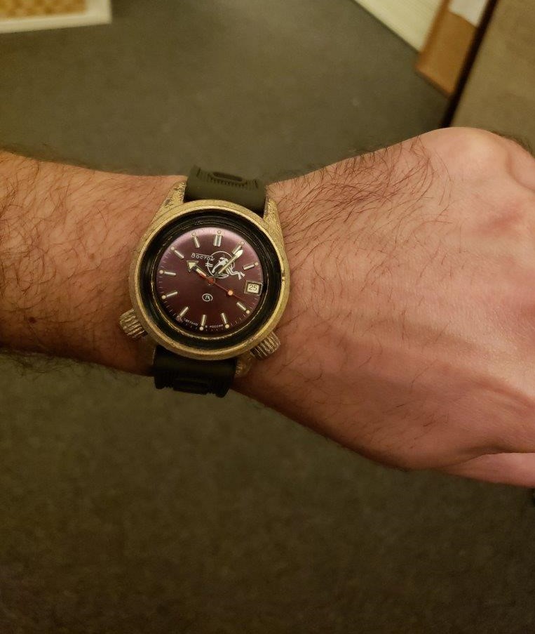

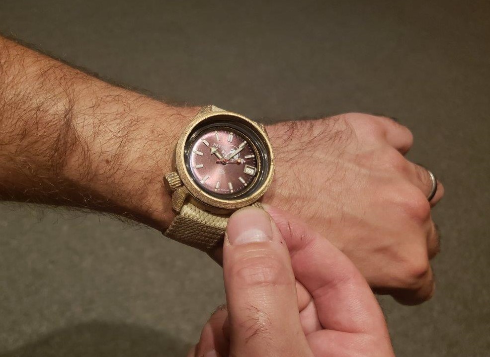

а вот прототип корпуса - крашеная модель с 3D принтера. Хотелось знать удобна ли правая ЗГ (которая крутит безель) в этом положении - оказывается очень удобно пользоваться и в запястье ничего не упирается..
Вложение 2366101
Вложение 2366102
Вложение 2366103

Черния обвод и ЗГ не пробовали? Как на Defacto Akkord.
t3tan3k 02.11.2018 02:56
Сообщение от Ponedelj (Сообщение 5097208)
Я, если честно, не люблю поверхностные покрытия. Даже DLC и Нитрид Титана со временем облупляется. Если еще на твердую нержавейку наносить типа 420C, тогда еще может быть а на 316 или на бронзу это на мой взгляд просто шутка - когда субстрат такой мягкий, он настолько легко проминается, что наносить на него сверхтвердую пленку бессмыленно - все равно со временем потеряет презентабельный вид, и восстановить уже нельзя будет без перепокрытия..
Я думал можно было бы сделать ЗГ и безель стальные, или толко ЗГ.. Сегодня или завтра еще рендеров сделаю и запостю..

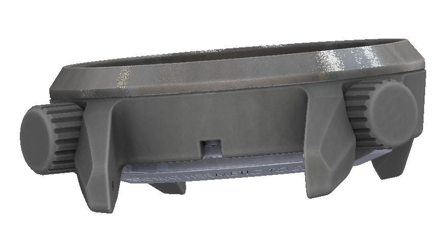

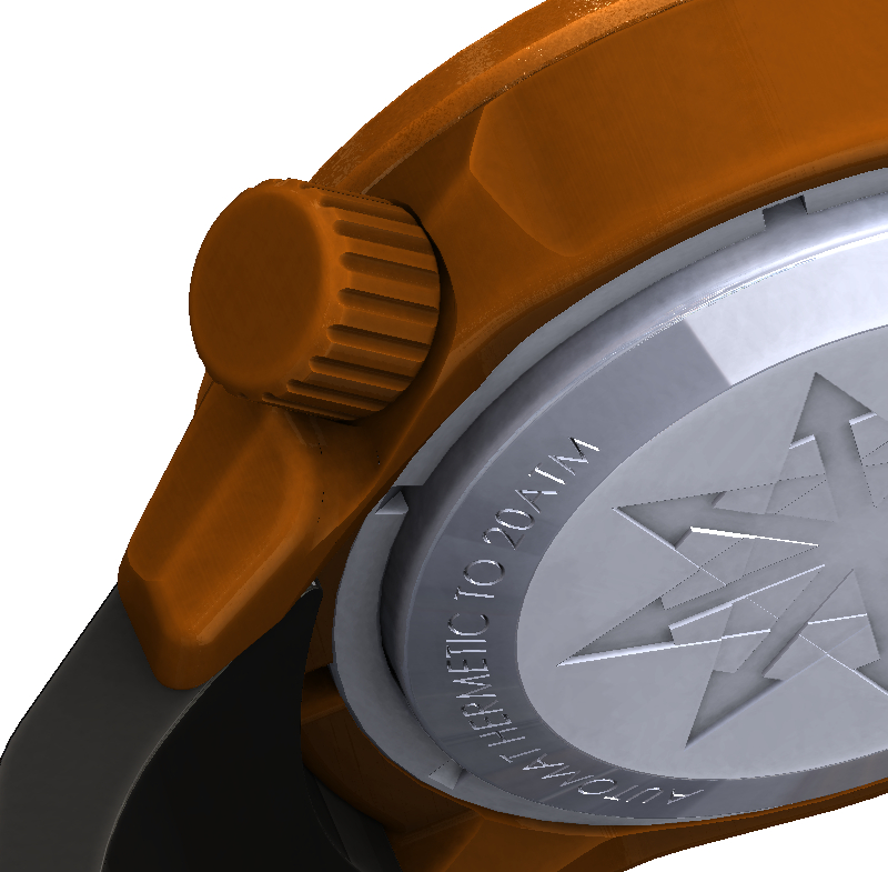

Немножко изменил корпус и добавил версию в нержавейке. Что вы думаете?
Вложение 2373506
Вложение 2373507
Вложение 2373518
Вложение 2373530
Вложение 2373510
t3tan3k
olegpan 03.11.2018 10:14
Имхо, левая ЗГ находится в самом неудобном месте - непривычно под таким углом правой рукой работать. Когда она сверху - намного привычнее.
t3tan3k 03.11.2018 10:54
Сообщение от olegpan (Сообщение 5101585)
Согласен в общем - я это описывал в другой теме где-то, правая ЗГ крутит безель когда часы на руке (удобно судя по 3д прототипу), а левая устанавливает время и при этом часы-автоматы обычно будут не на запястье. Я сделаю еще рендеров этого корпуса в перевернутрм положении и запостю скоро.

Вот версия "ЗГ вверх!". Изначально на самом деле именно так задумывалось и проектировалось, но со временем примелькалось наверное, и стал нравится другой вариант больше.. а теперь опять вроде нормално :D

Что-то мне сильно сомнительно, что будет удобно второй головкой пользоваться, левой.
AlphaBlade 03.11.2018 22:50
Сообщение от Riezen (Сообщение 5102509)
Если головками вниз то левой действительно тяжело видимо будет пользоваться. А вот если вверх головками то вроде "эргономичней" выходит
t3tan3k 03.11.2018 23:03
как я говорил выше - левой головкой пользоваться будут когда часы не на руке, может я в меньшинстве в этом вопросе, но я всегда часы снимаю, когда устанавливаю время. Ну можно и головками вверх если так приятнее, мне нравится и так и так..
