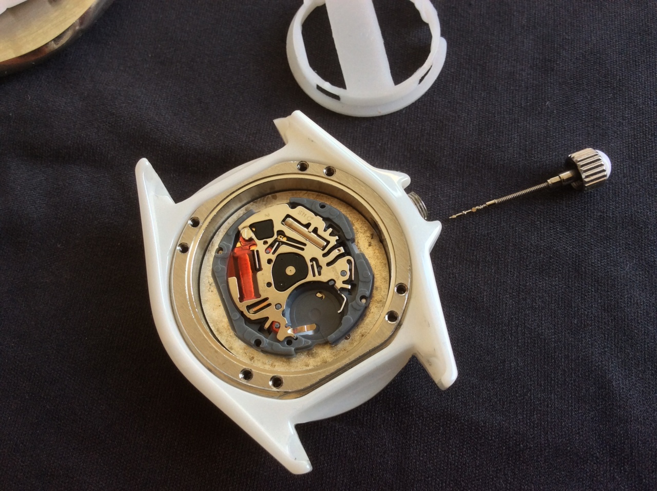

Здравствуйте. Купил новый механизм Seiko VJ12B, не получаеться никак установить переводной вал. Пробовал с нажатием на рычажок (push) на самом механизме и просто вставляя сам вал никак не выходит. Подскажите как правильно сделать. Спасибо

Должен просто входить

На фото есть ощущение, что механиэм смещен, это можеть быть причиной, что вал невходит.

Можете слегка нажать на пушь и вставить . В этот механизм , вал , может вставлятса с некоторым напрягом , первыи раз .

Разобрался. Нужно было просто вставить вал и прокрутить туда-сюда слегка нажимая)
