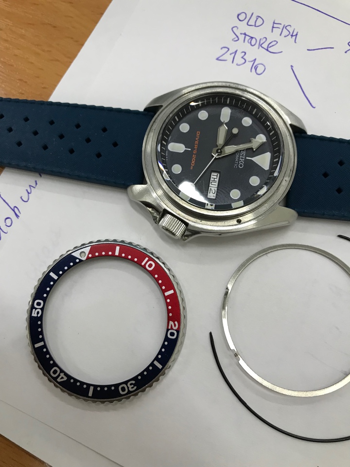

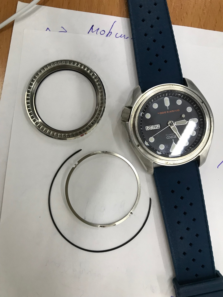

Добрый день, уважаемые форумчане.
Такая проблема, возможно кто-то сможет помочь советом:
очень легко слетел безель с часов seiko skx009. Обычно он там на хорошем щелчке сидит, а тут чуть не потерялся прям на улице.
Ставлю назад -- не пойму, не ставится (опыт есть, менял ранее такой).
Моя версия: порвалась очень тонкая резиновая прокладка, которая была по внутренней стороне безеля. Возможно, дело в этом. Больше идей нет, хотя... я ее аккуратно вставил на место и выглядит эта проблема неубедительно.... как это может мешать щелчку?
Безель на место встает, но толком не защелкивается, легко снимается.
Фото прикрепил. Спасибо!

Резинка порвана,если другую не найдёте пусть поставят из под безеля Амфибии пружинку.
Дело точно в резинке? Я ее очень аккуратно укладывал на место.
А диаметр у Амфибии такой же, подойдет пружинка?

В "точном ходе" не смогли подобрать прокладку, а как туда встанет пружинка с Амфибии мне пока непонятно ... Интересно, придется весь безель новый покупать из-за этой тончайшей резиночки или всё таки отдельно получится ее где-то найти....

Она порвана.Пружина от Амфибии подойдёт.
Пружина не подошла.
Заказал новую прокладку.

В сервис Сейко не обращался, наверное, смысла нет, часы куплены не в России. Такие у нас не продаются.
Решаем проблему в мастерской "Точный ход". Поставил ориг. прокладку. Ничего не изменилось.
Долго размышляли с Андреем Бабаниным. Попробуем выяснить в чем причина, есть пара мыслей.
Отпишусь сюда по результатам.

Пружина в порядке, тут дело в прокладке. Как я уже сказал, она уже приехала.
Ну и ютуб, само собой, посмотрен.
Тут дело в зазоре между корпусом и безелем, или скорее в пазе, который встает в прокладку. Всё довольно сложно и загадочно. Прежде всего мне непонятно, почему безель не потерялся раньше, человек носил часы какое-то время. И как порвалась прокладка.
