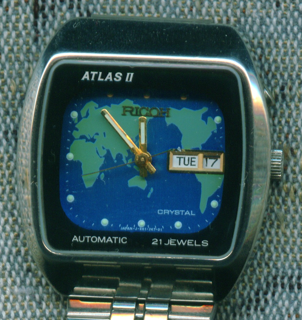

Круглое стекло дешевле поменять. Психическое здоровье (после многодневных и многочасовых манипуляций) не восстановить. Когда- то купил интересные RICOH с глубокими царапинами. За пару вечеров вывел, ну как вывел, зализал до состояния не бросания в глаза. Наждаком последовательно 2000, 2500, 3000, потом уже паста на войлочном кругу короткими подходами, чтобы не перегреть.

Надо попробовать ваш метод работы со стеклом. Какой интересный цифер у часов, прям телевизор.Такие требуют кристальной чистоты стекла. Может и по работе с царапинами и потертостями корпуса что-то посоветуете.
