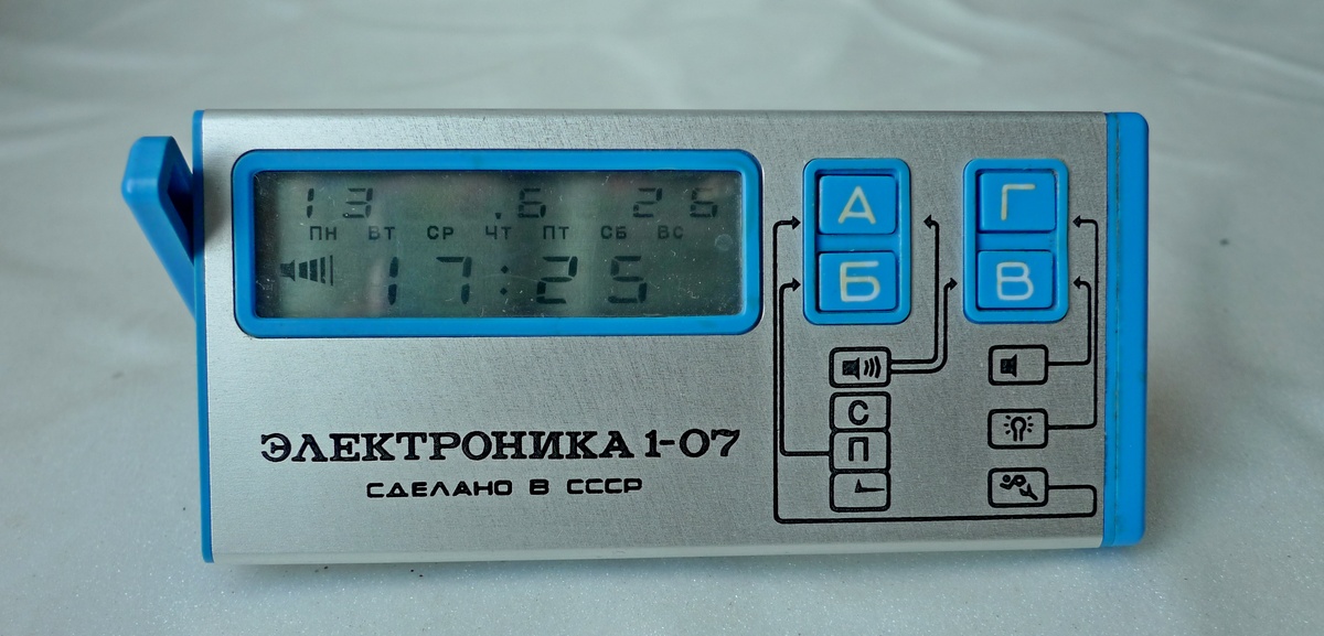

Попался вот такой странный зверёк:
(фото не моё)
Похоже, управление там какое-то марсианское.
Как минимум, я без инструкции не разобрался (либо, кнопки не все работают...)
В связи с чем - просьба:
Коллеги! Если у кого есть к ним инструкция - поделитесь сканом, плиз!

Там управление комбинациями кнопок по две и по три.

Оно не марсианское, а дурацкое. Сначала кнопкой Б ставишь нужный режим, потом держишь А, пока не начнет мигать. Дальше ставим кнопкой Б (удерживать) что мигает, а кнопкой А идем на другое меню.
В - выход.

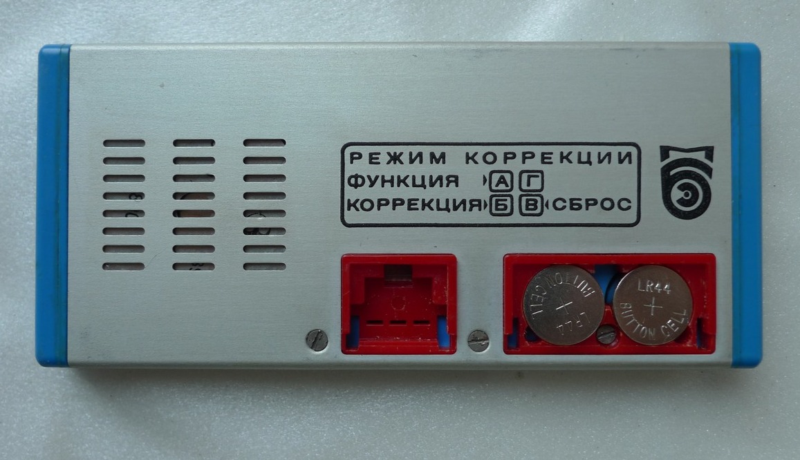

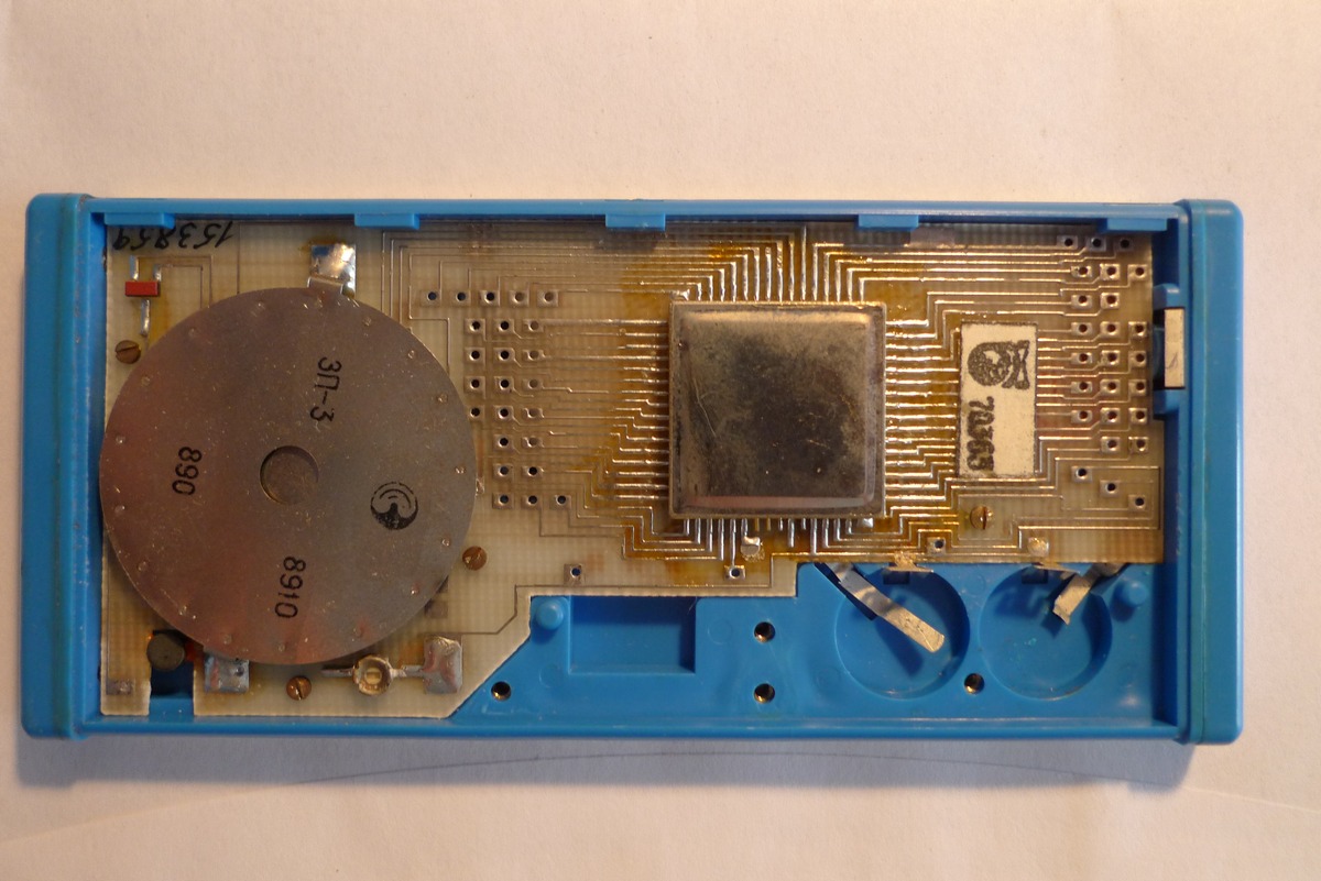

Недавно приобрёл такие часы. Данная тема помогла разобраться с управлением. Будильника в них не обнаружил. Пиктограммы на лицевой панели закреплённые за кнопкой Б относятся к режимам часов, поясного времени(П) и секундомера(С) запускается и останавливается секундомер кнопкой А. Причем секунды отсчитываются в сегменте секунд часов а минуты в сегменте текущего месяца,основные сегменты показывающие часы и минуты так и продолжают показывать текущее время при работе секундомера.
Кнопки А и В нажатые одновременно включают на дисплее пиктограмму сигнала. Думаю это почасовой сигнал,но мой экземпляр молчит при смене часа. Проверю при случае пьезоизлучатель. Спешат почти на секунду в сутки - приемлемо.
На тыльной стороне два отсека под крышечками,в большем пара батареек,меньший не задействован.
Необычным пополнением коллекции так любимых мною именно электронных часов доволен.

Cергей, опишу с чем столкнулся на практике. Просто нажатие или удержание кнопки "В" ни к чему не приводит. Нажатие "В" и "А" выводит или убирает пиктограмму сигнала с дисплея. Нажатие "В" и "Б" аналогично просто нажатию кнопки "Б" - на дисплее поочерёдно сменяются режимы главного времени,поясного времени и секундомера. И никаких будильников. Инструкции не нашёл в сети.
Опишите пожалуйста как в вашем экземпляре Электроники осуществляется вход в режим установки будильника.
