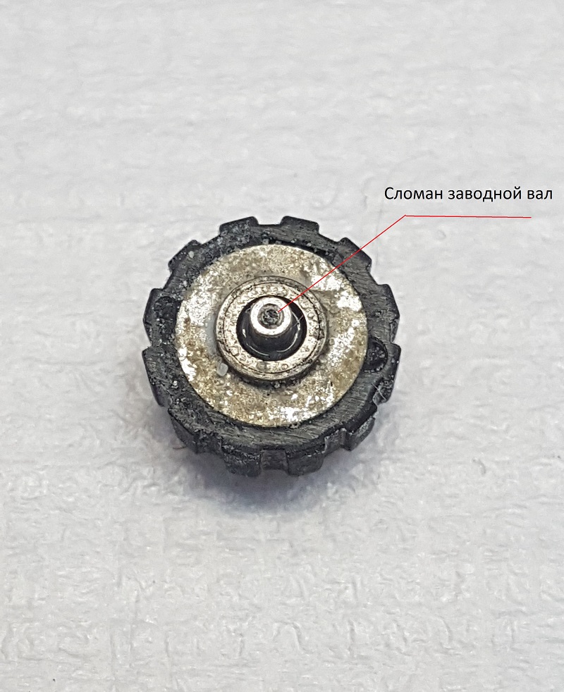

Суть : упали чужие часы, Hamilton Часы Hamillton H32565555.
Сломалась заводная головка, внутри остался кусок вала.
(фото головки из интернета, не данных часов).
Хозяин требует именно оригинальной головки с гравировкой часов.
Приехал в мастерскую, вердикт айболита был таков: "друг мой, такую точно головку не найду. Надо химическим путем вытравлять остаток вала, и вкручивать новый".
Цена за сие волшебство, 6 000 рублей.
Господа, скажите, это дорого?
Забрать у него часы обратно?
Я действительно не понимаю в этом ничего.
Фото часов не прикладываю, ибо не успел сфоткать.
На днях приложу именно их.
Модель на фото именно та, суть проблемы тоже.

Обратитесь в "Точный ход". Можно эту восстановить, но вал придётся менять. Помониторьте цены в других сервисах

Последовательность действий мастер указал правильную
Тут только вытравливать обломок
По цене не подскажу, наверное для Москвы это недорого

Я в таких случаях обращаюсь к токарю, он высверливает обломки сверлом с левой нарезкой, получается быстрее, чем вытравливать. 0,9 валы высверливает уверенно.

Высверлить проще. Тем более, вал вкручивается в обойму из металла. Он может так же раствориться.

Обычный бор 0,7 высверливает всё за секунды, при наличии ХОРОШЕГО токарного станка

Уточню, а то всё в торопях. Если высверлить нужно 0,9 , берите 0,7 - идеально. Можно конечно и 0,8, но в этом случае есть риск повредить резьбу. Ну и остальные с таким же соотношением
