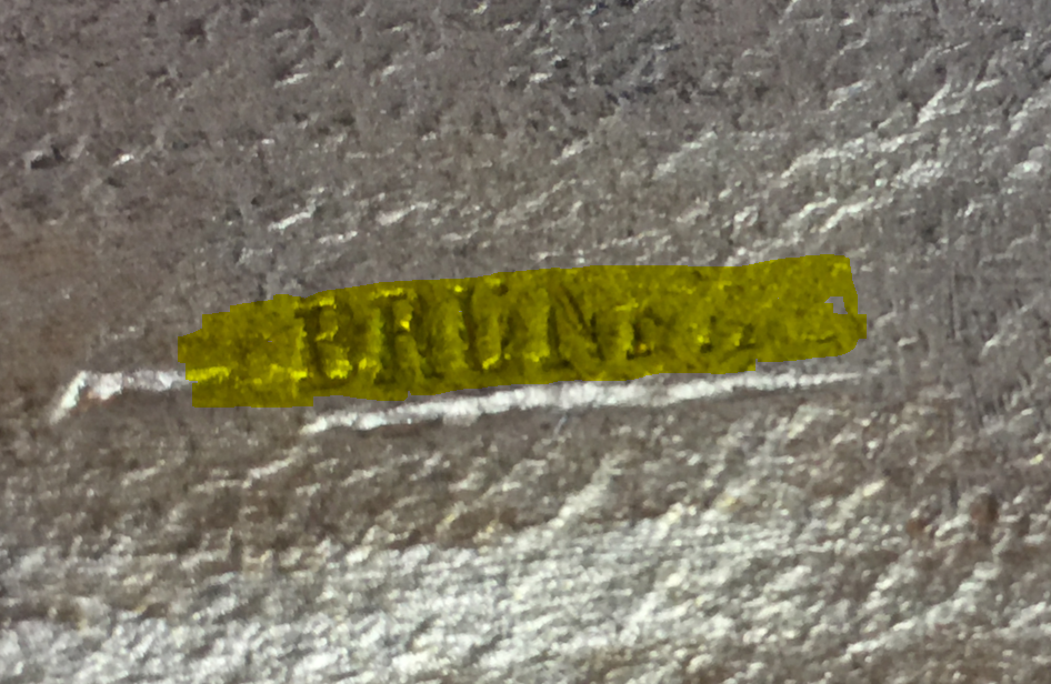

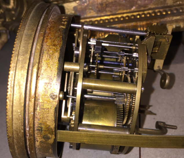

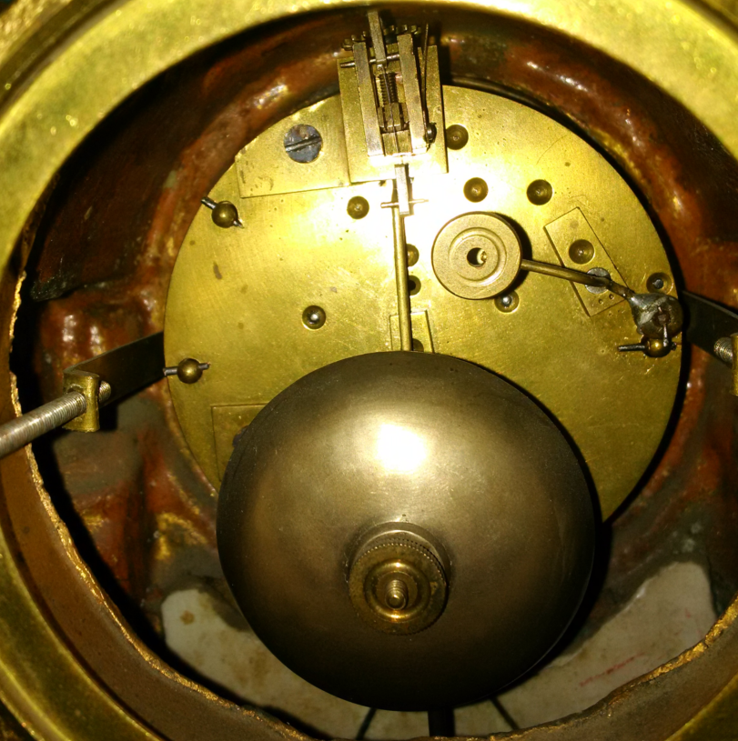

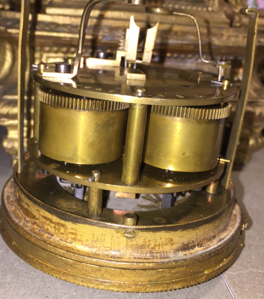

Вот такая рыбка попалась
Единственное клеймо на корпусе видно неполностью: BRUN**
7697 55 цифры на корпусе
Корпус подвергся ремонту и грубой покраске кисточкой цветом под золото.
Вещь старая, часы тикают.
Не подскажете что за механизм, и в какой книге можно найти его описание?
Только что сам нашёл название на еBay - BRUNFAUT
Это как я понимаю - изготовитель корпуса? Вопрос о механизме остаётся открытым

Час прочёсывал Интернет - получается, что это "Japy Freres bronze & porcelain clock"
Как жаль, что корпус покрыт другой краской, хотя конечно может на то была причина.

Довелось мне как-то делать очень похожий механизм, но с приставным ходом. forum.watch.ru/showthread.php?t=327335

Обычный, стандартный французский каминный механизм. На наделе несколько раз такие попадаются. Если не шпиатр, смыть можно, но бронза окисляться будет.

С гребёночным боем - конечно, не самые редкие, но неужели несколько раз в неделю попадаются?

Да обычный механизм, их много. Меньше чем со счетным колесом, но много. Вот с "крутильным маятником" каминные бронзовые французские впервые попались. Занимаюсь ими. Если не забуду, покажу потом.

У Вас наверное и описание к такому механизму есть раз так часто попадаются?

Почитайте в литературе про работу часов с гребенкой. Про ОЧЗ, например. Здесь такой же принцип.
